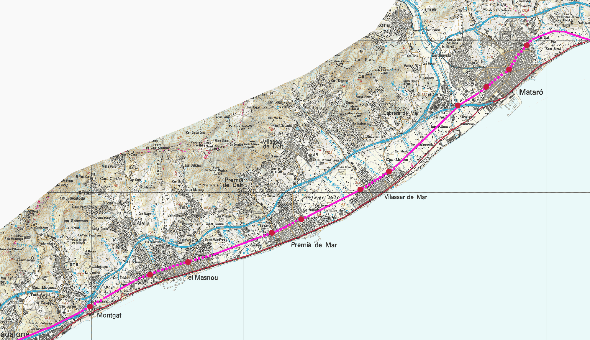

La única solució lògica és la desplaçar l'actual línia cap a l'interior, òbviament amb cuàdruple via, ja que en cas contrari estaríem fent una infraestructura que ja naixeria obsoleta des del moment de la seva inauguració.
Una bona part del tram BCN-Mataró hauria de ser soterrada ja que el que cal és que la línia vagi fins al mateix centre de les poblacions, allí on viu la gent. podria haver-hi trams descoberts entre les diferents poblacions.
La idea seria fer un corredor principal que recorregués tota la comarca, amb trens que paressin a totes les poblacions, tipus metro, i d'altres que, en menys de 20 minuts, et portessin del centre de Mataró fins al centre de BCN. Per això són imprescindibles les 4 vies, i un traçat apte pels 120 Km/h com a mínim.
Caldria complementar aquesta infraestructura amb línies d'autobús perpendiculars, i potser alguna de tramvia, que unissin les zones que quedarien més allunyades de la línia amb les estacions de les noves estacions, servint a la vegada per unir poblacions de costa i de muntanya entre elles.
Pel que fa a la zona litoral, sóc partidari d'alliberar-lo de sistemes de transport i peatonalitzar totalment la major part dels trams, construint un llarg passeig marítim per passejar entre BCN i Mataró.
Us passo un plànol amb un esbós fet ràpid per explicar la idea. Les línies massisses són en superfície, les de punt són soterrades, i els punts grossos en vermell serien les estacions:

M'agrada molt aquest mapa. Segurament, al PDI 2010-2020 es plantejarà algun tipus de solució ferroviària com la que planteges, però crec que seria un error eliminar la via de la costa. Potser ficar algun tipus de tram-tren o així estaria bé, de forma a urbanitzar un gran passeig marítim, però malhauradament amb els polítics tan mantas que tenim, ho veig molt lluny...
I alhora, la necessitat de plantejar una quàdruple via pel Maresme cap a BCN, em sembla que els polítics no hi faran cas i la tornaran a duplicar únicament...

En quant es liciti l'estudi de Fomento sobre els nous corredors i serveis ferroviaris de rodalies, podríem enviar també aquesta proposta a l'empresa que guanyi el concurs, junt amb altres propostes com les del túnel per Diagonal, Gran Via, etc, de cara a pressionar una mica i que ens facin alguna cosa, punyetes!

Tindria accés al doble d'usuaris. A més, un nou traçat permetria fer cuàdruple via i posar trens semidirectes cosa que el faria molt més atractiu davant el transport privat.
Posem que, aproximadament, tindria aproximadamet el doble d'usuaris que ara? Potser una mica més?
de veritat que val la pena deixar perdre tot això per poder veure el mar des de la finestra? ;)

El trànsit de la N-II ja he dit que sóc partidari (i la major part dels municipis també) de desplaçar-lo fins l'actual autopista, en laterals gratuïts.
Continuo sense entendre per què la línia de ferrocarril ha de seguir on és, si posant-la en un altre lloc podria donar molt millor servei, millorant enormement les comunicacions del densament poblat Maresme amb la resta de l'Àrea Metropolitana.
