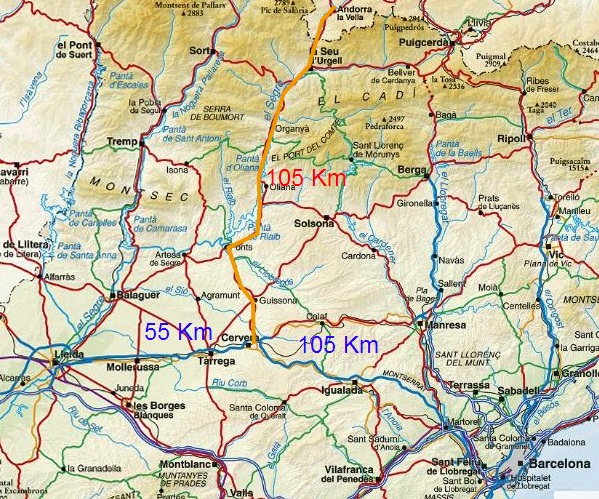

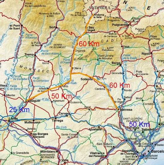

Oriolix ha escrit: Imatge
gatvell ha escrit:Jo, d'Oliana tiraria recte fins a Cervera i connexió en "Y" a la línia de Lleida-Manresa. Curt i oferint servei en les dues direccions com dius tu.
Ara, cert és que la teva proposta abarca més espai i per tant més territori i més població.
És també una bona opció. En aquest cas, el nou traçat és de només 105 Km, amb l'estalvi que suposa. Evidentment, les distàncies s'allarguen: Andorra-Lleida queda en 160 Km (+25), i Andorra-Barcelona, en 210 Km (+40)
Si al final no hi hagués mes remei, aquesta 2a seria el mal menor, però crec que la 1a es molt millor, a sobre mes fàcil de construir, suposo, perque aniria per corredors ja creats. I a més, donaria servei al Solsonès, al nord del Bages i a Artesa de Segre, i amb autobusos coordinats podria haver enllaç a Solsona cap a les pistes d'esqui de Port del Comte i La Vansa-Fòrnols.
A més, fins a Súria ja està construit, ja son 20 km. menys. Si al final converteixen la línia FGC a ample internacional, sempre es pot fer la de Balaguer amb ample ibèric i a partir de Bassella anar amb els 2 amples, o que la ibèrica acabi a Bassella i hi hagi enllaços coordinats amb la internacional.
