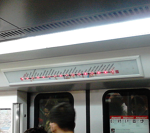

Termòmetre L1 avariat
Termòmetre d'un 400 a Pl. Catalunya:
El que més m'ha agradat ha estat el led a sota de l'indicador L1.
A la següent estació ha tornat a funcionar normalment com si res.
Re: Termòmetre L1 avariat
wefer ha escrit:Termòmetre d'un 400 a Pl. Catalunya:
Home, no demanis molt que la tecnologia dels 400 és la que és!! :D
Entrades: 7496
Miquel ha escrit:Home, no demanis molt que la tecnologia dels 400 és la que és!! :D
Tothom sap que els zeros no serveixen per a res, no vindrà d'un.
Tiquismiquis!!! :)
davroca5
Entrades: 604
6000?
Entrada Autor: davroca5 »
Pero si es un 6000. Ens esteu prenent el pel? :D
#volemL9
Re: 6000?
davroca5 ha escrit:Pero si es un 6000. Ens esteu prenent el pel? :D
Segur que és una prova d'en Wefer per veure si estàvem atents :P
Entrades: 7496
Re: 6000?
Miquel ha escrit:Segur que és una prova d'en Wefer per veure si estàvem atents :P
És que un no es pot despistar ni un moment, eh? :llengua
:D
