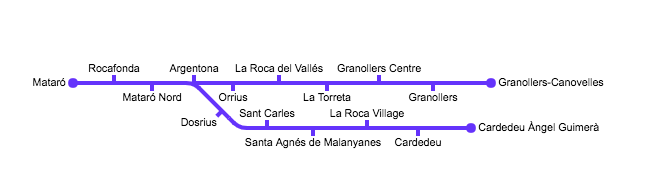

Aquí tienen mi proyecto de las líneas S9/S99 de FGC que conectaran con Mataró, Granollers y Cardedeu.
Espero que os guste mi propuesta para poder hacer un debate.

trensmat ha escrit:Aquí tienen mi proyecto de las líneas S9/S99 de FGC que conectaran con Mataró, Granollers y Cardedeu.
Les parades de Orrius, Sant Carles i Santa Agnés de Malanyanes sobren
Està bé, ara el que cal és saber si es farà realitat i el cost i la demanda, que jo no sé com de demandat és, per cert...trensmat ha escrit:Aquí tienen mi proyecto de las líneas S9/S99 de FGC que conectaran con Mataró, Granollers y Cardedeu.
Quin programa utilitzes per dibuixar els termòmetres??
Tenint en compte que la Gene ja té els planols fets per les expropiacions per on passarà la linia orbital, consensuats amb els ajuntaments de la zona i tal...
Aquest projecte S9 S99 és impossible que es fagi.

La página web es aquesta https://beno.org.uk/metromapcreator/Carlos González ha escrit:Està bé, ara el que cal és saber si es farà realitat i el cost i la demanda, que jo no sé com de demandat és, per cert...trensmat ha escrit:Aquí tienen mi proyecto de las líneas S9/S99 de FGC que conectaran con Mataró, Granollers y Cardedeu.
