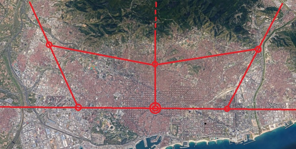

Si s'hagués planificat bé des del principi (s.XIX...) la xarxa principal de tren de Barcelona podria haver estat alguna cosa semblant a això:
Principalment
- 1 línia creuant la ciutat per la Gran Via, amb estació central a l'alçada de la plaça Catalunya i dues estacions més, una a cada banda Llobregat i Besòs, més enllà de la plaça Cerdà i la plaça de les Glòries
- 2 línies baixant pel Llobregat i el Besòs, connectades amb les estacions corresponents de la línia horitzontal. Aquestes dues línies tindrien estacions als límits del pla de Barcelona
De manera secundària
- 1 línia transversal, que creuaria la ciutat més amunt de les travesseres, amb una estació al centre.
- 1 línia vertical, des de l'estació central de plaça Catalunya, que creuaria Collserola per túnel cap al Vallès
Evidentment això seria la trama bàsica. La resta de zones haurien d'estar cobertes amb xarxes complementàries, sempre integrades amb la xarxa bàsica.
