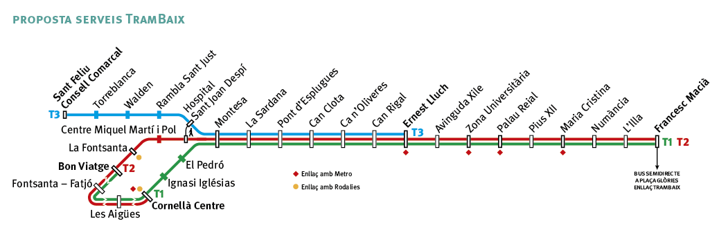

Explotació dels serveis del Trambaix... com sabeu actualment hi ha tres serveis anomenats T1, T2 i T3, els dos primers fan el bucle de Bon Viatge (el T1 acaba a Bon Viatge, el T2 a Sant Martí de l'Erm) i el T3 va al ramal de Sant Just.
La qüestió és que no creieu que seria interessant que en lloc de fer que el servei T1 faci el bucle en sentit Cornellà - Fontsanta i el T2 Fontsanta - Cornellà? I utilitzar la estació Ernest Lluch si es vol per que reguli alguna línia, per exemple la T3 que acabi a Ernest Lluch ara aprofitant que l'estació de metro obrirà aviat i deixar Francesc Macià una via per la T1 i una altra per la T2.

Si te refieres a unir las dos líneas que hacen el bucle, de forma que una llega por un lado como T1 t luego sigue como T2, y la otra v.v., esto me parecería una buena idea. Lo que se me ocurriría es, una vez abierta Ernest Lluch, hacer terminar ahí la T1, que es solo el "refuerzo". Entonces cada tranvía T1/T2 haría: comenzando como T2 en F. Macià, luego Cornellà-Fontsanta, y desde ahí sigue como T1 hasta Ernest Lluch. Luego lo mismo a la inversa, como T1, el bucle Fontsanta-Cornella, y luego como T2 hasta F. Macià. La T3 la dejaría enterita a su vez.

Aquesta és la idea que tinc. La línia a Sant Feliu acabar-la a Ernest Lluch per reforçar el paper interurbà de la línia (vegeu que a la primera estació de metro que troba, Ernest Lluch, és on acaba), això serà més important quan s'allargui. Les línies que recorren el bucle de Cornellà tenen un paper més urbà, per això fan el recorregut complet fins a la Diagonal. Per fer el recorregut pel bucle més interessant, fixeu-vos com funciona, per exemple, la línia T1 quan arriba a Cornellà Centre, continua el trajecte com a línia T2, i viceversa, quan la T2 arriba a Bon Viatge, continua el recorregut com a línia T1. Si per exemple fas un trajecte des de La Fontsanta fins a Les Aigües, el canvi de línia a Bon Viatge des del mateix tren és gratuït. Encara que es pot ajustar a on acaben les línies per evitar transbordaments si es veu que molts usuaris fan un trajecte dins del bucle molt concret.

Si és per fer que la T1 sigui un servei independent que no un reforç de la T2 actual, t'ho compro, el que no m'agrada és que limitis la T3 per Ernest Lluch, has de tenir en compte que és un servei diferent i limites la seva capacitat ja que no la faries arribar a Francesc Macià.
Si fan el pas de Laureà Miró i aprofiten el recorregut de la T3 actual, estaria d'acord en fer dos serveis per Consell Comarcal, que la T3 vagi per Laureà Miró passant per Francesc Macià i el servei indefinit per l'actual recorregut que fa la T3 actual tal com ho proposes.

Creo que sí es cierto que el trayecto a Sant Feliu es más bien interurbano, pero no es como que la línea sea tan larga hasta F. Macia como para que tuviera sentido cortarla en Ernst Lluch. Para alguien que se mueve a/de Esplugues, el tranvía hasta la Diagonal es perfectamente conveniente, aunque fuera hasta la altura de Balmes (asumiendo conexión, obviamente) el trasbordo a L5 no aporta nada, lo que gana en velocidad sr pierde por el cambio y en comfort. Aparte de que también va bien mantener buenas frecuencias del lado Barcelona.
Quizás si un día se alarga la línea hasta Molins de Rei/Quatre Camins ahí sí ya sería más lógico dejar morir esa línea en Ernest Lluch para no meter demasiados convoyes en Barcelona.
Lo de unir la T1 y T2 en el bucle en cambio me parece acertadísimo, creo que al reducir el tiempo que están los tranvías parados en el final de línea se aprovechan mejor los recursos. Supongo que la reticencia es porque la T1 es solo un refuerzo que no circula a todas horas. Quizás cuando se termine el trayecto por la Diagonal eso cambie y se conviertan T1 y T2 en líneas de igual frecuencia y horario.

Creo que lo más plausible con la conexión directa de la T3 es que se establezca un servicio que viniendo de Sant Feliu dé toda la vuelta por el bucle y Cornellà para luego volver a incorporarse en el tramo troncal dirección Diagonal, no sé si me explico. Así lo dibujaba la PTP en algunas propuestas y creo que ya va bien así. Justamente una línea así sí tendría sentido también de morir en Ernest Lluch, ya que iría enfocada a hacer una distribución más local.
Combinando todas estas propuestas quedaría un esquema de cuatro líneas, T1/T2 que vienen de Diagonal y hacen el famoso bucle en direcciones opuestas, la T3 viene también de Diagonal y va por el paso directo de L. Miró a Sant Feliu, y otra línea más que hace Ernest Lluch - Sant Feliu por Cornellà.
