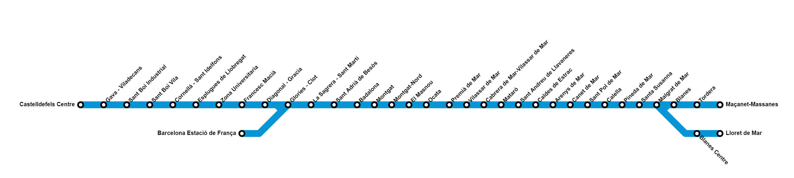

Railjet OBB
Entrades: 167
Entrada Autor: Railjet OBB »
Aprofitant la reactivació del projecte del tram Castelldefels - Cornellà i del túnel per la Diagonal he volgut fer aquesta proposta per la R1.
R1 Castelldefels - Diagonal-Gracia - Mataró.
R1A BCN Estació de França - Maçanet-Massanes.
R1B BCN Estació de França - Lloret de Mar.
Espero que us agradi aquesta proposta i que les poguem debatre.

Corcho
Entrades: 2009
Entrada Autor: Corcho »
Railjet OBB ha escrit: 01 oct. 2022, 11:18 Aprofitant la reactivació del projecte del tram Castelldefels - Cornellà i del túnel per la Diagonal he volgut fer aquesta proposta per la R1.
Jo et compro la proposta, ja no per el fet de que estigui el tram de Castefa-Cornellà-ZU... sinó perquè pot alliberar el túnel de Pl.Catalunya i donar una nova connectivitat als actuals túnels més el tercer túnel.
Lluis
Entrades: 224
Ubicació: Sants Estació
Entrada Autor: Lluis »
Gavà i Viladecans han de ser dues estacions per separat. Fer-ne una a mig camí a la zona menys poblada és perdre com a mínim la meitat de la demanda.
Railjet OBB
Entrades: 167
Lluis ha escrit: 01 oct. 2022, 12:10
Com Gavà i Viladecans estan molt juntes he decidit fer una estació compartida per els dos municipis.
