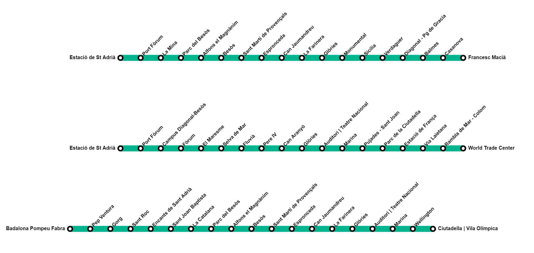

Modificacions de la xarxa Tram Diagonal-Besós.
T4 Estació de St Adrià - Francesc Macià (Via Gran Via).
T5 Estació de St Adrià - World Trade Center.
T6 Badalona Pompeu Fabra - Ciutadella | Vila Olímpica (Via Gran Via).
Espero que us agradi la meva proposta i que la podem debatre la seva viabilitat.

Jo amb la T6 que has dissenyat, si ja se solapa entre Sant Roc i Gorg, extenent la solapació malament... De fet jo posaria una parada entre Sant Roc i Gorg per servir al barri del Congrés. Amb això podríem redissenyar el recorregut de la 3.

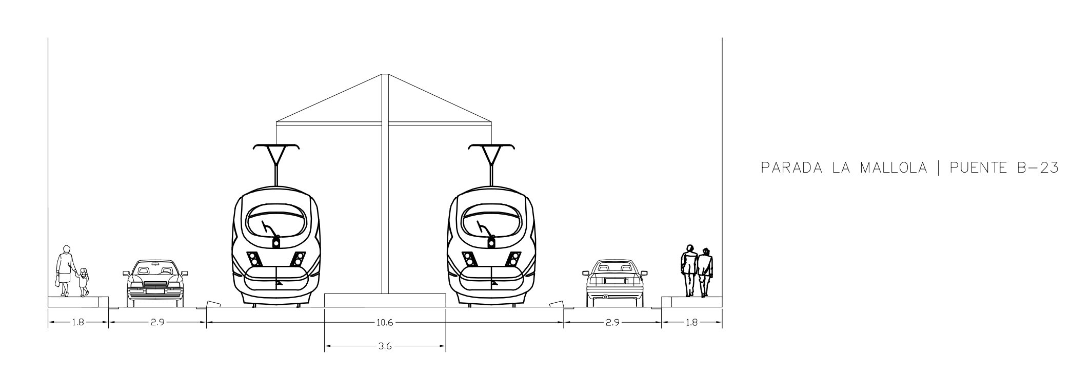

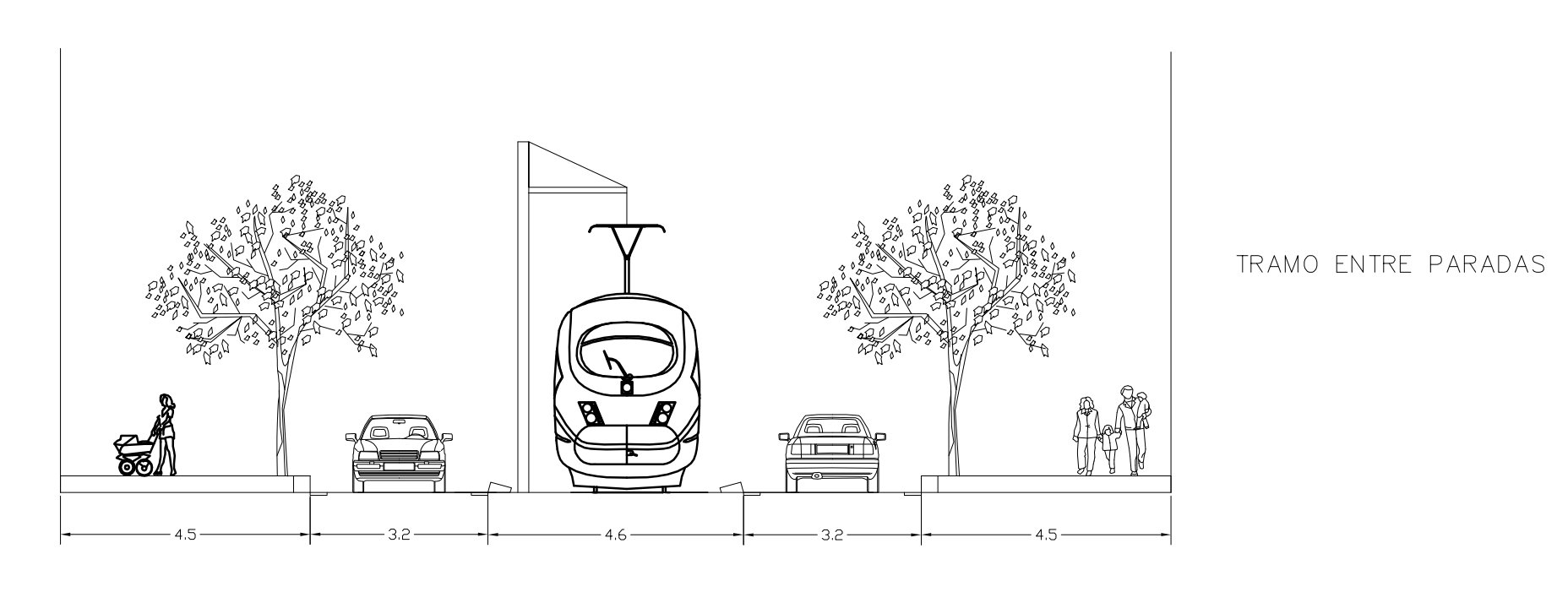

Com podeu veure, el tramvia de doble sentit fa l'amplada de tres carrils de circulació. Té molta capacitat per portar gent, però no hi cap a tot arreu.
Al carrer Balmes per sobre de Diagonal em sembla que l'espai és més estret que 20m, i als carrers de Sants/Creu Coberta és clarament més estret. Aquests carrers ja tenen un problema de voreres estretes, al carrer de Sants em costa veure com funcionaria el tema accés als edificis, DUM, gir a l'esquerra... A més, té una gran quantitat de pasos de vianants amb poca distància entre ells, el tramvia ho tindria difícil per agafar velocitat comercial.

El que em sembla és que subestimeu la quantitat d'espai que necessita el tramvia en un carrer. Mireu el render de quan van proposar posar-lo pel carrer Provença, que és un típic carrer d'Eixample de 20m de façana a façana amb 5m de vorera
Conclusió: per connectar amb la línia de l'avinguda Tibidabo amb un tramvia des de la Diagonal, s'hauria de fer per la Via Augusta.
Correcte, el temps que es guanya no és tant (uns 5 minutets, com feien abans els semidirectes) ja que el punt central d'aquesta proposta no és aquesta millora, sinó l'alliberació del túnel per als serveis Suburbans i la reintegració de la L12 en una línia coherent de transport públic. Així, quan es faci el de Collserola, tindrem el túnel per Barna ja fet, cosa que estalviarà molts diners. Alhora, tindríem un traçat de transport públic per Pedralbes bastant més ben connectat i més sostenible econòmicament parlant que el que es vol fer actualment.
L'espai és una de les coses que més em preocupava a Balmes. Per això he posat les vies a un costat: així podem integrar una de les andanes a la mateixa vorera, eliminant la necessitat d'espai d'aquesta. Crec que s'hi podrien encabir les vies i l'altra andana en 2 carrils, deixant-ne 2 (potser un pèl més estrets que els actuals) per a cotxes. Però potser m'estic flipant i hauríem de retallar vorera també per l'altre cantó, no ho sé.
Sí, és més estret, bàsicament perd vorera. Però havent-hi parades d'autobús ja, no em sembla crític posar-hi una de tram tirant a modesta, a la vorera també. De fet, per estalviar aquest espai extra de les andanes, se m'està acudint que podríem fer anar cada via per un costat del carrer i fer ambdues parades directes a la vorera, com un bus. És clar, això complicaria les coses a nivell operatiu si hi hagués algun accident, ja que bàsicament estaríem aïllant les dues vies com si fos el tros de Diagonal on va en Rambla...

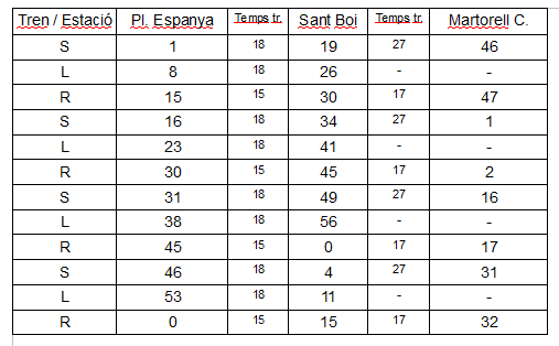

Vale, ja sé que he donat la tabarra molts cops amb la Llobregat-Anoia, pèro crec que he concebut l'horari absolutament perfecte per aquesta línia.
L'idea:
1. Quatre trens per hora de Pl. Espanya a Martorell (o Olesa) amb parada a totes les estacions, durada del trajecte 45 minuts, com a l'horari actual; 18 minuts fins a Sant Boi, i 27 de Sant Boi a Martorell.
2. Quatre trens ràpids per hora, dos fins a Igualada, dos a Manresa, directes entre Sant Boi i Martorell, i omitint tres parades entre Pl. Espanya i Sant Boi. Trajecte total fins a Martorell: 32 minuts, 13 minuts menys que el tren S, equivalent a 13 parades que omet. De Pl. Espanya a Sant Boi 15 minuts, de Sant Boi a Martorell 17.
3. Els trens S arriben a Martorell just abans dels R, llavors permet el trasbordament per als viatjers que venen del tram Sant Boi-Martorell.
4. Els trens S cadenciats cada 15 minuts, els trens R idem.
5. Entre Barcelona i Sant Boi freqüència propera a Metro amb total de 12 trens per hora (encara que 4, els ràpids, ometen 3 parades).
He fet una taula amb els horaris de sortida i arribada desde/a Pl. Espanya, Sant Boi i Martorell Central. Els trens L continuarien fins a Molí Nou, a on es poden ficar a la via de rebotador per deixar pas als trens ràpids. Els trens S continuen o bé fins a Martorell-Enllaç, on també poden apartar-se a la via rebotador, o poden anar a Olesa (els que van devant d'un tren a Igualada). Així Olesa també té freqüència aproximada de 15 minuts (+- 1 o 2 minuts), alternant trens S i R.
Als ramals si els dos trens per hora fan totes les parades o alternen un que sí i un que no, ambdues opcions son compatibles. El pro de que facin totes les parades es que tot el ramal té freqüència de 2 trens per hora, la contra és que triguen més. Com sigui, amb parada a totes les estacions al ramal, amb la meva proposta d'horaris un tren a Igualada faria 1h19m, contra 1h32m (o 1h27m els "ràpids") a l'actualitat. Treient parades al ramal, el més ràpid possible seria 1h15m Igualada-BCN.
Per fer possible que el tren ràpid guanyi 13 minuts per sobre de l'S sense avançament, cal que surti just un minut abans de l'S, i arribi un minut després de l'S anterior. Això vol dir, que surten de Pl. Espanya quasi a la mateixa hora. Un tren L fins a Sant Boi intercalat fa que surti un tren de Pl. Espanya cada 1, 7 i 7 minuts. Osigui, a la pràctica, dos trens cada quart d'hora (perque el tercer només surt am 1 minut de diferència d'un altre). Pèro, com que els R s'estalvien uns minuts, les arribades a Sant Boi son cada 7, 4 i 4 minuts. A les estacions a on no paren els trens R la freqüència de pas es cada 7 i 8 minuts, osigui dos trens cada quart d'hora aproximadament equidistants de temps. El tram Espanya-Sant Boi queda una mica irregular, pèro es compensa per la bona freqüència, mai no cal esperar més de 8 minuts un tren. Jo diria, que això és assumible.
Amb l'ampliació fins a Gràcia, si la nova terminal de Gràcia no té capacitat per aquestes freqüències, bastaria amb fer arribar els S i L, llavors els L sempre passarien per Pl. Espanya 7 minuts abans de l'R, permetent l'enllaç (idealment, i sé que es molt demanar, al tram Espanya-Gràcia es podria indicar "aquest L8 té enllaç amb R5 [o R6] a Pl. Espanya"). Els S passarien 1 minut abans, això només permet el trasbordament si és a la mateixa andana. Igualment, fins a Gràcia circularien trens cada 7 i 8 minuts. Novament, crec que es realista per un servei tipus Metro.

Quines parades pararien dels ràpids que proposes?
Elefant
Entrades: 532
Entrada Autor: Elefant »
El càlcul és que han de fer 13 parades menys que els S per tal de fer aquells 13 minuts menys. Tal com ho tinc a la taula, això serien 10 parades menys entre Sant Boi i Martorell, osigui cap parada, i tres parades menys entre Pl. Espanya i Sant Boi, aquí poden ser les que siguin, jo pensaria ometre Magòria, Sant Josep i Almeda, perque no tenen correspondència (Cornellà Riera tampoc però està ben ubicada).
Ara, teòricament, com que a Sant Boi hi ha uns minuts de marge, podrien fer una o dues parades entre Sant Boi i Martorell, per exemple Sant Vicenç dels Horts i/o Sant Andreu de la Barca, i a canvi ometre alguna parada més entre SB i Pl.E, com ara Ildefons Cerdà per la redundància amb la correspondència amb l'L9 a Europa-Fira. O sino fer una o dues parades entre SB i MC i fer 19 enlloc de 17 minuts, el concepte seguiria funcionant.
Però jo soc partidari de que no facin cap parada entre SB i MC, doncs els viatgers en aquell tram tindrien un tren S cada 15 minuts amb transbordament coordinat amb l'R a Martorell, i en sentit Barcelona de l'R cap a l'S.
Sino, un compromís seria que facin parada a Sant Andreu de la Barca, perque es força lluny de Barcelona i així oferir un tren ràpid, però no a SVH, perque aquesta vila es més propera, i a canvi saltar-se Europa-Fira, llavors mantenint els 13 minuts d'estalvi total, i a Sant Boi els R arribarien un minut abans del que diu a la taula.

  3. Anar a França des de l'Auditori, passant per l'estació del Nord i Arc de Triomf.
  4. La 4a proposta realment seria igual que la 3a, però passant per SOTA l'Arc de Triomf i per DINS del parc de la Ciutadella. Sí, per aquesta proposta molta gent ens linxaria, però somniar és gratis, i voldria saber bàsicament què penseu d'aquesta proposta, si m'he flipat moltíssim i és absolutament inviable o en realitat no és tant flipada i si fóssim a França o Alemanya seria factible.
Personalment, jo optaria per un mix de les propostes 1 i 4 (o 1 i 3), permetent així que combois de Glòries arribin al WTC passant per un lloc tant important com Arc de Triomf i que combois que vinguessin de les platges passessin directes al WTC sense fer tota la volta.
Evidentment i com molts ja heu comentat altres vegades aquí, acabar en cul de sac a WTC és absurd i s'hauria de fer continuar aquest Tram per Paral·lel fins a Ernest Lluch. Però això crec que ja seria una proposta diferenciada de la que estic fent, i per això he acabat aquesta proposta aquí.
Quin dels 3 (o 4) traçats (o combinacions d'aquests) penseu que seria millor per arribar a l'estació de França??

Elefant ha escrit: 09 des. 2023, 15:40 Tens raó que no sempre es senzill encaixar el tramvia, però aquí soc partidari d'un apropament força radical. Un carrer com Creu Coberta el faria quasi-peatonal amb pas de tramvia i busos pel centre. Un carrer així també permet el pas de vehicles autoritzats, fins i tot es poden fer zones de càrrega i descàrrega. Això és un concepte centreeuropeu que funciona molt bé. L'N340 no serveix pas com a eix esencial per al tràfic rodat, es un carrer que a trams només té 1 carril per sentit (a on hi ha carril bus) i lent per tenir dos sentits. És un perfecte exemple d'un carrer que vol fer-ho tot i no aconsegueix res: Vol ser eix per tràfic rodat, eix per transport públic, i eix comercial. És d'imbècils gestionar així un carrer principal, perdona per ser tan directe. O es fa eix per tràfic, o es fa eix per transport públic i comerç. No es poden fer ambdues coses en un carrer tan estret. Ara, el tràfic rodat es podria desviar pels altres carrers grans de la zona. Aquí, l'altre desastre es la Rambla de Brasil, que tindria molt més sentit aprofitar-lo per canalitzar el tràfic rodat que no aquella rambla per on no passeja ningú.
Barcelona (i tota Espanya de fet) tenen un problema de que els conceptes urbanístics son completament idiotes, però s'empenyen en pensar que son genials per les tonteries de la ciutat mediterrània. S'utilitzen carrers grans per fer rambles per on no transita ningú i no generen comerç i s'utilitzen carrers centrals dels barris per al tràfic rodat perjudicant el comerç. Tot perque no s'accepta que el tràfic rodat, en certa mesura, es inevitable. Llavors es planifica com si no existís, i al final aquest s'exten per on no ho ha de fer (como ara Creu Coberta), de forma que genera reticència a treure carrils d'aquest carrer, perque al final els tècnics veuen que "carai, si ara treiem el tràfic d'aquí s'ens col·lapsa tot perque no hen deixat espai per que surti del barri el tràfic".
Llavors, el difícil encaix del tramvia a un carrer com Creu Coberta ho veuria com una oportunitat de racionalitzar l'ús d'aquest carrer per transport públic, vianants i comerç, seguint l'exemple centreeuropeu:
Poca cosa ha fet més mal a l'urbanisme a Barcelona els ultims anys que aquesta idea de la "ciutat mediterrània", que ningú no sap ni que vol dir exactament, però que és sinònim amb pèssima planificació. Allò de la ciutat mediterrània funciona a petits pobles a on no hi ha gaire tràfic i no cal gaire transport públic. Barcelona hauria de prendre lliçons de les ciutats del centre i del nord d'Europa, a on hi ha una clara distinció entre carrers segons l'ús principal, sigui per tràfic rodat, per transport públic i vianants, o carrers petits de barri. Ara mateix es vol fer tot a l'hora i no funciona. I no val tampoc enganyar-se de que una ciutat de milions d'habitants i centre d'activitat de tota la regió pot estar sense tràfic rodat. Racionalitzar el tràfic rodat, sí, reduir-lo sí, però no es pot fer desaparèixer màgicament.
En aquest sentit, això és probablement el punt més fort de les superilles, que aporten aquesta distinció entre carrers. La debilitat que jo veig es que deixa tràfic rodat i transport públic indiferentment fora. Un plantejament de superilles+eixos de transport públic+eixos de tràfic rodat seria lo ideal.
Hi ha la teoria dels conceptes del que expliques amb els que estic d'acord, però l'aplicació a Sants... No sé com dir-ho diplomàticament. Bàsicament, no estic d'acord amb la teva apreciació de la situació actual i la geometria. I és un tema al que porto molt temps donant-li voltes.
https://www.trenscat.com/tram/tramcitadis_ct.html
Comencem amb la geometria. Un tramvia Alstom Citadis de Barcelona fa 2,65m d'ample. Només que deixis una mica de marge entre els tramvies te'n vas fàcil als 6,5 metres. La calçada actual (entre dos files d'arbres adults) fa 4 carrils estrets, crec que són 10 metres en total a 2,5m per carril, igual que un carrer de l'Eixample. Si volguéssim posar tramvia i tenir un carril per accedir a cada costat sense bloquejar les vies, caldria comprar un model nou més estret i mantenir dos models diferents a la xarxa de tramvies, per això al post anterior em sembla més pràctic intentar posar-hi busos.
He crescut a Sants, i de primera mà et dic que Rambla Brasil porta molta gent caminant. És el gran centre del barri de gent gran a l'aire lliure i gossos de passeig. No faria bona feina com a eix de trànsit perquè està tallat per la via del tren. Es podria intentar convertir en eix comercial, però li falta la història, i només tindria continuïtat entre Avinguda Madrid i Pavía (altre cop el calaix del tren).
A sobre el cobriment no es va fer a base de pasta de l'ajuntament, com altres obres, sinó que els veïns es van espavilar a aconseguir el diner amb el projecte del parking, ves a explicar-los-hi que vols canviar espai de boulevard per espai de cotxes.
I a més, si hi vols més capacitat de circulació, primer seria cosa de treure'n les files de cotxes aparcats, no?
D'altra banda, com dius, s'intenta posar massa usos a un sol carrer i no en pot complir cap prou bé. El carril bus és una mentida perquè també fa de carril de gir, carril de parada, carril de DUM, carril bici i carril motomorro. D'aquí que la meva proposta sigui passar els busos al centre estil BRT.
Com dius, un mínim d'accessibilitat per transport privat és necessària, per a que la gent que realment necessita el cotxe pugui entrar-sortir i per a la distribució de mercaderies. Però la geometria de Sants és la que és. Hi ha un quadrat de quatre barris (Sants, Badal, Hostafrancs, Bordeta) que fan aprox 1,5 km de costat, que sumen 100 mil habitants, i on la inmensa majoria de carrers no tenen continuïtat per obstacles varis com el calaix i l'estació del tren, el Parc de l'Espanya Industrial, i el fet que els carrers no encaixen als dos costats del carrer de Sants i de la carretera de la Bordeta. Encara que li treguis la condició de via bàsica, el segueixes necessitant com a via local per accedir als portals i carrers. No veig alternativa per l'accés a tot l'espai entre el mateix carrer de Sants i la carretera de la Bordeta.
S'ha fet la prova molt interessant als caps de setmana del Obrim Carrers, però fa una mica de trampa perquè també en treuen el transport públic, i els (pocs) cotxes que fan servir el carrer de Sants com a carrer d'accés el poden fer servir en els dos sentits.
D'altra banda, que hi hagi un mínim de circulació necessària no vol dir que no es pugui reduir. M'emprenyen els arguments NIMBY que es queixen dels busos o de les obres del metro, com si els cotxes fossin una constant universal o no molestessin. Al transport públic l'hi hauríem d'estar posant la catifa vermella.
Molt sovint en d'altres països al veure diferents solucions per als carrers m'he preguntat si servirien al carrer de Sants, a vegades fins i tot he buscat al Google maps. Les raons més freqüents per a les que crec que no apliquen al carrer de Sants són:
- El carrer és més ample entre façana i façana
- Deixen una vorera ridículament petita
- Els cotxes comparteixen l'espai amb els tramvies
- El carrer en realitat és secundari i hi ha un primari molt a prop
- El carrer té poc comerç
Si tens algun exemple específic que diguis "doncs jo faria el carrer de Sants així" digue'm l'adreça i m'ho miro, que realment m'agradaria trobar una solució millor.

Valoro el teu punt de vista coneixent la zona d'aprop, potser tens raó que la meva proposta es maximalista. Només puntualitzar que jo no parlava de tramvia i un carril a cada costat, sino només carril per tramvia (i bus), permetent potser únicament l'accés per càrrega i descàrrega o d'altres accesos veïnals, però sota clara restricció (una mica com a carrers peatonals, potser amb més excepcions).
L'únic que no em quadra de la teva argumentació és com vols posar els busos estil BRT al centre, suposo que el carril bus hi cap (tot i que seguint sent força estret com ara), però com t'ho fas a les parades? Inclús tenint la parada en cada sentit desfasades (osigui que no estiguin les parades de les dues direccions al mateix punt), t'hauries de menjar uns bons 2m de vorera.
Ara, si dius que la calçada mesura 10 metres i el vial de tramvia 6,5, no podria ser una solució mantenir només un carril per al tràfic, i intentar trobar una forma de redigir el tràfic en l'altre sentit d'alguna forma (entenc que es difícil perque no hi han carrers grans amb continuïtat).
En definitiva et reconec que té difícil solució tot això. Però encara i així, em semblaria molt desitjable el tramvia Ernest Lluch - Drassanes, ja que el Metro per aquella zona es completament discontinu.
