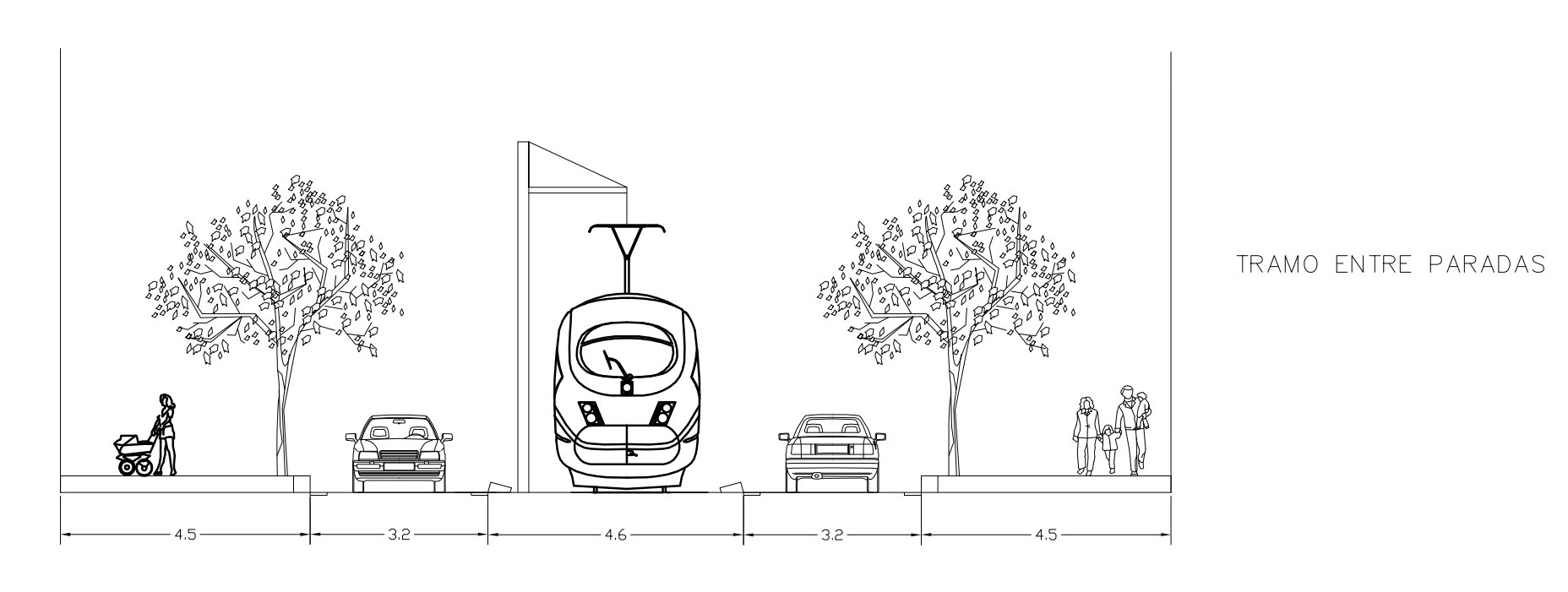

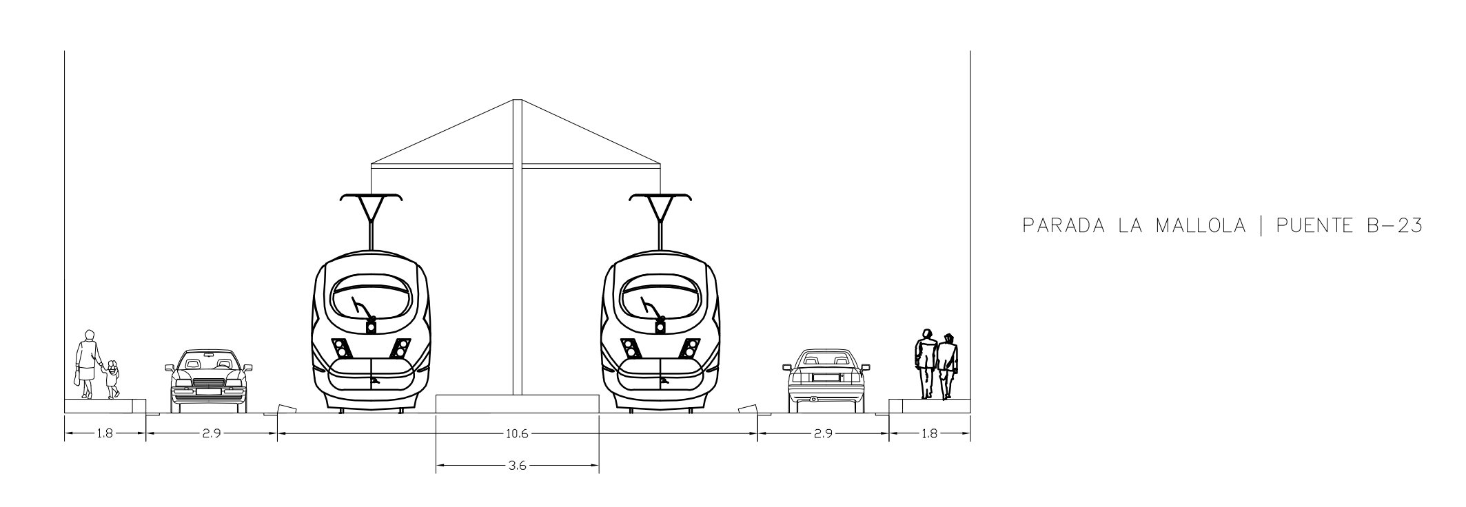

No tinc clar que es guanyi tantíssim temps amb la no parada a aquelles estacions, però en general treure branques al sistema sempre donarà opcions a millorar l'explotació, així que m'agrada la idea. El que em sembla és que subestimeu la quantitat d'espai que necessita el tramvia en un carrer. Mireu el render de quan van proposar posar-lo pel carrer Provença, que és un típic carrer d'Eixample de 20m de façana a façana amb 5m de vorera
https://ajuntament.barcelona.cat/mobili ... ernativa-3
Un altre carrer similar amb 20 metres és el carrer Laureà Miró d'Esplugues, el que obliga al Trambaix a donar tota la volta. Aquí hi ha un estudi d'opcions per a posar el tramvia:
https://upcommons.upc.edu/handle/2117/100302
Com podeu veure, el tramvia de doble sentit fa l'amplada de tres carrils de circulació. Té molta capacitat per portar gent, però no hi cap a tot arreu.
Al carrer Balmes per sobre de Diagonal em sembla que l'espai és més estret que 20m, i als carrers de Sants/Creu Coberta és clarament més estret. Aquests carrers ja tenen un problema de voreres estretes, al carrer de Sants em costa veure com funcionaria el tema accés als edificis, DUM, gir a l'esquerra... A més, té una gran quantitat de pasos de vianants amb poca distància entre ells, el tramvia ho tindria difícil per agafar velocitat comercial.
Conclusió: per connectar amb la línia de l'avinguda Tibidabo amb un tramvia des de la Diagonal, s'hauria de fer per la Via Augusta. O pujada per Via Augusta i baixada per Balmes. En tot cas com diu el company PizzaiPinya24 s'hauria de fer sense compartir vies amb les línies de la Diagonal o tindrem un coll d'ampolla de capacitat.
De fer més línies de tramvia, proposaria fer-la pel carrer Aragó enlloc de Gran Via. El carrer Aragó tot i ser molt cèntric, té trams llargs on no hi ha cap parada de metro a menys de 400 metres de distància, i la Gran Via es podria fer de doble sentit simètric, que les rotondes per permetre girs a l'esquerra ja hi són.
De la línia del Paral·lel, buscant carrers amb més espai tindries Tarragona (enllaç amb estació de Sants a més), i Avinguda de Madrid, però llavors estàs repetint en superfície la L3 de metro. Una línia Ernest Lluch - Av Madrid - Sants Estació - Carrer Aragó mig repetiria la L5 de metro però a uns 500m de distància.
Potser la solució per gestionar carrers més estrets és fer carrils bus segregats de veritat, sense taxis ni motos ni cotxes fent girs, i si cal amb un carril bus en sentit contrari a la resta de carrils del carrer. Al carrer de Sants es podria fer aquest carril bus al centre de la calçada prohibint tots els girs a l'esquerra (ja quasi ho estan tots), i un carril 30 a cada lateral que a més es més segur per a les bicicletes que el nyap actual.
Correcte, el temps que es guanya no és tant (uns 5 minutets, com feien abans els semidirectes) ja que el punt central d'aquesta proposta no és aquesta millora, sinó l'alliberació del túnel per als serveis Suburbans i la reintegració de la L12 en una línia coherent de transport públic. Així, quan es faci el de Collserola, tindrem el túnel per Barna ja fet, cosa que estalviarà molts diners. Alhora, tindríem un traçat de transport públic per Pedralbes bastant més ben connectat i més sostenible econòmicament parlant que el que es vol fer actualment.
L'espai és una de les coses que més em preocupava a Balmes. Per això he posat les vies a un costat: així podem integrar una de les andanes a la mateixa vorera, eliminant la necessitat d'espai d'aquesta. Crec que s'hi podrien encabir les vies i l'altra andana en 2 carrils, deixant-ne 2 (potser un pèl més estrets que els actuals) per a cotxes. Però potser m'estic flipant i hauríem de retallar vorera també per l'altre cantó, no ho sé.
Sí, és més estret, bàsicament perd vorera. Però havent-hi parades d'autobús ja, no em sembla crític posar-hi una de tram tirant a modesta, a la vorera també. De fet, per estalviar aquest espai extra de les andanes, se m'està acudint que podríem fer anar cada via per un costat del carrer i fer ambdues parades directes a la vorera, com un bus. És clar, això complicaria les coses a nivell operatiu si hi hagués algun accident, ja que bàsicament estaríem aïllant les dues vies com si fos el tros de Diagonal on va en Rambla...
Anar per Via Augusta era la meva idea inicial, però em vaig fer enrere després de donar per impossible el creuament amb Diagonal:
- Per anar cap a la Rambla o cap a Passeig de Gràcia, hem de compartir traçat a la Diagonal (coll d'ampolla).
- Per girar per Balmes, queda un gir molt lleig (no a nivell estètic, sinó a nivell funcional de trànsit).
Ara bé, si creieu que aquest gir cap a Balmes és factible (que jo no soc cap expert i no en tinc ni idea), doncs tirem per Via Augusta sens dubte! Fer les de pujada i baixada per carrers diferents tampoc seria mala idea, però crec que seria millor si les poguéssim fer juntes, i tenint en compte que el problema és un gir que, amb una o dues, es podria fer o no fer igual, doncs millor juntes.

Comencem amb la geometria. Un tramvia Alstom Citadis de Barcelona fa 2,65m d'ample. Només que deixis una mica de marge entre els tramvies te'n vas fàcil als 6,5 metres. La calçada actual (entre dos files d'arbres adults) fa 4 carrils estrets, crec que són 10 metres en total a 2,5m per carril, igual que un carrer de l'Eixample. Si volguéssim posar tramvia i tenir un carril per accedir a cada costat sense bloquejar les vies, caldria comprar un model nou més estret i mantenir dos models diferents a la xarxa de tramvies, per això al post anterior em sembla més pràctic intentar posar-hi busos.
He crescut a Sants, i de primera mà et dic que Rambla Brasil porta molta gent caminant. És el gran centre del barri de gent gran a l'aire lliure i gossos de passeig. No faria bona feina com a eix de trànsit perquè està tallat per la via del tren. Es podria intentar convertir en eix comercial, però li falta la història, i només tindria continuïtat entre Avinguda Madrid i Pavía (altre cop el calaix del tren).
A sobre el cobriment no es va fer a base de pasta de l'ajuntament, com altres obres, sinó que els veïns es van espavilar a aconseguir el diner amb el projecte del parking, ves a explicar-los-hi que vols canviar espai de boulevard per espai de cotxes.
I a més, si hi vols més capacitat de circulació, primer seria cosa de treure'n les files de cotxes aparcats, no?
D'altra banda, com dius, s'intenta posar massa usos a un sol carrer i no en pot complir cap prou bé. El carril bus és una mentida perquè també fa de carril de gir, carril de parada, carril de DUM, carril bici i carril motomorro. D'aquí que la meva proposta sigui passar els busos al centre estil BRT.
Com dius, un mínim d'accessibilitat per transport privat és necessària, per a que la gent que realment necessita el cotxe pugui entrar-sortir i per a la distribució de mercaderies. Però la geometria de Sants és la que és. Hi ha un quadrat de quatre barris (Sants, Badal, Hostafrancs, Bordeta) que fan aprox 1,5 km de costat, que sumen 100 mil habitants, i on la inmensa majoria de carrers no tenen continuïtat per obstacles varis com el calaix i l'estació del tren, el Parc de l'Espanya Industrial, i el fet que els carrers no encaixen als dos costats del carrer de Sants i de la carretera de la Bordeta. Encara que li treguis la condició de via bàsica, el segueixes necessitant com a via local per accedir als portals i carrers. No veig alternativa per l'accés a tot l'espai entre el mateix carrer de Sants i la carretera de la Bordeta.
S'ha fet la prova molt interessant als caps de setmana del Obrim Carrers, però fa una mica de trampa perquè també en treuen el transport públic, i els (pocs) cotxes que fan servir el carrer de Sants com a carrer d'accés el poden fer servir en els dos sentits.
D'altra banda, que hi hagi un mínim de circulació necessària no vol dir que no es pugui reduir. M'emprenyen els arguments NIMBY que es queixen dels busos o de les obres del metro, com si els cotxes fossin una constant universal o no molestessin. Al transport públic l'hi hauríem d'estar posant la catifa vermella.
Molt sovint en d'altres països al veure diferents solucions per als carrers m'he preguntat si servirien al carrer de Sants, a vegades fins i tot he buscat al Google maps. Les raons més freqüents per a les que crec que no apliquen al carrer de Sants són:
- El carrer és més ample entre façana i façana
- Deixen una vorera ridículament petita
- Els cotxes comparteixen l'espai amb els tramvies
- El carrer en realitat és secundari i hi ha un primari molt a prop
- El carrer té poc comerç
Si tens algun exemple específic que diguis "doncs jo faria el carrer de Sants així" digue'm l'adreça i m'ho miro, que realment m'agradaria trobar una solució millor.

Valoro el teu punt de vista coneixent la zona d'aprop, potser tens raó que la meva proposta es maximalista. Només puntualitzar que jo no parlava de tramvia i un carril a cada costat, sino només carril per tramvia (i bus), permetent potser únicament l'accés per càrrega i descàrrega o d'altres accesos veïnals, però sota clara restricció (una mica com a carrers peatonals, potser amb més excepcions).
L'únic que no em quadra de la teva argumentació és com vols posar els busos estil BRT al centre, suposo que el carril bus hi cap (tot i que seguint sent força estret com ara), però com t'ho fas a les parades? Inclús tenint la parada en cada sentit desfasades (osigui que no estiguin les parades de les dues direccions al mateix punt), t'hauries de menjar uns bons 2m de vorera.
Ara, si dius que la calçada mesura 10 metres i el vial de tramvia 6,5, no podria ser una solució mantenir només un carril per al tràfic, i intentar trobar una forma de redigir el tràfic en l'altre sentit d'alguna forma (entenc que es difícil perque no hi han carrers grans amb continuïtat).
En definitiva et reconec que té difícil solució tot això. Però encara i així, em semblaria molt desitjable el tramvia Ernest Lluch - Drassanes, ja que el Metro per aquella zona es completament discontinu.
