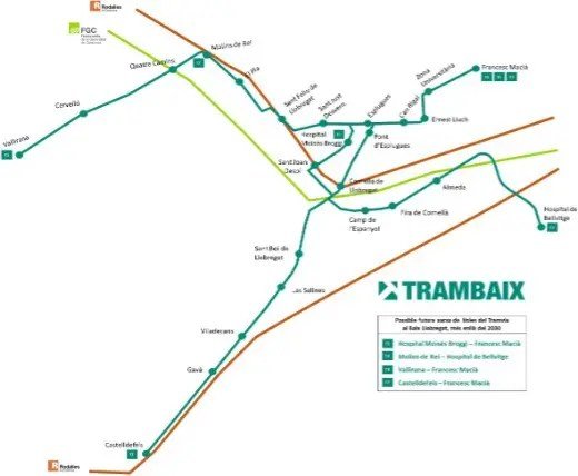

Tornant a les propostes sobre tramvia, faig esment d'aquesta de la Plataforma Volem el Trambaix al Pla, que així d'entrada em fa molt bona pinta. La idea és, per un costat, allargar fins a Molins de Rei, i llavors creuar el Llobregat i arribar fins a Vallirana, creant connexió amb els FGC a Quatre Camins. Més a baix, fer tot el corredor Cornellà - Sant Boi - Castelldefels.
https://viumolinsderei.com/2024/06/07/e ... e_vignette
