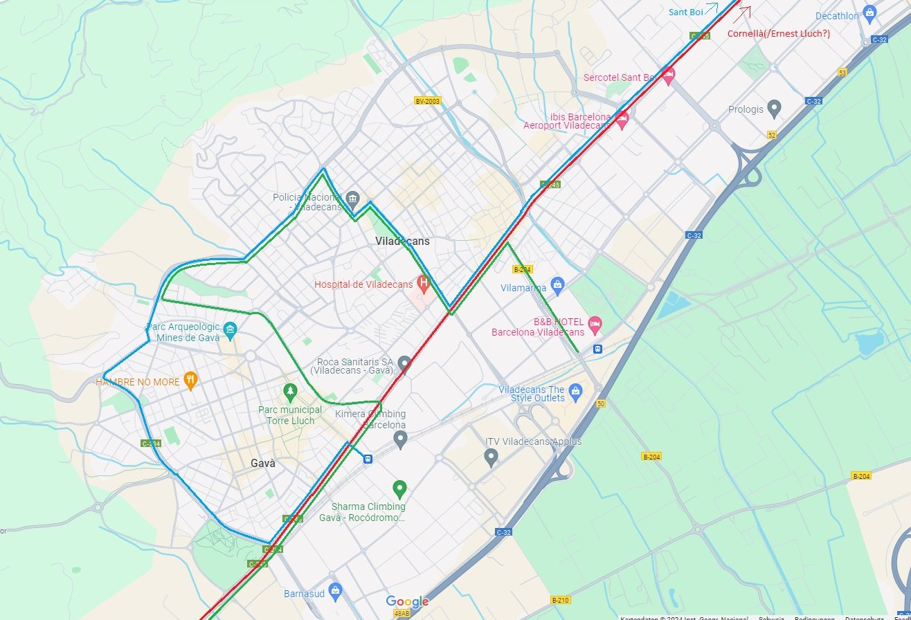

Lo mismo ilustrado, planos mostrando Sant Boi, Gavà y Viladecans, y Castelldefels.
Para hacerse una idea las longitudes de las diferentes secciones serían:
Línea troncal Castelldefels (estación) - Cornellà
12 km
Ramal Sant Boi (estación) a C-245 por Ronda Sant Ramon
4 km
Ramal Sant Boi (estación) a C-245 por Bonaventura Calopa (osea dirección Cornellà)
1 km
Ramal C-245 a Estación Viladecans
1 km
Ramal Viladecans centro
2,5 km
Ramal Gavà centro
1,5 km
Ramal Gavà oeste (por C-234)
2 km
Ramal Castelldefels montaña
1,5 km (con un túnel de 250 m aprox)
Ramal Castelldefels playa
2 km
Con mi propuesta serían las líneas:
Rojo: Castelldefels playa - Cornellà o Ernest Lluch
Verde: Castelldefels montaña - Viladecans por Gavà centro
Azul: Gavà - Sant Boi por Gavà oeste y Ronda Sant Ramon
Marrón: Barcelona - Sant Boi (T1 prolongada)
Siempre con posibilidad de variar entre los ramales, claro está.
Gran total de "solo" 27,5 km que es un poco menos que la red del Trambaix.
Me atrevo a decir que la totalidad de esta propuesta sería significativamente más económica que una línea de tren pesado Cornellà-Castelldefels, la cual sería en su totalidad (o casi) soterrrada.

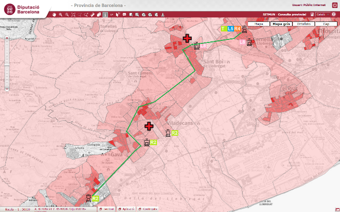

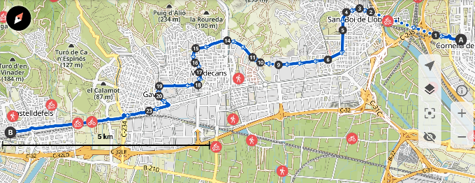

Aquí has donat amb un tema molt important, jo crec. En aquest sentit tren pesat i tramvia es complementen, tant sigui en un mateix trajecte, o en general perquè hi ha coses que són convenients amb un i no amb l'altre.
I per tant entra el comentari de que el trajecte més recte entre Cornellà i Castelldefels deixa la línia molt lluny d'on hi ha densitat de població. Per analitzar una mica he agafat un mapa de densitat de població del Sitmun (tot i que no és gaire escalonat), i hi he marcat un parell d'Hospitals i les estacions de Adif i FGC més properes. He marcat una línia que més o menys ho connectaria tot, sense entrar en detall de quins carrers tindrien un disseny adequat.
Mapa Tramvia Baix Densitat.png (374.61 KiB) Visualitzat 37678 cops
Després per buscar carrers amples, he agafat una app de calcular rutes a peu i em surt un recorregut de 15km. Li falta fer un anàlisi de com afecta a l'accessibilitat en general, que probablement requeriria algú amb més coneixement local. Connecta amb els dos hospitals i els transbords que tenia pensats això sí.
Mapa Tramvia Baix Carrers.png (390.04 KiB) Visualitzat 37678 cops
Tu t'has avançat a fer aquesta proposta! Tot i que hi veig una diferència important:
El que no veig clar és el tenir moltes branques diferents. Després es fa impossible tenir un servei freqüent i cadenciat. Fer-ho en una sola línia permet connectar moltes més coses entre elles, i si vols una línia recta i ràpida ja tens la línia de Rodalies. Mentre no facis ziga-zagues ridícules, pot ser el més convenient.
Un altre tema que crec que encaixa amb la meva proposta és que no demana a cap ajuntament que dediqui espai de carrer a coses que són només de l'interès d'altres ciutats. I els pots anar posant d'acord un a un, primer Sant Boi, després Viladecans, etc...

Elefant ha escrit: 08 jul. 2024, 16:05
Carlos González ha escrit: 07 jul. 2024, 16:31 He volgut provar com quedaria una hipotètica L12 ampliada fins a la Platja de Castelldefels, concretament per el recorregut de Sant Boi - Esplugues volia fer el recorregut corresponent que us enllaço en el mapa.
https://www.google.com/maps/d/u/0/edit? ... 25073&z=12
És un bon mapa, però il·lustra els problemes que veig amb un projecte així.
Primer: Des-de Castelldefels son unes 20 parades, des-de Gavà o Viladecans unes 15-18. Llavors parlem d'uns temps de trajecte de 40-45 minuts des-de Castelldefels, i 30-40 des-de Gavà o Viladecans. I això només fins a Sarrià, serien 10 minuts més fins a Pl. Catalunya.
Com a comparació, Rodalies fa 30 minuts des-de Castefa a Pg de Gràcia, i això té marge de millora amb la quadruplicació i reducció de congestió, segur que es pot arribar a 25 minuts.
Quin és el benefici de tenir un tren més al centre de la vila, si després triga 15-20 minuts més en arribar al centre de Barcelona?
El benefici es que apropes el tren o metro al centre i que es trigaria menys a arribar a Barna que en bus, ignorem que en el centre només hi ha bus i que es triga minim 50 minuts, i les persones que volen anar en tren han d’invertir minim 15-20 minuts en arribar a l’estació, així que practicament, es triga mes.
I no seria més fàcil (i més econòmic) millorar l'accés a les estacions de tren, enlloc de fotre un metro nou de trinca per compensar allò? Perque parlem d'unes distàncies de 3 km o menys, un bus en condicions això t'ho fa en 10 minuts.

Elefant ha escrit: 08 jul. 2024, 16:05 Quin és el benefici de tenir un tren més al centre de la vila, si després triga 15-20 minuts més en arribar al centre de Barcelona?
Resposta: Arribar abans i més còmodament a qualsevol altre lloc que no sigui el centre de Barcelona.
Estic una mica confús amb el teu argument. Fas un punt molt bo fa uns dies de que el Baix Llobregat té prou entitat per merèixer una base de transport públic que no sigui només anar i tornar de Barcelona. I hi estic completament d'acord!
Però llavors davant la proposta d'una L12 per fer això dius que el problema és que triga en portar-te a Barcelona? Evidentment, si vols cobrir aquesta necessitat el que fas no és un metro o tramvia, sinó una línia de Rodalies nova, connectada amb un tercer túnel passant, i tu mateix n'has dit algun cop els inconvenients. O menys complicat encara, connectes les estacions de Rodalies de Gavà i Cornellà amb les zones més poblades amb bona freqüència (caram, si és el que tenia jo a la meva proposta de tramvia).
El meu "però" a la proposta de la L12 és que seria molt car de construir, i que trigaríem dos o més generacions en que sigui una proposta prou prioritària en comparació amb d'altres. Aquesta L12 fa transbord amb Rodalies, L8, L9, L6, i encara pot ser millor si s'allarga la L3 a Sant Joan Despí. Per comparativa, em sembla similar al ramal de la L9 fins al Prat, que té moltes connexions però no et porta directament ni al centre de Barcelona ni a gaires llocs de fet (hospitals? centres comercials? universitats? zones d'oficines?).
Sobre les dues nostres propostes de tramvia, crec que es pot fer un mix que doni un servei similar al de la proposta de la L12 (encara que sigui més lent) i molt més barat i ràpid de construir. El meu derrotisme respecte a les branques no és que sigui difícil d'encaixar, sinó car perquè són diversos serveis separats, només compartint un tros de recorregut, i per tant esperaria que les administracions fossin garrepes en tramvies per hora. Però aquí considero que un tramvia cada 15 minuts per fer un trajecte de menys de 30, o per combinar amb un altre servei amb vés a saber quina freqüència, no és una opció atractiva. En trajectes curts la freqüència sí que compta molt, a no ser que estiguis donant un servei de cobertura pur i dur. I per fer cobertura té més sentit posar-hi un bus local.

jgomezs ha escrit: 09 jul. 2024, 11:22 Resposta: Arribar abans i més còmodament a qualsevol altre lloc que no sigui el centre de Barcelona.
Cada proposta per aquest corredor té els seus avantatges e inconvenients, de fet, com a santboià si estigués la L12, i vull anar a Barcelona centre, seguiria agafant la L8 o el Carrilet o els busos exprés, la L12 tindria clar que em serviria per anar a Sant Joan Despí per l'Hospital Comarcal, o a l'Hospital de Sant Joan de Déu, o per altres zones del Baix Llobregat que no tenen connexió ferroviària o fins i tot a Sarrià si tinc que anar a un punt de la zona nord de Barcelona (Horta o així o Parc Güell, parlo de suposicions)
jgomezs ha escrit: 09 jul. 2024, 11:22El meu "però" a la proposta de la L12 és que seria molt car de construir, i que trigaríem dos o més generacions en que sigui una proposta prou prioritària en comparació amb d'altres. Aquesta L12 fa transbord amb Rodalies, L8, L9, L6, i encara pot ser millor si s'allarga la L3 a Sant Joan Despí. Per comparativa, em sembla similar al ramal de la L9 fins al Prat, que té moltes connexions però no et porta directament ni al centre de Barcelona ni a gaires llocs de fet (hospitals? centres comercials? universitats? zones d'oficines?).
Jo per la L3, sóc el que pensa que fins Esplugues i llestos, però tampóc descarto que ho facin fins a Sant Feliu si passa per Mas Lluí, que així tenen connexió directe entre Sant Just i Sant Feliu a les zones orogràficament més complexes.
jgomezs ha escrit: 09 jul. 2024, 11:22Sobre les dues nostres propostes de tramvia, crec que es pot fer un mix que doni un servei similar al de la proposta de la L12 (encara que sigui més lent) i molt més barat i ràpid de construir. El meu derrotisme respecte a les branques no és que sigui difícil d'encaixar, sinó car perquè són diversos serveis separats, només compartint un tros de recorregut, i per tant esperaria que les administracions fossin garrepes en tramvies per hora. Però aquí considero que un tramvia cada 15 minuts per fer un trajecte de menys de 30, o per combinar amb un altre servei amb vés a saber quina freqüència, no és una opció atractiva. En trajectes curts la freqüència sí que compta molt, a no ser que estiguis donant un servei de cobertura pur i dur. I per fer cobertura té més sentit posar-hi un bus local.
Sí, les vostres propostes tramviàries són molt interessants, de fet cadascuna té unes avantatges en la qual si es fa un mix pot ser una versió barata de la L12 tot i que sigui més lent.
Jo sóc partidari, personalment de fer el metro L12 o la línia de Rodalies de Castelldefels - Cornellà - ZU - @22 - Sagrera o com a ramal de Castelldefels - Cornellà fent passar o la R1 o R4.
