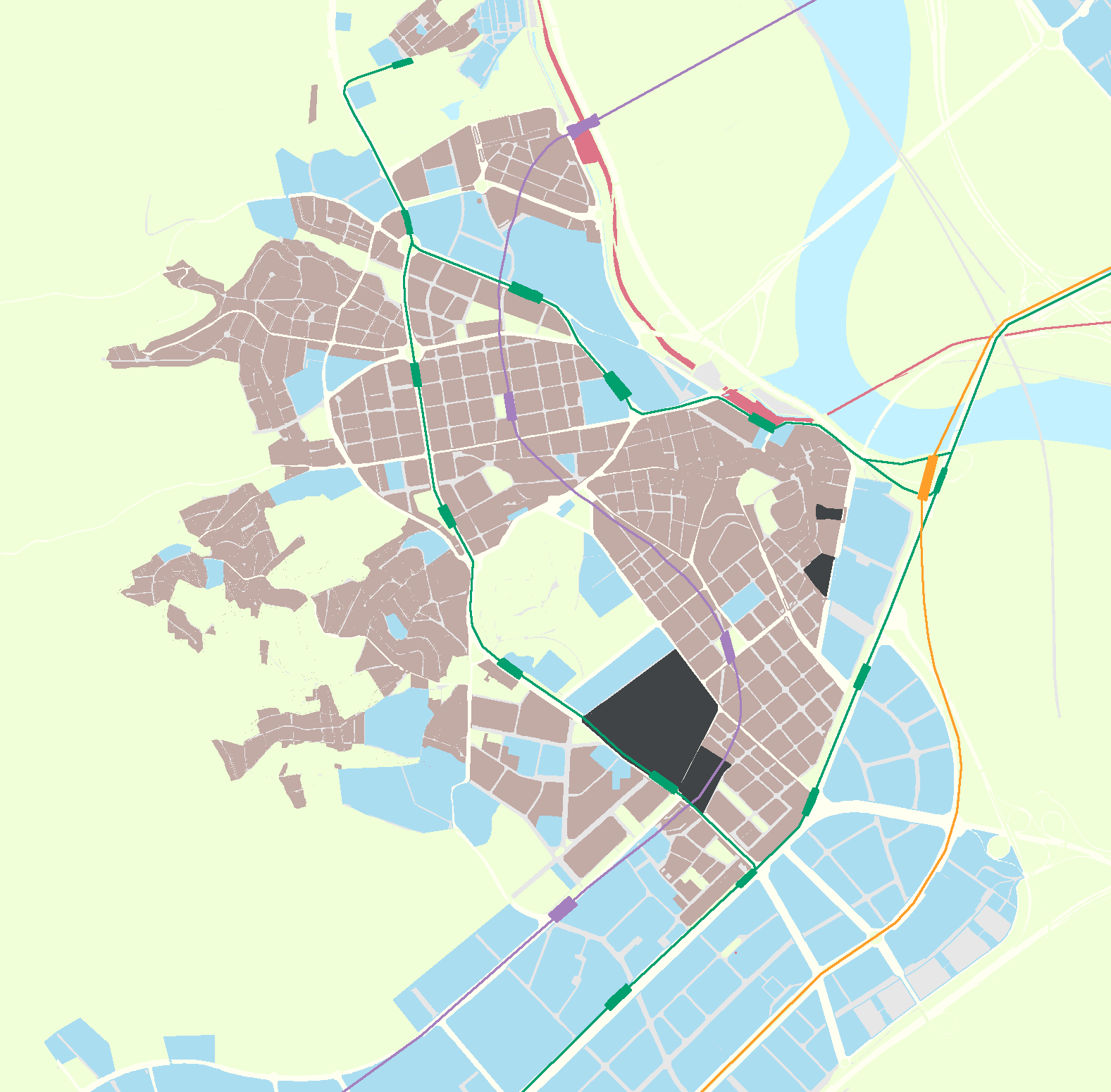

Primer, fem una xarxa completament nova de trinca. He fet un plànol que me l'he tret de la màniga en deu minuts, no serà perfecte pèro es un començament. Això es purament busos urbans i només per Viladecans i Gavà, els busos interurbans es poden quedar, també busos que facin més trajecte per la C-245, etc.
https://www.google.com/maps/d/u/0/edit? ... sp=sharing
Segon, les freqüències seran de 7,5, 10 o 15 minuts segons la línia i la franja horaria, excepte potser els trajectes als barris molt llunyans, aqui es pot reduïr a cada 30 minuts (osigui no tots els busos fan el trajecte complet).

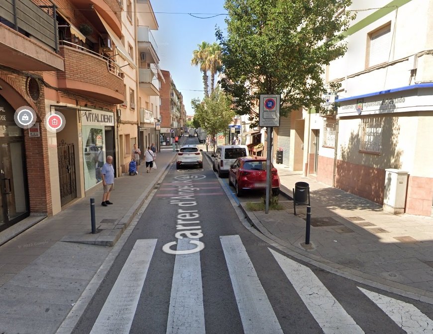

I tercer, adaptem l'infraestructura on calgui. A tots els carrers estrets del centre per on passa el bus, fora tot aparcament i zona de descàrrega. Això es va tot als carrers limítrofs. A Gavà el bus para devant de l'estació, no a la carretera a 150 metres. Son tonteries d'aquestes que fan el transport públic menys atractiu. Es fa un bucle amb els carrers propers per poder tenir la terminal just devant de l'estació. També es fa prioritat semafòrica per al bus, i prioritat sobre els vianants a les creueres. No pot ser que el bus hagi de parar cada 100 metres, no es pot cumplir un horari així. L'idea es arribar a una velocitat comercial d'uns 15 km/h, amb això la línia groga que he dibuixat faria el trajecte en menys de 15 minuts, la línia vermella en uns 35 (i que com té connexió amb el tren per ambdos costats mai no es triga més de 20 minuts en arribar al tren).
Fem això i mirem. Si després no es suficient, ja parlarem d'un metro.

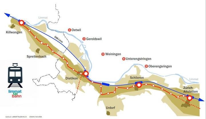

En molts casos ens oblidem de que els mitans de transport també poden ser flexibles. Existeixen tramvies, existeixen trens de rodalies i existeixen metros. Però també poden existir mitjans intermitjos.
Per exemple, existeixen els Tram-tren, tramvies que circulen per dins de la ciutat a un màxim de 50 Km/h. Però que en un moment donat, agafen un tram segregat i poden circular a 100 km/h sense problemes. Igual que faria un autobús, però amb carril exclusiu i molta més capacitat. per què no fem servir aquest tipus de sistemes? Sobretot per un bloqueig mental on un tramvia ha de ser un tramvia i res més... perquè sempre ha estat així.
De fet, tenim exemples d'aquest sistema ben a prop:
I encara més. Aquest mateix sistema, es pot convertir en un Pre-metro tant bon punt arriba a la gran ciutat. No té la capacitat d'un metro convencional, però pot funcionar perfectament en casos de demanda mitjana o, simplement, per enllaçar la part de Tram-Tren amb les línies de metro convencional que penetren a la ciutat:
Aquests sistemes podrien funcionar perfectament en moltes zones poblades de densitat mitjana al voltant de Barcelona, que actualment no estan servides per transports potents. Imagino efectivament el corredor Sant Boi - Castelldefels, la zona alta del Maresme o la zona de la Riera de Caldes, entre altres. Això, per no parlar d'altres zones de Catalunya com Girona o Tarragona-Reus.

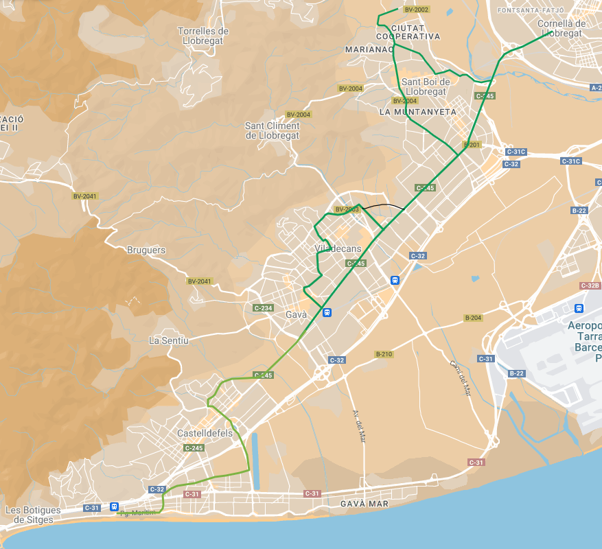

Però és que no té ni cap ni peus fer un metro. Primerament que es tracta d'una obra monumental, extremadament cara, no és gens barat fer un tunel en una zona urbana de 15 km. Tampoc ho és fer-ho per sota d'un riu, i cada dia que passa fer-ho és encara més car. Segon que trigariem dues dècades per fer una linia a 200.000 persones.
El servei de Rodalies ja fa tota la coberta que de castelldefels necessita, una parada a la platja i una altra al nucli, la única zona densa del municipi. Però aquest municipi necessita connexió amb gavà+viladecans (urbs única) i Sant Boi, i per fer-ho amb un tunel per sota la zona poblada millor ho fem amb un tren en superfície amb velocitat comercial de 20 kmh, que costarà una petita fracció del que costa un metro i dona una cobertura més que satisfactòria, tant a la zona de polígon com amb la d'habitatge, car que aquesta és la naturalesa de totes dues zones urbanes.
A més un tram té dos avantatges: el temps d'accés a la parada és de 0 segons, mentre que en un metro has de baixar les escales, passar la validadora, anar pel vestibul i baixar a l'andana, el mateix per sortir. l'altre avantatge és que el tram es pot desdoblar, puc fer un tram molt concorregut i fer-li un parell de variants utilitàries.

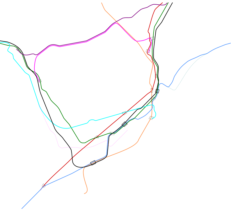

Posaré una mica de context: Actualment s'està fent una gran obra a l'entrada de Sant Boi des de Cornellà. s'està eixamplant el pont pel Llobregat que donaria espai pel tram molt fàcilment el qual podria aprofitar tota la seva velocitat en aquest tram de kilometre i mig. També s'esta fent una rotonda nova que deixarà inútil la que hi ha ara. Amb això es pot aconseguir que l'entrada als polígons es faci per la carretera del prat i no la de Calafell com ara. A més el tràfic es pot redirigir a l'interior del polígon deixant més màniga al tram, just com es va fer entre cornellà i Sant joan despí, desviant el tràfic pels camps.
la zona per on es pensa passar el tram és paralela als polígons, on milers i miles de persones treballen cada dia, sobretot gent de la zona. També es troba al límit de zones ben densament poblades.
Per últim també hi han diversos punts d'interès a la carretera, com el cementiri, el casc antic de Gavà i el de Viladecans, les zones més comercialment actives, el centre comercial Vilamarina (a dos carrers), 11 escoles i la renfe de gavà a 120 metres, i axò només el tram fins a gavà, perque a castelldefels potser seria més rendible un tram limitat o de frequència escassa.
Sóc conscient de que seria necessari fer-ne un parell de variants a l'interior dels pobles, faltarien alguns carrers amples a gavà i viladecans però amb el que hi ha es pot proposar això:
nou tram.png (351.97 KiB) Visualitzat 39384 cops

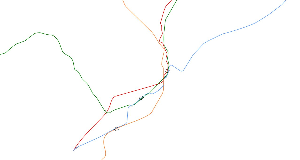

La manera d'explotar-ho seria
L1 des de Cornellà, indistintament de l'origen, fins al final de Gavà, tot recte
L2 Mateix origen però per l'interior de Gavà i Viladecans fins al final de Gavà Vegeu la variant per l'interior del nou barri en construcció en comptes de la baixada recta per l'avinguda de Torre-roja
L3 des de Colònia (un caprici, en idea des de Sant Boi) pel costat de muntanya i després per carretera fins al final de Gavà,
L4, des de Cornellà o on sigui fins a colònia pel costat de Riu, fent enllaç amb la L8
L5? Fer una variant de la 1, la 2 o la 3 fins a la platja de Casteldefels. el tram arriba tan lluny per arribar a una zona on hi ha espai de sobres per una estació de doble via com a capçalera
Els noms s'entenen que no seràn aquests, es per exposar la idea
Aquestes rutes estan pensades perque tot el trafic es pot redirigir per altres carrers, ja que es tracta de zones de pas per a gent que va a la feina o barris de cases unifamiliars, a més de fer caber dues vies en el màxim de trams possibles

Exactament! un tramvia serveix per a connectar els municipis del delta amb els municipis del delta, i cornellà, no per anar a Barcelona, aquesta és la questió.
He elaborat un plànol de Sant boi amb les parades del suposat recorregut de la l12, la meva proposta de tram i una possible nova entrada a Barcelona amb rodalies que passaria per sant boi
(254.8 KiB) Encara no s’ha baixat
(marró habitatges, blau equipaments i indústria, (en negre espais en desús)
Com podeu veure la L12 i el tram es complementen a la perfecció, tot i que sembli molta distància la parada de metro del centre nord està a cinc minuts de les quatre parades.
Per tant estem maximitzan la cobertura, a més de que tots els modes de transport fan correspondència.
jo crec que es veu clarament com ajuda el tram a la mobilitat, com ha dit el nostre company genissimon, com a mitjà de passera i com a transport local.
Però tots sabem que això és utòpic. El preu de la l12 és massa alt per a una obra que estaria molt bé pero no acaba de ser necessària com si que ho és el tramvia.
A més fent-lo passar per l'interior, com també s'hauria de fer a Viladecans-Gavà es maximitza la seva utilitat, a més de la seva correspondència amb fgc que connectaria els habitants de la riba dreta i de la riba esquerra d'una forma eficient per fi.
Opinions d'aquest plànol com a futur ferroviari?
Evidentment, sense l'estació de rodalies no existiria la de tram al mateix lloc. Les parades són de mitjana a uns 550 metres. el recorregut renfe és en viaducte ja que aquest carrer fa 30 metres d'amplada, excepte en una intersecció que és una mica diagonal i hi ha un punt a 20, però això es questió d'expropiar un pàrquing, m'ha convençut en pcongre que era qui ho proposava. El traçat del tram està escollit segons si és possible desviar el tràfic, els barris de cases unifamiliars de l'oest no deixarien el vehicle privat. Sí, el que es veu al nord és colònia Güell
