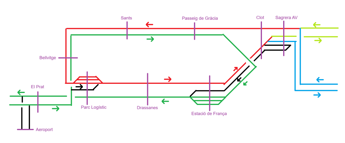

Aquesta proposta ja l'havien tret fa uns anys, té els seus punts positius, no és massa complicada de construir si es pogués comprar i aprofitar l'espai del parking sota el Port Vell, i fer un bon enllaç amb Drassanes i amb L9/L10 (Parc Logístic?). A més permetria posar Martorell com a terminal de la R4, i els trens de Vilafranca fer-los entrar com a exprés pel Morrot. No obstant, té el problema ja discutit que fa passar els trens de la R1 fora del centre de la ciutat, i el col·lapse que això portaria al Clot al baixar els passatgers..
Per mitigar-ho, llenço una re-proposta donant-li una volta extra. La proposta és fer passar els trens del túnel de Passeig de Gràcia pel centre en sentit d'entrada a Barcelona, i pel mar en sentit de sortida. Amb un parell de salts de moltó al triangle ferroviari i a Bellvitge, fer anar juntes la R2 Nord i la R1, que quedarien totalment separades de la R2 Sud. El moment de màxima intensitat de trens és l'hora punta del matí, en que la oferta és asimètrica (més trens d'entrada que de sortida) així que per optimitzar els solcs la R-Aeroport aniria pel túnel del Morrot, de manera que no col·lapsi la via R1+R2.
Un esquema de vies cutre però explicatiu seria el següent:
Proposta tunel morrot
(vermell = part comuna R1+R2 Nord, negre = part específica per a la R-Aeroport)
Inconvenients:
- Si agafes el tren al centre (Sants, Passeig de Gràcia), per sortir de la ciutat has de fer una volta llarga, o anar en metro a l'estació necessària (Clot, Drassanes, Parc Logístic)
- Tot el tram de via entre Glòries i l'Estació de França està a 40 km/h
- El transbord per anar de la línia de Molins a la de Castelldefels requereix dos transbords
- Més d'un "novato" es perdrà, pel fet de tenir un disseny que no va i torna per les mateixes estacions.
Avantatges:
- Totes les línies entren passant pel centre de la ciutat
- Grans augments de capacitat, a cada corredor tenim només dues línies: una R4 + R3, l'altre R1 + R2 Nord, l'altre R2 Sud + Regionals
- Obra de construcció significativament més curta i senzilla que la majoria de propostes de tercer túnel
- Els punts on la línia de l'aeroport comparteix tram amb les altres línies, són només en sentit de sortida, cosa que permet apretar al màxim els trens en sentit d'entrada en hora punta del matí.
- Hi ha una excepció, que és el tram El Prat - Parc Logístic, però aquesta excepció també passa en la proposta inicial. Però aixó s'arregla amb un sol túnel d'una via en sentit Besós.
- Excepte Passeig de Gràcia i Clot en sentit sortida, totes les estacions tenen més d'una via per sentit, el que permet gestionar millor la congestió de trens quan hi ha algun retard.
- Deixem de preocupar-nos pel cissallament de la bifuració Aragó

En quant fa el servei tinc dues propostes diferents, en funció de si es vol utilitzar l'estació de França o no. No acabo de decidir-me sobre quina de les dues és millor. Així que aquí les deixo les dues:
Proposta de serveis A
Horaris cadenciats a tots els serveis de rodalia i regionals i coordinació horaris en aquelles estacions que permetin enllaços entre línies. Aquesta proposta deixa sense servei l’Estació de França, ja que es busca reduir l’ús de la Bifurcació Aragó per tal que el túnel d’Aragó es pugui utilitzar a la seva màxima capacitat. Tots els serveis que acaben a l’Estació de França es traslladarien a La Sagrera TAV, Sant Andreu i/o Montcada Bifurcació. No desmantellaria l’estació, la deixaria en cas d’emergències o com a lloc d’aparcament de trens de llarga distància o trens nocturns internacionals.
Estació de França: Tal quantitat d'espai en una zona tan cèntrica és massa llaminera per tenir-al només com a lloc d'aparcament, cal donar-li un ús intens (fins i tot més intens que el que tenim ara mateix) i treure-li tot el suc. I abans que us queixeu de l'especulació immobiliària, tenim una crisi de vivenda brutal que obliga a la gent a viure fora de Barcelona. Entre estació i platja de vies són 50.000 metres quadrats que s'ha de justificar de dedicar al transport públic i no a habitatge i equipaments. Perquè a sobre és que necessitem molt més transport públic, sobretot a nivell de Rodalies. Hem d'aprofitar el que tenim.

R10
Aquesta seria la R-Aeroport gestionada per FGC, on penso que recuperar el nom R10 seria millor. Aniria de Barcelona Sant Andreu a l’Aeroport T1 pel túnel d’Aragó i pel nou ramal de l’Aeroport.
Sé que els problemes de la xarxa de Rodalies tenen un transfons polític i que han d'haver-hi millores en la gestió i actuacions no infraestructurals com ara integració tarifària a tota Catalunya o traspassos entre administracions, però m'he centrat només en actuacions d'infraestructura en la xarxa actual. Aquesta fase jo crec que es podria completar en un termini d'uns 8-10 anys, quan es completin algunes actuacions dintre de Barcelona que siguin el que li donguin sentit a la proposta com la Sagrera TAV, la L9 i L10 acabades i el tramvia unit per la Diagonal.
Espero que us agradi la meva proposta i per favor, benvingut sigui qualsevol comentari, debat i millora al respecte. Salutacions!

A mi m'encanta de la proposta que està feta molt tocant de peus a terra, és realista sense necessitar grans obres que trigarien dècades, es pot anar implementat passa a passa, i té en compte l'explotació de serveis i no només "infrastructura perquè sí". Coincideixo que els problemes tenen un transfons polític, però diría que també hi ha un transfons organitzatiu.
Si t'haguessis de quedar amb la primera o segona proposta, quina seria?

R3
Reconfigurar i modificar la nomenclatura de la línia de manera que el servei de rodalia de la R3 es limiti fins a Torelló, amb els trens que vagin més enllà siguin considerats regionals. Traslladar l’estació terminal de serveis de rodalia de Vic a Torelló, permetent augmentar les freqüències de Torelló i Manlleu cap a Vic i Barcelona. Augment de les freqüències de la línia un cop sigui desdoblada.
Aquestes em semblen bones idees, però caldrà la pasta per fer desdoblaments de via i per posar-hi els trens i els serveis. La idea de Torelló no hi havia cagiut, però mirant-m'ho, té molt de sentit, i hauria de ser obvi que la línia fins a França és una línia regional, no de Rodalies.
Volía comentar aquest punt per separat perque no li havia prestat l'atenció que mereixia abans
És cert que és bona idea portar els R3 de Vic a Torelló, no ho és transformar els que van a Ripoll en regionals. Vic és una ciutat força important, té 50.000 habitants i és la ciutat de referència de la comarca però també de tot el Ripollès, més que Girona, (que va tindre menys població fins fa poc més d'un segle). Es tracta doncs d'una ciutat del tipus Vilafranca, Manresa o Figueres. Cal recordar que les províncies espanyoles no es van fer d'acrod amb la realitat del país sino d'acord amb la realitat de les privíncies castellanes. D'aqui surt la configuració actual de l'R3, els serveis intercalats escapçats a Vic estan pensats exclusivament per a la gent de Vic. El que jo penso que s'hauria de fer és simplement duplicar freqüències, però calen trens. També podriem donar-li unes voltes (mini-tren amb freqüència Ripoll-Tona?)
jgomezs ha escrit: 17 abr. 2026, 12:36
rules25 ha escrit: 13 abr. 2026, 11:21 R1
En aquesta proposta tots els serveis de la R1 tindrien el seu fi a l’Estació de França utilitzant la Bifurcació Glòries, que no s’utilitza actualment i que no cisallaria amb cap altre línia. Es perjudica el servei a la gent del Maresme però els túnels d’Aragó i Catalunya funcionarien a la seva màxima capacitat si els trens del Maresme no hi passessin. Amb l’entrada en servei de la Sagrera TAV, i de la L9 i L10, i de la prolongació de la L4, s’augmentarien les connexions al llarg de Barcelona però la R1 no es correspondria amb els serveis que passin per Catalunya i la Meridiana. Per tant també proposo que es crei un nou baixador a Glòries, on la R1 es correspongui amb la L1, el tramvia, i amb les línies de rodalies del túnel de Catalunya i la Meridiana, desmantellant l’estació d’Arc de Triomf, que només té connexió amb la L1. També es podria potenciar l’estació de França creant un enllaç directe subterrani amb la parada de la L4 de la Barceloneta i portant el tramvia des de la Ciutadella fins Drassanes i WTC passant per l’estació. En un futur es podria convertir l’estació de França en passant fent un nou túnel cap al Morrot o alguna altre banda de Barcelona, convertint-se en el tercer túnel paral·lel de Barcelona.
Arc de Triomf també té connexió amb l'estació d'autobusos, no ho perdem de vista.
Passar trens de la R1 a l'Estació de França és un flame clàssic en aquest fil.
i també vull comentar aquesta. Això és quelcom que jo n'he parlat força així que només ho recordaré: substituir arc de Triomf per Glòries té tots els avantatges que ja han estat sortint en tantes propostes, però té el punt negatiu de l'estació d'autobusos. Això té una solució fàcil: exactament a sobre d'on es faria aquesta estació curiosament és l'unic lloc de tot el municipi on hi ha sol disponible suficient per a fer una estació d'autobusos
