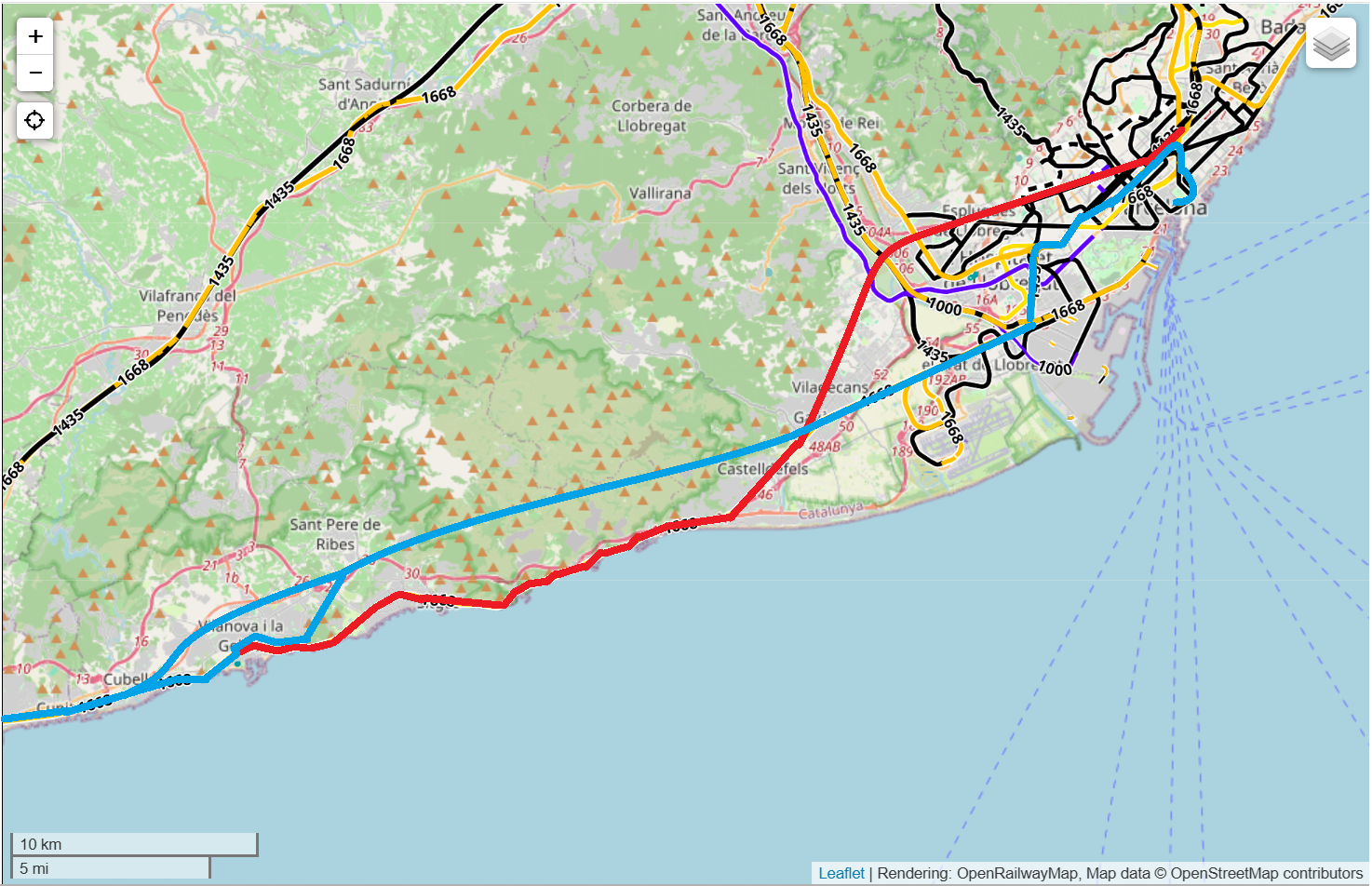

Ja que hi som, deixo la proposta per la costa sud de Catalunya. El concepte és:
- Augmentar capacitat de Rodalies
- Augmentar capacitat de les línies d'alta velocitat de Barcelona a Madrid i València
- Augmentar la capacitat de les estacions terminals per trens d'alta velocitat
- Separar els diferents fluxos: Rodalies, Exprés, Alta Velocitat, mercaderies
- Reduir el temps de viatge fins a Barcelona de les principals ciutats de la zona: Tarragona, Reus, Vilanova i la Geltrú
- Reduir el temps de viatge de tots els regionals del sud fins a Barcelona
- Fer servir Tarragona enlloc de Camp de Tarragona
La proposta parteix d'una que vaig fer fa temps, de començar un tercer túnel de Rodalies amb la línia de la R2 pujant per la Diagonal. El resultat final seria tenir un nou túnel de Rodalies Clot - Diagonal - Sant Boi, d'aquí fer la nova línia del delta del Llobregat que estava projectada fa dècades, i connectar amb la línia actual a Castelldefels, acabant la línia de Rodalies amb ample ibèric a Vilanova i la Geltrú. Tota la via actual Gavà - Estació de França passaria a ample internacional, connectaria amb un nou túnel del Garraf més interior i de més alta velocitat, i d'aquí fins a Vilanova (amb un bypass també), on connectaria amb la via actual, que passaria a ample internacional. Caldria corregir les corbes entre Vilanova i Reus per augmentar-ne la velocitat per sobre de 200 km/h, i canviar totes les vies de serveis regionals del sud a ample internacional. Per a les mercaderies del corredor mediterrani hauríem de recuperar la línia Reus - Roda, amb ample mixt, i connectar-la amb el port de Tarragona i amb el corredor mediterrani en direcció cap a Castelló.
Proposta regionals sud nova linia velocitat alta
Amb això aconseguiríem tenir una línia de velocitat alta Barcelona - Tarragona que després podria anar cap a Madrid o València per les línies que ja existeixen, deixant de fer servir el despropòsit del Camp de Tarragona. Aquesta línia de velocitat alta també podria ser aprofitada per tots els regionals del sud. Tarragona - El Prat serien uns 80km, que a una mitjana de 200km/h es farien en 24 minuts. A més ens traiem de sobre els problemes de la bifurcació Aragó, els problemes de les mercaderies cissallant-ho tot a Sant Vicenç de Calders, el coll d'ampolla entre el Prat i Passeig de Gràcia, els regionals ja no es veuen afectats pels Rodalies, i li donem un ús intensiu a l'estació de França que ens permet tenir moltes més vies terminals connectant amb la resta d'Espanya. A més descongestionem els dos túnels de Rodalies, perquè queda un per les línies de Mataró, Vic, i Molins de Rei, i l'altra per les de Granollers, Terrassa i Castelldefels. L'augment de capacitat en alta velocitat també fa que quan el senyor ministre vulgui fer l'AVE a 350, no li calgui construir una entrada Martorell - Sagrera foradant per ves al saber on.
Inconvenients: El projecte és gran i requereix força temps. Tot i que es pot anar fent per fases, el benefici és concentra com a resultat d'algunes de les fases. Operar això requeriria molt de material mòbil d'ample internacional, alta capacitat i alta velocitat (ideal per a trens de dos pisos?). I cal alinear els ajuntaments implicats, cosa que s'ha de veure amb Tarragona, tot i que és un dels principals beneficiats.
Fer-ho tot de cop seria un mega projecte, i no ens podem permetre tancar el servei una dècada mentre ho construïm tot, així que caldria dividir-ho en fases, però anar a aquest detall allargaria el post exageradament.

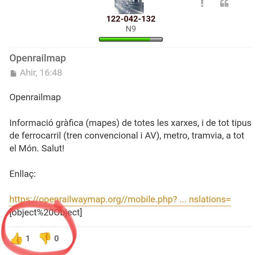

Acabo de veure que el fòrum m"ofereix botons de like? Hi ha hagut alguna actualització del software?

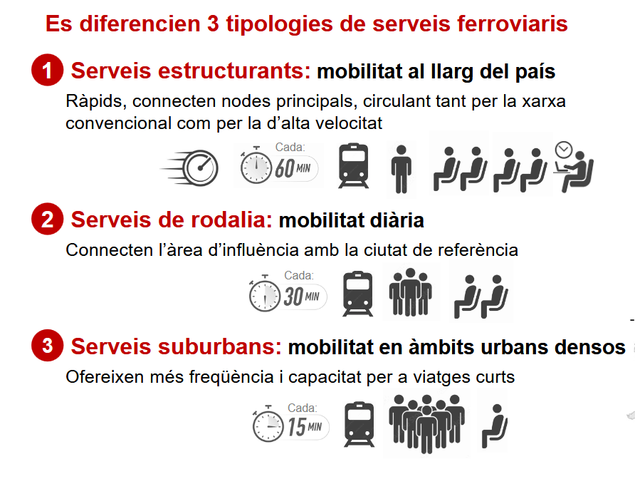

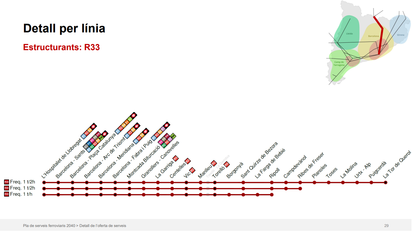

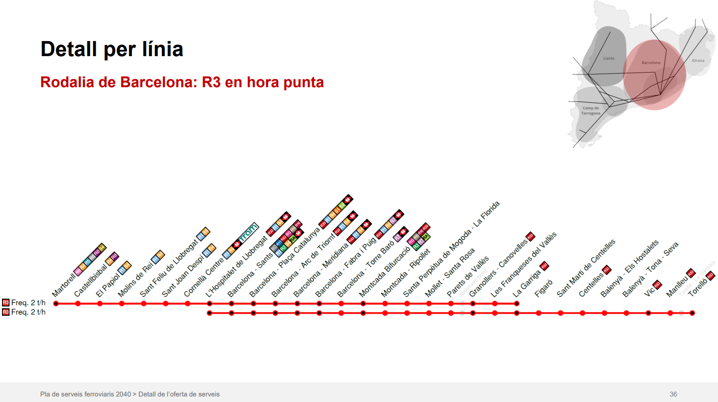

rules25 ha escrit: 17 abr. 2026, 18:12 Perdona, però no acabo d'entendre per què t'oposes a reconfigurar els serveis de la R3 que vagin a Ripoll, Puigcerdà i la Tor de Querol en una nova línia de regionals. La idea que tenia és que els serveis de R3 de rodalia parant en totes les estacions comencin des de Torelló. Els serveis que vagin a Ripoll, Puigcerdà o la Tor de Querol es passarien a anomenar amb un altre servei, digali rodalia, CIVIS o regional, dóna igual, que es podria anomenar R30, i pararien a totes les parades entre la Tor de Querol i Vic, i serien semidirectes de Vic a Barcelona, fent un servei doble com a servei semidirecte exprés per a Vic. Si és per un tema tarifari, crec que es de simple solució. Si algun dia s'aconsegueix la integració tarifària a tota Catalunya, distingir tan clarament entre serveis de rodalia i regionals seria innecessari.
Puc fer notar que el nou Pla de Serveis Ferroviaris inclou aquesta proposta pràcticament tal qual? Inclosa la idea d'allargar fins a Torelló.
https://territori.gencat.cat/web/.conte ... viaris.pdf
Pla de Serveis Ferroviaris, proposta R3
Pla de Serveis Ferroviaris, proposta R33

jgomezs ha escrit: 07 jul. 2026, 09:23
I tant!
I també fer notar que arran d'aquest fil i una notícia en la mateixa línia es va crear el fil viewtopic.php?t=15749 Màxim rendiment amb la xarxa actual de Rodalies
on també hi apareixen conceptes que hi son, fins i tot la mateixa metodologia son coses que es repeteixen sovint en aquest fil i l'altre
Sin título.png (122.95 KiB) Visualitzat 8234 cops
El punt 2 és precisament el que força el perllongament de la R3 de Vic a Torelló
Ara només caldria aplicar-ho al Camp de Tarragona on ho tenim tot fet un crist

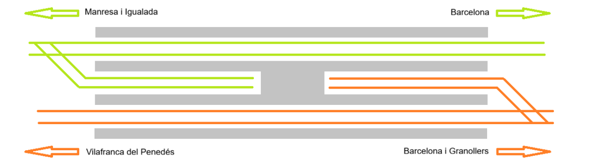

M'has fet imaginar un transbord d'aquest estil a Martorell. Noti's que, de totes les combinacions de transbord, no funcionen les combinacions:
- FGC direcció Barcelona -> Renfe passant direcció Barcelona
- Renfe direcció Vilafranca -> FGC passant direcció Igualada i Manresa
Però sí funcionen:
- FGC direcció Barcelona (tant passant com no) -> Renfe en topera direcció Barcelona i Granollers
- Renfe direcció Vilafranca (tant passant com no) -> FGC en topera direcció Igualada i Manresa
I la proposta posa dues toperes per sentit per a poder coordinar el transbord amb dos trens en direccions diferents alhora, cap a Igualada i Manresa pel costat FGC, i cap a Barcelona i Granollers pel costat Renfe.

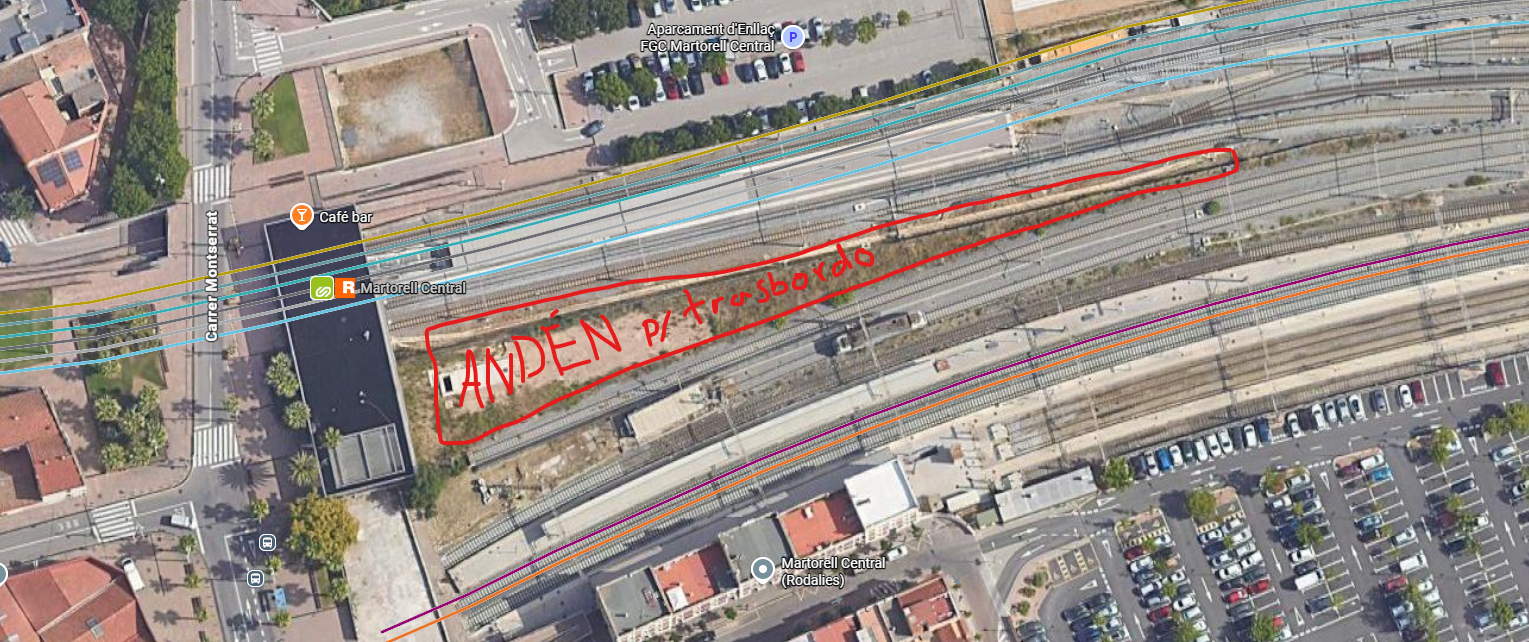

Entrades: 571
Entrada Autor: jgomezs »
Elefant ha escrit: 27 jul. 2026, 09:46 En Barcelona hay el problema de que el sistema de validación de títulos es muy primitivo y hay que poner validadoras o incluso barreras tarifarias en todos los trasbordos. Idealmente este arcaísmo se eliminaría en algún momento para o bien tener títulos completamente integrados (es decir el usuario no se ve afectado en ninguna forma por el cambio de operador, lo que vendría siendo el modelo suizo) o sino únicamente mediante validadoras sin barrera tarifaria, ya que sólamente se trata del trasbordo (lo que vendría siendo semejante al modelo japonés). Al fin y al cabo a la salida habría nuevamente validadoras, con lo cual tampoco tendría sentido no validar el título en el trasbordo. O incluso programar el sistema, de manera que quien entre en una estación FGC y salga en una Renfe se le asuma por defecto el trasbordo en Martorell. Mucho más cómodo así.
Un tema que fa temps que li dono voltes, és que si tenim un transport realment integrat, hi hauria d'haver maneres per a que no calgués passar barreres per als transbords. En el cas del metro poootser es pot justificar per la quantitat enorme de gent que porta, per no forçar validar el bitllet a la sortida que l'hagis de validar al entrar al transbord. Però entre Renfe i FGC, no hauria de caldre cap barrera per transbord enlloc. I estirant la idea, es podria reformar les estacions de bus interurbà per a que fossin part del mateix recinte que les de tren, de manera que el transbord també fos sense barreres (en aquest cas l'estació de Renfe o FGC en qüestió hauria de permetre entrar amb el bitllet de bus, i caldria un sistema més organitzat de compra de bitllets de bus): Per fer funcionar això caldria que totes les màquines de venda permetessin comprar bitllets senzills integrats.

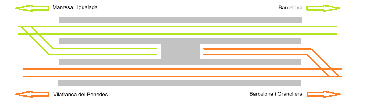

A ver, la idea era mantener las proporciones de un proyecto así dentro de lo razonable. Sí, significaría básicamente que siempre sería un tren Renfe con origen/final en Martorell, pero también ese debe ser un poco especial en que sea semidirecto (aunque luego obviamente puede continuar como R4 a Terrassa o donde sea).
Tu propuesta lo difícil que veo es que dos vías en topera de frente sería una cosa muy larga, porque cada vía serían unos 200 metros, o sino si las vías en topera son más cortas no permiten aparcar trenes tan largos o varios trenes. Aparte si un viajero está en un extremo del tren tiene que hacer todo un recorrido de hasta 100 metros o más para llegar al otro tren, para una persona mayor eso pueden suponer 2 o 3 minutos, lo cual requeriría más tiempo para el trasbordo. Ya sin pensar en si hay espacio suficiente para todo ese tinglado. Para eso realmente también lo puedes resolver de forma "convencional" con dos pasos a desnivel con escaleras mecánicas. Pero eso es lo que querríamos evitar.
Si quisieras hacer aquí las cosas bien de verdad habría que entrelazar las vías, para que quede la de ancho métrico entre las de ancho ibérico y vv. Osea, de norte a sur sería: Vía FGC, Vía Renfe, Vía FGC, Vía Renfe (o también FGC-Renfe-Renfe-FGC o Renfe-FGC-FGC-Renfe). Entonces siempre puedes hacer trasbordo con trenes pasantes tanto de FGC como de Renfe. El tema está en que tendrías que hacer ese entrelazado a la entrada y salida de la estación con cruces a desnivel (salto del carnero básicamente). Esto existe en algunos sitios del mundo, la cosa es que requiere una obra sustancial para crear esos accesos, y deja en cierta forma hipotecada la disposición de vías. Es decir, que sería un compromiso a largo plazo que no se puede deshacer.

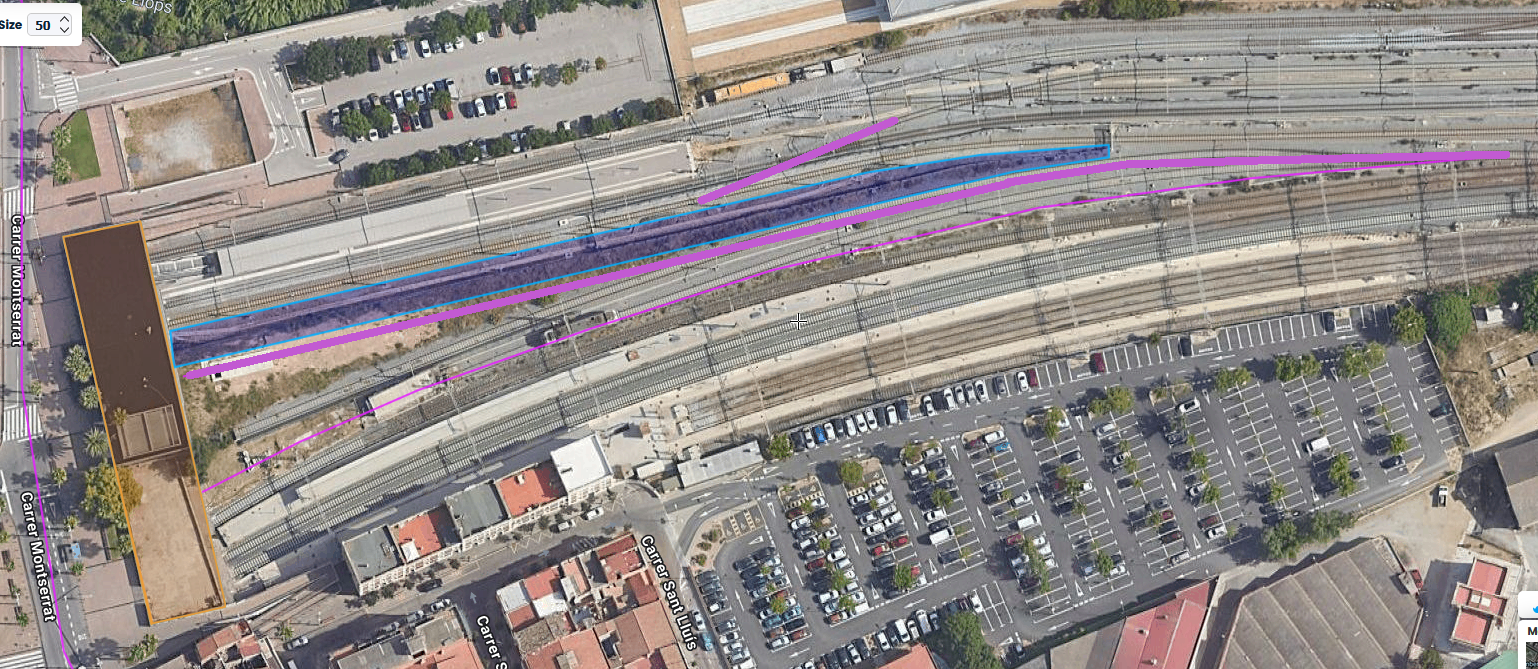

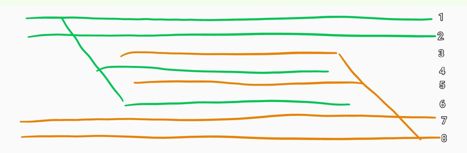

Entrades: 571
Buena observación lo de la longitud total y caminata de transbordo. Lo que en espacio a lo ancho yo creo que sí que cabe. La propuesta, tomando lo que dices, podría ser tal que así (disculpas por la cutrez incremental de los gráficos):
Proposta Martorell amb toperes alternades
La vía 3 sería para un tren que salga en dirección Barcelona, de manera que entren a él los pasajeros de un tren pasante y de uno en topera (vías 2 y 4). En dirección contraria, llegaría el Rodalies a la vía 5, para que la gente pasara a los FGC de las vías 4 y 6.
Para evitar maniobras, los trenes de las vías 3 y 5 podrían llegar/salir para servicios R8 o R4 normales.
El entrelazado de vías con saltos de carnero sería un pitote monumental y solo ganarías que todos los trenes de un lado u otro pudieran ser pasantes.

Primer de tot caldria millorar el trasbord, per a aquest servei seria ideal que compartíssin andana els semidirectes de FGC i Renfe, però es tracta de serveis segregats i veig dificil que s'hi posin d'acord. També hi ha l'opció d'allargar l'edifici d'accés d'FGC cap al sud i ens queda un vestíbul com el d'Arc de Triomf. Martorell Central disposa d'uns apartadors, per tant, els podem fer arribar amb la mínima diferència de temps, que un es posi a l'apartador i que de tornada facin intercanvi de destinacions. Per a freqüències de 30 minuts calen tres trens per direcció , 6 en total, però jo m'adaptaria a les freqüències de renfe.
Després per la banda de rodalies, s'han de millorar el temps, és un trajecte al que se li podrien treure fàcil 10 minuts i que amb prou inversió al traçats tant dels ramals de Manresa com d'Igualada (el que més marge de millora té) es podrien arribar a connectar en una hora + temps de trasbord. (diguem-ne 5 minuts).
Si fos possible que comparteixin andana, crec que jgomezs s'està complicant, n'hi hauria prou amb una sola andana (blau) i el rearranjament de vies(lila):
Tot i que és cert que seria temptador posar una andana pel carrilet al costat sud a costa de la via d'aparcament i que poguessin estar tots dos trens a la vegada

Segons OpenRailwayMap, tota la línia Martorell - L'Hospitalet té una velocitat de disseny per sobre dels 100 km/h. Les parades estan espaiades entre elles. I segons els horaris de Rodalies, aquests trajectes es fan entre 28 i 32 minuts segons l'horari oficial (no sé per què la diferència). La distància seguint la línia de tren és de 22 km, que a 100 km/h fan 13 minuts.
Entrades: 2680
Porque entre Martorell y Castellbisbal con las obras del túnel, en Molins y Sant Feliu con las obras de ambas estaciones y con el tapón de Hospi, los trenes van a marcha a la vista?
Quiero decir, como justificación al incremento de tiempo de recorrido.
