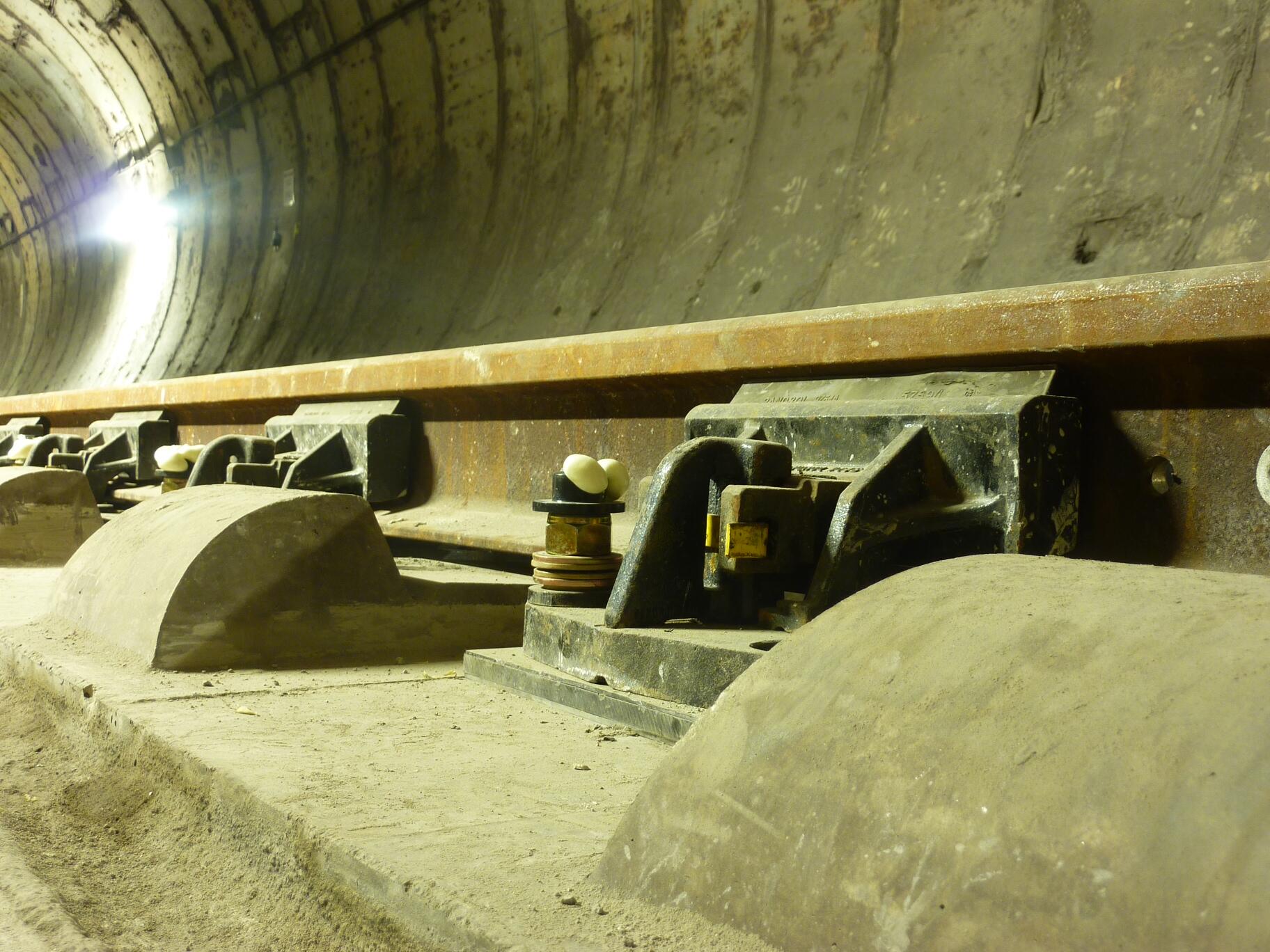

Tindrà a veure amb les vibracions per la via en placa?

Guigui ha escrit:Tindrà a veure amb les vibracions per la via en placa?
Segons la nota de premsa, sí. http://www.tmb.cat/ca/sala-de-premsa/-/ ... um=twitter

Algú sap de què es tracta el "carril embebido"?
http://www.elperiodico.cat/ca/noticias/ ... ta-2345812
Alfredo_S - 22/03/2013 08:27(+0-0)
Hay algo muchísimo mejor que el balasto. La vía debería de llevar carril embebido. Máxima fijación y máxima amortiguación debido a que el carril se cubre de elastomeros fuera de la banda de rodadura.
Entrades: 3554
Re: Propers talls del metro
Carril per a tramvies empotrable al paviment, tipus «garganta» o phoenix:
http://ca.wikipedia.org/wiki/Rail
No se m'acut cap motiu per instal·lar aquest tipus de carril en una xarxa de metro. Amb el «normal» o vignole n'hi ha més que suficient. Altra cosa és si l'origen de les vibracions és la superestructura de la línia o bé hi ha algun altre motiu, cosa que caldria corregir (p. ex. canviant els elastòmers de la via en placa).
metring ha escrit:Algú sap de què es tracta el "carril embebido"?
Entrades: 24173
Del Twitter de TMB:
TMB_Barcelona TMB 5 h
Una de les fixacions elàstiques de prova posades durant el tall en un tram de la L2 #metrobcn pic.twitter.com/h4q76jWvPK

No tomes por tontos a los técnicos. Estos problemas no se dan en las otras líneas, pero la L2 tiene la peculiaridad de tener túneles de diámetro muy reducido, y por tanto la vía tiene que ir montada sobre el suelo con menos espacio para aislar vibraciones. Por eso estos problemas se han estado dando en el trazado más antiguo de la L2. Cosas así son habituales en todo el mundo cuando se intenta adaptar una infraestructura no-estándar con un sistema regularizado. A veces resulta favorable, como el tamaño de los túneles de la L1, que permite unos coches de metro realmente enormes, y a veces causan problemas, como estos túneles hechos con una primitiva tuneladora. Y así, muchos más ejemplos que te encuentras en Barcelona, por ejemplo, donde todo tipo de transportes tienen su peculiar origen e idiosincracias.

Si per exemple agafem el tren de Sarrìa com el primer de tots, no ho és però ens serveix per ara, podríem dir que dels 150 anys d'història que té, sempre ha tingut travesses de fusta i els últims 25-30 anys travesses de formigó. A més, en aquest 25-30 anys s'ha canviat la forma de la travessa de formigó dues o tres vegades (quatre si tenim en compta la travessa polivalent de RENFE/AVE). Fa molt havia llegit que amb la travessa de formigó no s'arribava a la qualitat d'amortiguació de fusta-balast. Per altre banda el tractament amb creosota de les travesses de fusta es cancerígen i d'aquí la raó a que s'hagi canviat el sistema.
La via en placa, suposo que neix a les zones dels ports i/o càrrega/descàrrega on el trànsit de camions obliga a fer una llosa de formigó on hi ha embegudes les vies.
També, crec que amb les grans obres de l'AVE i altres, les constructores van oferir un sistema de muntatge de via per a treure feina (i diners) a les empreses que monten les vies. Com treballen les constructores? Amb formigó es clar, el balast es un material exclusiu del mon ferroviari que les constructores d'avui en dia son intruses i neòfites.
ARa bé, si el balast es un material que reparteix excel·lentment el pes i les vibracions fins al terreny (un terreny preparat, anivellat amb sorres) la via en placa no deixa de ser un forjat que rep tota la càrrega i transmet la vobració directament al terra i a la infraestructura immediata per contacte, la volta del túnel.
La millor opció, i segurament més barata, (a part de tornar al sistema tradicional) seria fer un llit de material aïllant de vibracions i a sobre la via placa, aixi la vibració de la via-placa quedaria esmorteïda pel material aïllant i no traspassaria, o ho faria de manera molt minvada, a la estructura del túnel.
Perquè pel que deu costar cada fixació del rail a la llosa de formigó, entre la peça metàl·lica, els aïllants, el cargol i tot, podríem passar de sobres amb un sistema prou provat, com el balast i amb una base aïllada que n'hi ha bons exemples en la construcció tradicional.
