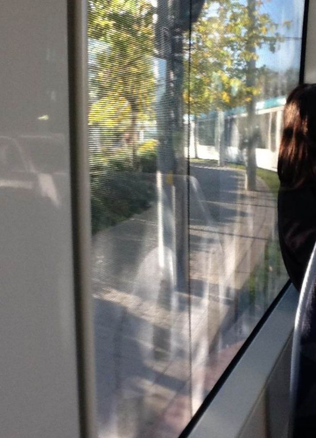

No sé si hi té o no a veure amb el que comentes, però mireu què ha passat aquest matí sobre les 10:30, entre la parada de l'Hospital Comarcal i Rambla de Sant Just:
Jo anava en el T3 que baixava sentit Barcelona, quan de cop i volta el tramvia s'ha aturat en sec. Resulta que hi havia un altre T3 en mig de la via única que pujava sentit Sant Feliu.
Després d'uns minuts parats, el tramvia sentit Sant Feliu ha retrocedit fins a la parada de l'Hospital (entrant per la via sentit Barcelona), on ha baixat tothom.
No vam poder reprendre la marxa fins que aquesta unitat va haver marxat (no vaig poder-me fixar cap a on) i deixat l'estació lliure.
