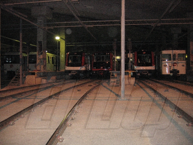

aquí us deixo una foto dels 9000 amb els seus companys d'explotació.
jlr

El LLOP ha escrit:aquí us deixo una foto dels 9000 amb els seus companys d'explotació.
De quan és la foto? Em sembla veure un 5000. Ja fa força dies que no en veig cap a la línia 2.
de primers de juny. Aquest 5000 seria segurament l'últim que quedava.

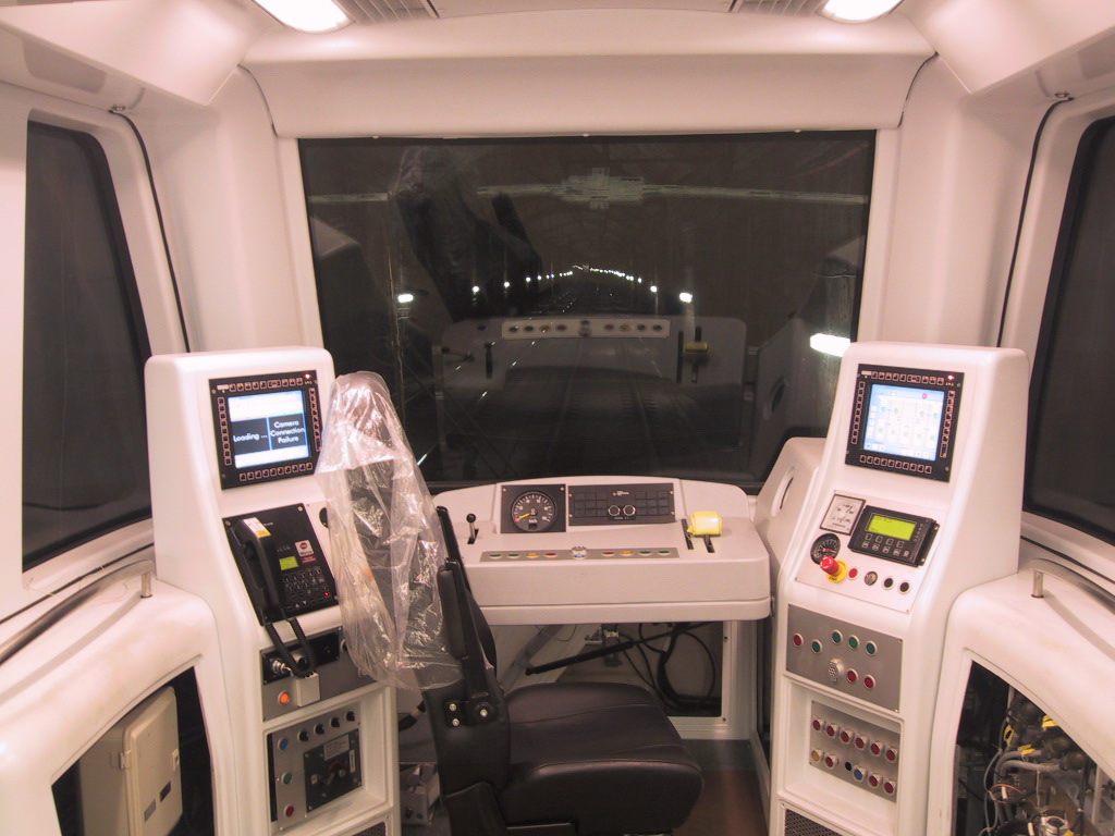

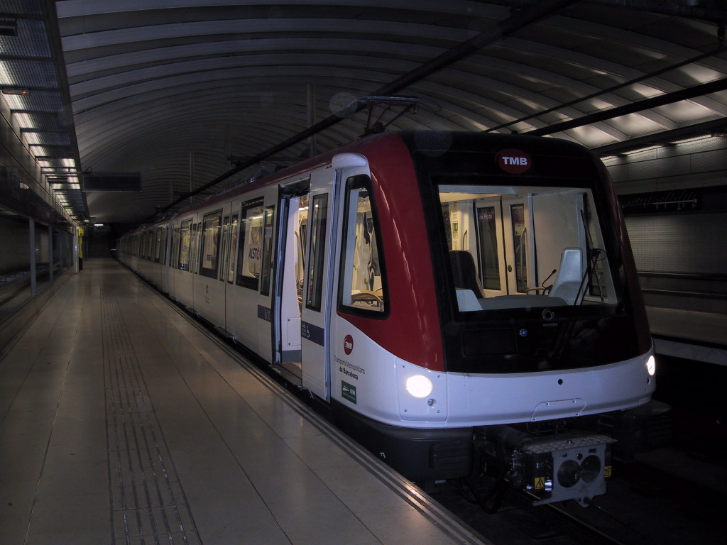

aquestes són unes fotografies del primer 9000 que va arribar, realitzant les proves nocturnes per la línia.
espero que us agradin.
entfe001
Entrades: 3589
Entrada Autor: entfe001 »
La primera és preciosa! :o
Entrades: 24043
I la segona també
entfe001 ha escrit:La primera és preciosa! :o
Déu n'hi do, també, la segona! Ja se'm fa la boca aigua de pensar com m'amorraré al vidre de davant a la L9, quan faci de "conductor". Bé, potser serà amb la sèrie 12000, al ritme que van les obres...

Ui, sembla que Bac de Roda sigui una estació fantasma!
Molt boniques, les fotos.

Em sumo també als elogis. Són precioses. Al seu costat les fotos nocturnes que he fet avui són horroroses (bé, ho són de per sí xD).

M'encanta la foto de la cabina del 9000 i el túnel il·luminat!! :D
