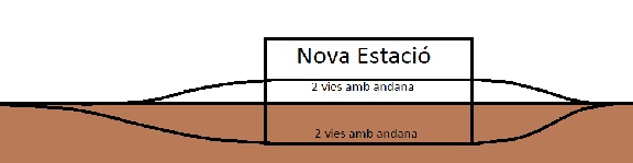

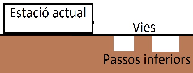

El tema d'una doble estació a Sant Cugat estaria molt bé, jo també havia pensat de fer-la amb quatre vies, el problema està en que està encaixonada entre carrers i cases i seria molt difícil i costós. A part d'aixó, les cases en aquella zona no són gaire altes i destacaria molt (que ara ja destaca si vens des del centre de Sant Cugat). L'altra opció seria aixecar tota la via i estació actuals, fer un caixó, tapar-lo, posar vies en dos nivells, fer dues andanes a una cota inferior i d'alguna manera retocar els dos o tres passos inferiors següents de carrers que hi ha.
Estació actual Sant Cugat.jpg (25.07 KiB) Visualitzat 13865 cops
Proposta nova estació de Sant Cugat.jpg (16.63 KiB) Visualitzat 13865 cops

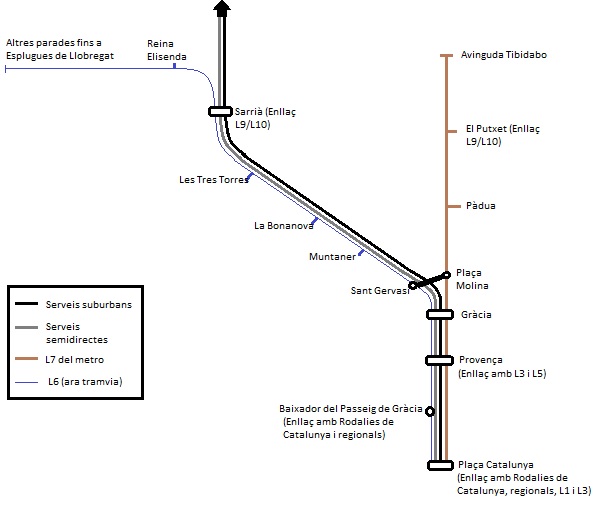

Proposta definitiva:
Proposta millora FGC vallès.jpg (50.56 KiB) Visualitzat 13398 cops
Aquesta proposta significa construir una línia de tramvia nova des d'Esplugues fins a Plaça Catalunya passant per Reina Elisenda i d'allí, en paral·lel amb el túnel d'FGC. Els trens suburbans i els semidirectes anirien directes de Sarrià fins a Gràcia. La L7 seguiria exactament igual que ara. La L6 passaria a ser un tramvia que aniria en paral·lel als FGC, substituint la línia 6 del metro. La freqüència d'aquesta podria augmentar sense limitacions, i faria la funció, d'apart de servei local, de servei d'aportació als FGC, ja que recolliria gent d'Esplugues, les Finestrelles, Pedralbes, Sarrià, i de les quatre parades suprimides de Les Tres Torres, La Bonanova, Muntaner i Sant Gervasi. A més, aquesta nova línia permetria fer el transbord per arribar al baixador del Passeig de Gràcia de Rodalies de Catalunya de manera més ràpida que ho fa la L3.
Don Ramón
Entrades: 1194
Entrada Autor: Don Ramón »
bigcoaster ha escrit:Proposta definitiva:
Donde hay que firmar? :)
Lo único, ¿opiniones respecto a conservar la estación de Muntaner? Yo no vería terrible mantenerla, es muy demandada, enlaza con el eje Muntaner/Aribau (bus 64/58), y daría a groso modo abasto a la zona, completando ese efecto "Metro rápido". Aunque es verdad que si se hiciera ese tranvía ya serviría de aportación a través de Sarrià y Gràcia respectivamente... no sé, como si sí como si no lo veo bien.
