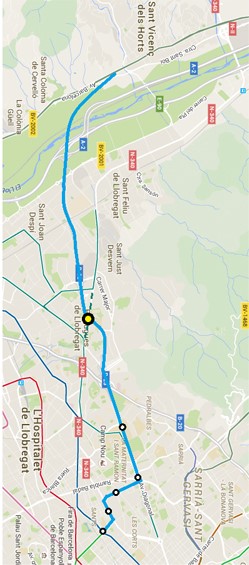

Sobre lo de la terminal de FGC en Sants, yo propuse una vez hacer un nuevo ramal de entrada a Barcelona desde Sant Vicenç dels Horts, en viaducto sobre la autovía (o en el centro reduciendo carriles) hasta la entrada de la Diagonal, y desde ahí reconvertir el túnel de la L3 entre Z. Universitaria hasta Sants para que pase esta nueva entrada de la Llobregat Anoia. La L3 quedaría recortada a Sants, y a la larga se podría si eso ver de prolongarla hacia F. Macià-Gràcia-Lesseps por ejemplo.
La nueva entrada para FGC podría quedarse con la estación actual de la L3, tal vez con un pequeño vestíbulo por ahí donde ahora está ese pasillo tan largo que lleva a la L3. La L3 recortada se le podría hacer una nueva estación bajo Pl. Paisos Catalans, un poco más cerca del edificio de la estación de Sants.
En conjunto con servicios directos Igualada-BCN, este nuevo itinerario sería competitivo con el autocar, que sale de la Diagonal alta. Tal vez 5-10 minutos más que los autocares más rápidos si no cogen tráfico, pero sin esa falta de fiabilidad, ni el mal servicio de la Igualadina. En cambio tendría buena penetración urbana, enlazando con la L3, L5 y Rodalies. A su vez, servicios semidirectos que hicieran muy pocas paradasa (por ejemplo un apeadero en Esplugues, St. Vicenç H. y Martorell) y luego en los ramales de Igualada/Manresa parasen en todas, así sería una forma rápida para llegar desde los paradas intermedias hasta las principales ciudades.

Carlos González ha escrit:Es verdad, cierto, propusiste hacer un ramal entre Sant Vicenç para llegar antes a Barcelona, tengo que decirte Don Ramón que hay estoy de acuerdo contigo porque así los de Manresa e Igualada puedan ir rápido a Barcelona y también los de Sant Vicenç llegarían antes a Barcelona, pero en Esplugues yo haría estaciones por el centro, haciendo enlace al TRAM, y al hospital Sant Joan de Déu, llegando así a Barcelona.
La gracia sería que justamente tuviera pocas paradas, para llegar rápidamente a Barcelona. Si le pones muchas paradas ya no tiene sentido como entrada para los trenes rápidos de Igualada y Manresa. Aparte, lo que yo proponía era hacer un viaducto por encima de la autovía, o estrechar los carriles y poner el derecho de vía por el medio, para abaratar la construcción y no causar molestias. Salvo su paso por el centro de Esplugues la autovía evita los núcleos urbanos, tampoco sería muy útil tener muchas paradas ahí. Una a la altura de Laureà Miró ya valdría para enlazar con el tranvía y así comunicar la zona con esta nueva línea de tren.
Ahora mismo el R60 hace 63m de St. Vicenç a Igualada, quítale todas las paradas salvo Martorell Central, que son 8, digamos unos 8 minutos menos, son 55 minutos. Esta nueva entrada serían 8,6km/h, con una velocidad de 80km/h eso serían unos 11 minutos, más una parada unos 13. Total de una hora y 8 minutos, frente a la hora que hacen los autocares más rápidos, pero con esos tienes que primero trasbordar al Metro y luego cambiar en Sants a la L5, y con este esquema te plantabas directamente en Sants, pudiendo luego seguir con la L3 o la L5, o Rodalies.
Yo mantendría aún con todo esto el trazado de la L8 como parte de la Ll-A, así se podrían mantener servicios Pl. Espanya-Sant Boi-Martorell, los S8/S4 vaya. Eso no sería incompatible con tener la entrada por la Gran Via funcionando a modo de Metro, si tiene la frecuncia suficiente. Propondría para los trenes hacia Igualada y Manresa una frecuencia de 15 minutos en cada línea, la mitad directos (parada en Esplugues y Martorell C.), la otra mitad semidirectos (parada también en St. V. H., y todas las paradas pasado Martorell), con una suma de 8 trenes por hora, uno cada 7,5 minutos en el tramo común. También un S4 cada 15 minutos (extinguiendo el S8), y otros 8 L8 (prolongado hasta St. Vicenç dels Horts) cada hora, para una frecuencia sumada de 12 trenes por hora (uno cada 5 minutos) en la entrada hacia Pl. Espanya, manteniendo una frecuencia tipo Metro. Ya en un futuro se podría prolongar la entrada de Pl. Espanya, e incluso tendría más sentido porque ya sería exclusivamente para servicios tipo Metro o Metro suburbano.

La cosa es la vía única. No sé siquiera si tener 4 trenes por hora y sentido sería factible, seguro harían falta al menos nuevas vías desviadas para permitir cruces en más estaciones. Para llevar digamos otros 4 suburbanos ya olvidate, hará falta vía doble por narices.

Si entiendo bien la idea sería que Igualada/Manresa - Martorell Central siguiera igual, entonces a partir de ahí crear unas vias FGC por la autopista directo hasta Barcelona dónde se soterraría si entiendo bien hasta Estación de Sants. Y quizás alguna parada enlace con tranvia, quizás aprovechando parte de la L3 cómo sugería anteriormente Don Ramón.
Aunque quizás lo Ideal Seria Igualada........... Martorell Central o Enllaç - Zona Universitaria - Francesc Macià - Sants Estació.
Reconozco que no lo he pensado mucho.
Más o menos. La nueva línea se desprendería pasado St. Vicenç dels Horts, antes no tiene mucho sentido ya que el terreno tampoco permite un trayecto más directo. Cruza el río llobregat y enfila la B-23. Y de ahí dos opciones: Estrechar los carriles y dejar la velocidad máxima a 80km/h (como en las Rondas más o menos), y pasar la línea de tren por el medio, o sino un viaducto sobre la autopista. En Barcelona empalmaría con el túnel de la L3, que sería reconvertido para FGC, hasta Sants.
Te he dibujado un esquema para que lo veas claramente.

¿Y una vez llegado a Sants-Estació, harías 2 vias mas? ¿O los harías parar en las actuales dejando 1 via para los R y otra para la L3? (poco aconsejable dada la frecuencia de la L3...). Y otra cosa, ¿qué frecuencia tendrían los R? ¿la misma que la L3? Es que sino dejarías a toda esa zona sin metro, incluidas las universidades, y si tiene la misma frecuencia entonces vale la pena empalmarlos y que vayan hasta Trinitat Nova, aún quedando una macrolínea. O hasta Drassanes y de ahí por Pg.Colom hasta Barceloneta|Estació de França (ya le gustará a mas de uno contal de usar la dichosa EdF) y la L3 que haga solo de Drassanes a Trinitat Nova.
No se, ideas hay muchas pero esta propuesta en general la veo como un poco chapucilla, como querer juntar el agua y aceite así por la fuerza... :nose

¿Alguien en este foro jamás lee lo que escribo o me hacéis repetir todo treinta veces por diversión? Que cansino, de verdad.
Evidentemente no tendría sentido dejar solo una vía para los FGC, y una para el Metro.
Ecomobisostrans ha escrit:Y otra cosa, ¿qué frecuencia tendrían los R? ¿la misma que la L3?
También lo expliqué ya.
Ecomobisostrans ha escrit:Es que sino dejarías a toda esa zona sin metro, incluidas las universidades, y si tiene la misma frecuencia entonces vale la pena empalmarlos y que vayan hasta Trinitat Nova, aún quedando una macrolínea. O hasta Drassanes y de ahí por Pg.Colom hasta Barceloneta|Estació de França (ya le gustará a mas de uno contal de usar la dichosa EdF) y la L3 que haga solo de Drassanes a Trinitat Nova.
No entiendo esta impresión que tiene todo el mundo de que la L3 va a reventar más arriba de Sants, cuando la realidad en mi experiencia es todo lo contrario, y el día que esté listo el tranvía por la Diagonal la demanda será a ún menos. No sé si sois conscientes que los jóvenes universitarios se aficionan más a la moto que al Metro.
Como sea estaríamos hablando de tener un tren cada 7,5 minutos, que es aproximadamente la mitad de la frecuencia actual, y sino en todo caso se podrían poner servicios parciales hasta Z. Universitaria en hora punta.
Empalmar esta entrada con la L3 no tiene mucho sentido, tendrías que reformar toooda la línea para no ganar nada más que evitar el trasbordo en Sants (que igualmente funciona como centro direccional sobre todo para ese tramo), y pasarías a tener la línea de piso alto, un desastre para los tiempos de ascenso y descenso.
Ecomobisostrans ha escrit:No se, ideas hay muchas pero esta propuesta en general la veo como un poco chapucilla, como querer juntar el agua y aceite así por la fuerza... :nose
Hombre, tal vez ayudaría si leyeras bien lo que he dicho sobre la propuesta y no estés preguntándome cosas que ya he contestado. Igual si comprendes bien el razonamiento detrás te dejará de parecer tan "chapucilla".
Aunque bueno, supongo que es normal que cualquier propuesta que no consista en hacer una obra del milenio sino en ser un poco austeros será tildada tarde o temprana de "chapucilla", no olvidemos que somos el grandioso Reino de España™ donde es inimaginable hagamos obras pequeñas y que aprovechen bien los recursos, sino que tenemos que hacerlo todo a lo grande y mostrarle a todos que la tenemos más grande que nadie... la billetera. Así luego, cuando no podemos pagar la obra como pasa SIEMPRE porque nos creemos ricos y no lo somos, tendremos algo de lo que quejarnos durante 20 años, diciendo que los políticos son unos ineptos por no proponer un proyecto más realista, que de sugerirse hubiera sido tildado de chapuza mal hecha. Desde que leo en este foro nunca he de alucinar hasta que niveles algunos llegan a disociarse de cualquier realidad tangible, lo cual me ha abierto mucho los ojos sobre por qué el país está como está, y no mejorará en un plazo previsible (alegría, habrá de que quejarse!).
Claro que es una propuesta "chapucilla", porque toda la idea detrás es de llevarse a cabo con los mínimos recursos posibles, aprovechando lo que hay hecho: la autovía, y el túnel de la L3. Lo que pasa, y le voy a fastidiar su fantasía a más de uno, es que en la vida real no se puede siempre tener todo, entonces a veces es preferible beneficiar a unos muchos, aún pese a un perjuicio a unos pocos. Eso de que se puede tener todo se llama "café para todos", y esta bastane demostrado que no sólamenteno no es viable, sino que ha sido instrumental en arruinar la economía del país. Entonces lo que pretendía aquí era buscar la forma de mejorar la entrada a Barcelona de los servicios R de la LL-A, evitando hacer nuevos túneles que son carísimos dehacer. Conceptualmente deriva por el itinerario de los autocares, que cuando vienen de Igualada van paralelos a la línea de tren, pero luego éstos entran por la B-23 y la Diagonal, mientras que la línea de tren baja hasta Sant Boi y Cornellà antes de entrar a Barcelona, una evidente herencia de cuando Barcelona aún no llegaba hasta la Diagonal alta. Se trata de emular esta entrada más directa de los autocares, con el trazado sobre o en la autopista, y luego de usar el túnel de la L3 para permitir la penetración urbana. Esta claro que la L3 se resentiría, sobre todo el tramo que quedaría separado, pero pues sería un mal menor respecto al beneficio, que además se compensaría en buena medida con el tranvía.
