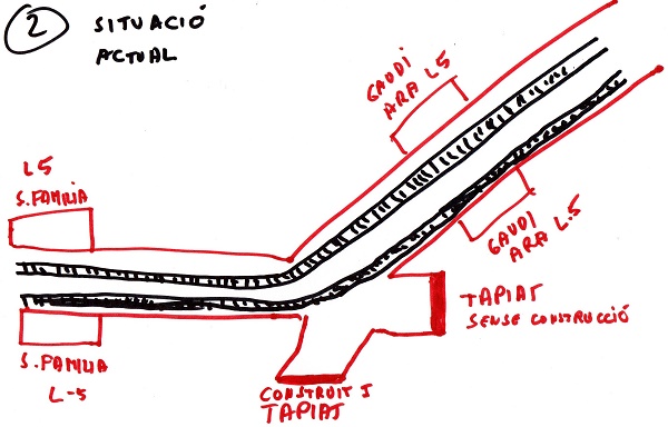

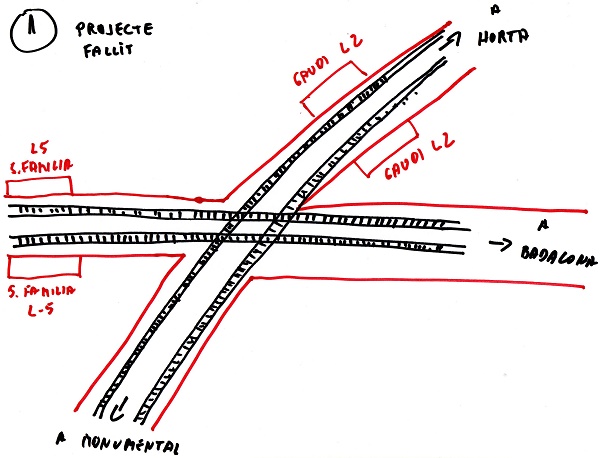

Tu mateix ho dius, es que aquest es precisament el problema, que s'havia fet el encreuament al mateix nivell dins el mateix túnel en la construcció als anys 70 de las línies projectades Paral.lel-Horta i la de Cornellá-BadalonaTal com ho has dibuixat no hi hauria manera de fer el creuament a diferent nivell.
O sigui, que entre Gaudí i Sagrada Familia confluían tres túnels oberts i un de tapiat: El de la que venía de Sant Pau/Dos de Maig pasan per l'abandonada Gaudí, el que venia de Sagrada Familia, i el de la L2 que venía de Monumental, tots al mateix nivell. Jo recordo haver vist abans de que ho tapiesin el túnel en curva cap a Monumental encara sense vies. També hi havia tapiat tal com es ara la futura prolongació prevista cap a Badalona, i repeteixo, tot al mateix nivell.
Va ser als anys 90 amb la construcció de l'actual estació de la L2 i la prolongació cap a La Pau i Pompeu Fabra quan es va arreglar la xapussa construint el túnel de la L2 per sota de la L5.
Aixi doncs, en l'actualitat, queda en funcionament només els que pasa la L5, i han quedat tapiadas els túnels direcció Badalona i direcció Monumental antics, circulant la L2 en un nou túnel per sota la L5.
Fet de forma rudimentaria, el planell 1 explica on hauría quedat cas de haver-se construit la prolongació a Badalona. Com es veu, dues línies es creuen al mateix nivell, imposible per una xarxa de metro.
El planell 2 es la situació actual.
L'actual túnel que va a Badalona, res es te que veure amb els aqui dibuixats.

No estic gens segur dels croquis que has fet, foronda 141, em semblen bastant impossibles per dues raons:
1. La millor manera d'observar els dos túnels cecs no és des de l'andana, sinó agafant un tren des de Sagrada Família fins a Sant Pau | Dos de Maig i enganxar-se al vidre. L'interior dels trens de la sèrie 5000 és prou lluminós i blanc com per il·luminar les parets del túnel, i es pot veure sense forçar la vista. Passo cada dia per aquest tram i tendeixo a estar sempre davant d'una porta sortint de Sagrada Família (sempre baixo a Sant Pau), o sigui que hi estic acostumat. El primer que es veu després de Sagrada Família és que la paret del túnel s'allunya un metre del tren (s'acaben les escales de Sagrada Família). A partir d'aquí, aquesta paret va allunyant-se progressivament del tren fins que bruscament acaba i la tornem a tenir a pocs centímetres. Si ens ho imaginem amb el meu primer croquis, coincideix amb el túnel cec direcció Badalona, tant en posició com en orientació. Després d'uns metres amb la paret del túnel molt propera (el trosset de color blau entre els dos túnels cecs), la paret s'allunya molt bruscament i després, progressivament, s'apropa cap al tren. Aquest seria el túnel que aniria cap a Monumental. Uns metres més endavant la paret s'apropa encara més perquè hi ha les escales d'accés a l'andana de Gaudí.
2. Com bé s'ha dit més amunt, els girs serien exagerats amb l'altra disposició dels túnels. Hi ha un element clau, a més, i és que ens trobem en una corba; per tant, si la línia que baixa d'Horta girés cap a Monumental a pocs metres de Sagrada Família, el traçat faria una essa exagerada. Si a més agafem un mapa geogràfic (com el de les dades obertes), veiem que el túnel de Monumental es passaria de llarg del carrer Marina i acabaria directament sota la Sagrada Família, i el de Badalona acabaria més amunt que el carrer Provença.

Be, jo estic segur que es aixi, malgrat que el dibuix no està gaire ben fet.
Ara be, si hi ha algun erudit que pot aportar mes dades .......

Foronda, no siguis tan tossut! En Markitus té tota la raó i t'ho ha explicat molt bé. El que diem és el que quadra amb la realitat i és el que diu el sentit comú.
L'hipotètic i poc creíble "error tècnic", com a molt, podria arribar-me a creure que consistís en haver construït els túnels com surten al croquis amb una diferència de cotes insuficient per a un pont sobre l'altre túnel. Ara bé, creure que van construir els túnels com has dibuixat tú, amb el que surt cap a Paral·lel a la cota de SF L5 i el que surt cap a Badalona a la cota de Gaudí, és prendre els enginyers de l'època per estúpids. Un nen de 6 anys sap dir-te que que així no es pot fer el creuament.

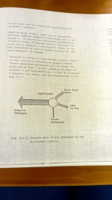

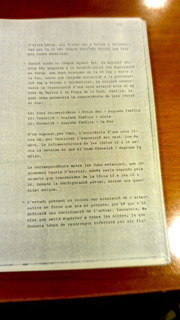

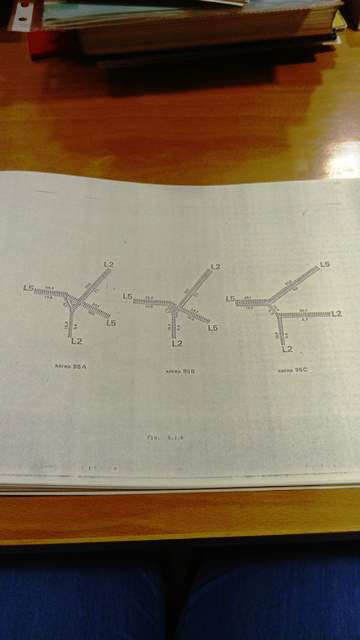

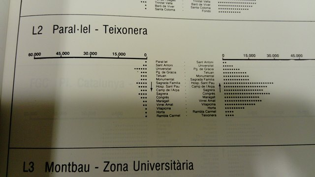

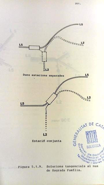

Us penjo algunes fotos que vaig fer de plans de metros a la biblioteca de TiS:
- (1.04 MiB) Encara no s’ha baixat
- DSC_1921.jpg (24.35 KiB) Visualitzat 24511 cops
- DSC_1922.jpg (35.42 KiB) Visualitzat 24511 cops
- DSC_1923.jpg (44.52 KiB) Visualitzat 24511 cops
- DSC_1936.jpg (26.84 KiB) Visualitzat 24511 cops
- DSC_1943.jpg (41.77 KiB) Visualitzat 24511 cops
