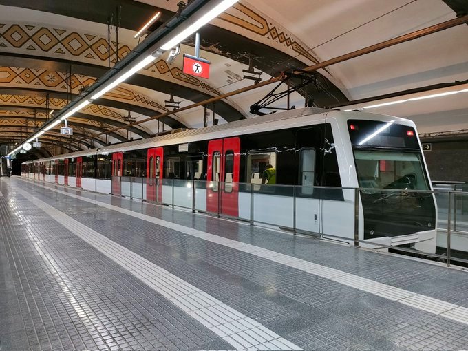

Re: Reforma unitats 112 FGC. Foto de X
Publicat: 29 maig 2024, 22:26
Autor: 122-042-132
La primera 112 reformada, en proves, a Pl. Catalunya. Salut!
Pl. Catalunya UTE 112.01, en proves
Foto Ricard Duran. Placa de Catalunya maig 2024.jpg (100.19 KiB) Visualitzat 37107 cops
