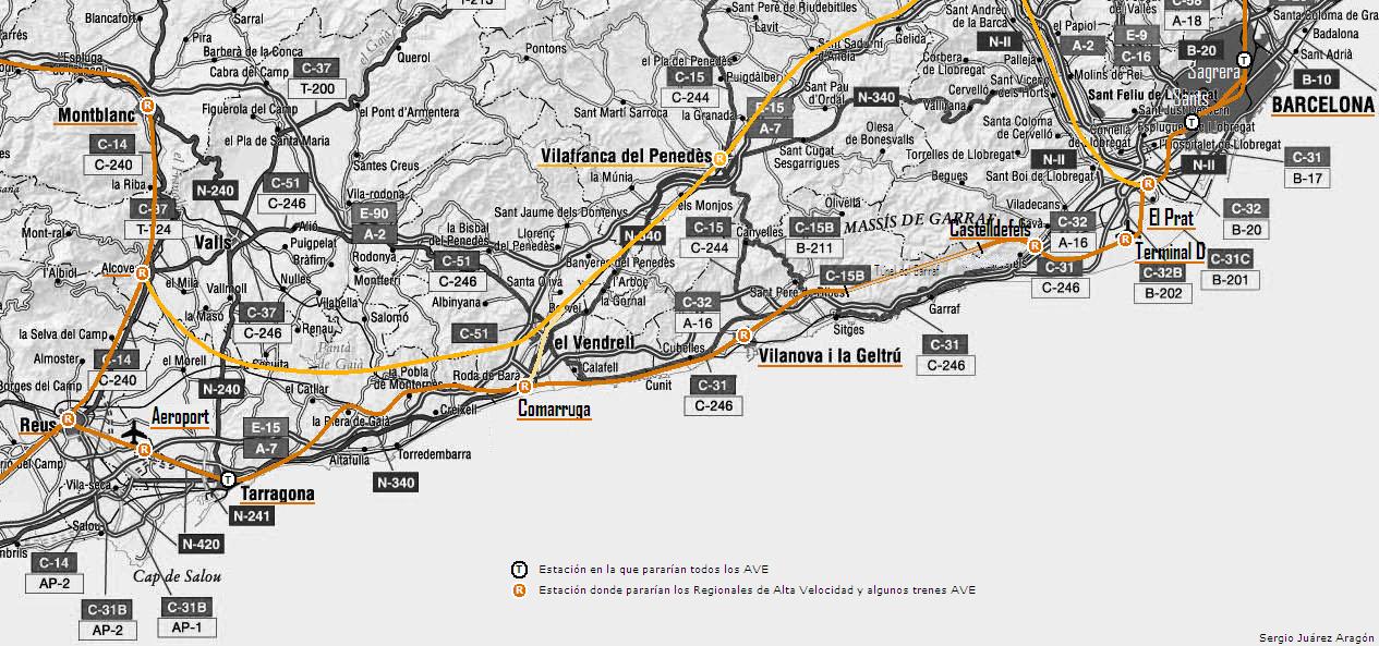

PD: Por cierto, os adjunto mi AVE catalán ideal y no el que se decidió...

Que significan las lineas de diferente color?Santfeliuenc ha escrit:...

Colores
Como ves también lo meto por el túnel de Aragón.
Mi línea anaranjada no solamente soluciona un trazado que aún hoy no está nada claro en BCN sino que pasa por el recorrido óptimo en el área Tarragona - Aeroport - Reus, un eje clave e importantísimo que actualmente está desatendido y donde se ha apartado todo para hacerlo pasar por una estación de interés más que nulo y dudoso en Perafort.
No se puede ni esgrimir ni argumentar para esta aberración de Perafort que es más económico y el dinero, es simplemente calamitoso y de juzgado de guardia hacer algo así y no llevar el tren por la costa o por Sant Vicenç de Calders. Incluso pongo un enlace entre Sant Vicenç de Calders y El Vendrell con un color aún más claro para posibilitar una variante a la propuesta y es que si no se quisiera hacer entrar al AVE por el Garraf, la mejor opción y que lo llevaría y encaminaría directamente al aeropuerto de BCN con vías pasantes si no se hiciesen pasar y parar a algunos trenes, incluso si no se quisiese hacer eso, se podría desde Sant Vicenç de Calders pasar los trenes a la actual línea del interior del AVE en construcción, ahora bien, lo de Tarragona y Reus es brutal la guarrada que han hecho ahí de pasar por Perafort y no servir ni a Reus ni al aeropuerto ni a Tarragona.
Pero si solamente hay que mirar dónde está Perafort en el plano y ponerse a pensar qué es lo que harán para llevar allí a la gente: autopistas, autovías, más vías... ¿realmente todo eso es más barato? ¿llenar todo eso de autovías es más barato y económico? y un huevo. Otra cosa es que digan que lo hacen así porque tardarían muchísimo tiempo en poner de acuerdo a la gente en el trazado Reus-Tarragona y para no hacer esperar al AVE hacen eso pero que en el futuro lo quitarán. Pero no han hecho eso, han dicho que lo mejor es eso y que esa es la elección para el Camp de Tarragona, como si eso sirviese allí a alguien. Calamitoso.
Bueno, no sé si se entiende bien o no pero la línea en amarillo es por donde pasará el AVE procedente de Alcover. A partir de allí yo lo metería por el trazado naranja y por donde va a ir es por el trazado amarillo.Que significan las lineas de diferente color?
