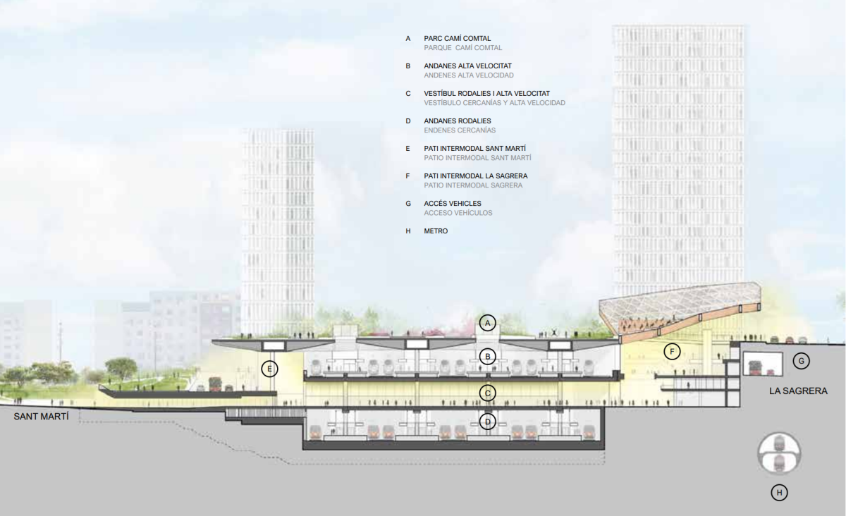

Potser m'he explicat malament. Pel que expliquen als diversos vídeos i articles:
https://es.wikipedia.org/wiki/Archivo:E ... celona.svg
https://www.barcelona.cat/museuhistoria ... ml?lang=ca
El graó era la línia de la costa fa 4000 anys, el que tu dius que és el grau i el que el vídeo aquest diu que era la falla. Tot el que ara és Sant Martí i Poblenou era mar, i després durant segles va ser maresmes i llacunes. El recorregut del graó segueix relativament de prop l'antic recorregut de la línia de Granollers des de Sant Andreu fins a l'Estació del Nord, no passa ni a prop de l'Hospital de Sant Pau.
Certament hi havia força diferència de cota entre la línia del tren i el carrer Gran de la Sagrera. L'edifici que s'ha tirat avall, però, de fet, crec que estava en un punt més intermig, però el carrer que anava de Gran de la Sagrera a aquell edifici es deia Baixada de la Sagrera, i uns 1,5 o 2 metres de diferència hi devia haver.
Un altre tema és que realment fos necessari que la llosa passés per on hi havia l'edifici. Es podria haver salvat el desnivell deixant-hi rampes relativament lleugeres al voltant. Potser el problema és que llavors, ni que fos per un metre, quedava en un sot més deprimit i hi havia perill d'inundació? Aquí no sóc arquitecte per saber-ho.
Un gràfic de les diferències de cota extret de la documentació publicada:
https://barcelonasagrera.com/wp-content ... WEB_LR.pdf
Secció estació de la Sagrera

No pretendré ser un expert en geologia, només comparteixo el que he llegit, però dóna la casualitat que avui he passat per on hi havia l'estació, i he fet una foto.
La veritat que la llosa queda força per sobre del carrer Gran de la Sagrera, i fa una bona rampa de pujada des del pont de Calatrava en direcció Sant Andreu.
