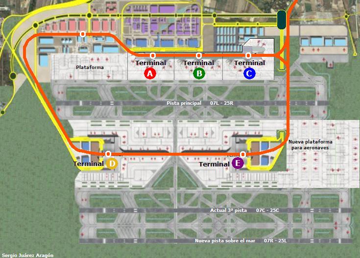

Lo que hace falta es una pista mas como mínimo o dos como pongo en el dibujo,
Pedro
Si haces eso así, que lo veo perfecto, creo que necesitarías una nueva terminal, no un edificio satélitedel estilo del que se va a hacer y además las actuales terminales A, B y C quedarían muy alejadas y hábiles solamente para operar desde la pista principal. La pista transversal que propones se adentraría mucho más en el mar, claro, y sería más paralela a la actual pista transversal que ¿la dejarías así como está?

Entrada Autor: Santfeliuenc »
Por eso y entre otras razones, pido no un edificio satélite, sino uno terminal y accesos ferroviarios bajo todas las terminales de forma que se pueda pasar fácilmente de los vestíbulos de las terminales a las estaciones ferroviarias y viceversa. Por eso creo que lo mejor es una línea férrea circular con trenes cada 5 minutos en servicio interno gratuito.
Si hacemos solamente un edificio satélite y no una terminal propiamente dicha, como al edificio satélite hay que dirigirse una vez pasado el control policial y aduanero, no podemos llevar el metro o medio ferroviario convencional que esté conectado a toda la red, sino que de llevar algo habría que llevar lanzaderas especiales que solamente conectarían con la "terminal D" que sería el lugar relacionado porque allí facturaría la gente, dejando ese satélite sin conexión con las terminales A, B y C.
Si en lugar de edificio satélite hacemos un nuevo edificio terminal, lo que sería la "terminal E", generamos la posibilidad de una nueva estación de metro/cercanías, conectamos la "terminal E" con todas las demás y con red ferroviaria integrada en la red de transporte de Barcelona.
Para mi es infinitamente superior en prestaciones el tener una terminal en lugar de un edificio satélite de otra de quien dependería para todo. Si algo pasase en la "terminal D", se va la luz, se averían cintas, etc. se traspasaría el problema al edificio satélite que dependería de ella, mientras que independizando secciones y dividiendo en terminales, cada una de ellas sería independiente de la otra y en caso de emergencia en una siempre se podría contar con la otra.
Respecto a las pistas, claro que hacen falta, una paralela a la 3ª y ganando terreno al mar como mínimo.
PD: Y así los accesos serían como en este gráfico adjunto. Una vía única en sentido antihorario para la L2/L9 que iría en el sentido "BCN-El Prat- Terminal C, Terminal B, Terminal A, Terminal D, Terminal E, El Prat, Barcelona. Y otra vía única circular interna en el sentido horario que iría en el sentido: Terminal A, Terminal B, Terminal C, Terminal E, Terminal D y vuelta a empezar.
Accesos
Accesos

Anella aeroportuària
Santfeliuenc ha escrit:PD: Y así los accesos serían como en este gráfico adjunto. Una vía única en sentido antihorario para la L2/L9 que iría en el sentido "BCN-El Prat- Terminal C, Terminal B, Terminal A, Terminal D, Terminal E, El Prat, Barcelona. Y otra vía única circular interna en el sentido horario que iría en el sentido: Terminal A, Terminal B, Terminal C, Terminal E, Terminal D y vuelta a empezar.
Diria encara més: trajecte en sentit antihorari per la L2 i horari per la L9 (o viceversa). D'aquesta manera, ajudaríem a diferenciar les línies ja a l'aeroport i tothom podria anar directament a la seva línia. I si tant li fa, que esperi a l'andana central pel primer tren que passi, sigui per la via que sigui.
En aquest context, segregaria la circulació interna circular per dos motius: 1. No confonem els passatgers en trànsit; 2. No interferim amb el funcionament del metro.

No se pueden utilizar pistas cruzadas al mimo tiempo, se utilizan según condiciones atmosfericas, aire principalmente, se despega o aterriza en contra de la dirección del aire, si el aire es cruzado, levante fuerte en BCN la transversal.
Normalmente en BCN la configuración es paralela a la costa, cuando se utiliza la transversal, que es poco, es que no hay otro remedio, y siempre se despega hacia el mar o se aterriza desde el mar.
La configuración que he puesto en el dibujo permitiría, salir por principal y por la del mar paralela y entrar por la 3ª o viceversa.
Las transversales, la actual nada mas para casos de climatología y la que coloco actuaria conjuntamente con la actual.
Se pueden hacer muchas mas combinaciones, pero bueno con estas creo que ya se entiende

En principio con una en el mar paralela y alejada de la 3ª mas de 2.000 metros podría ser suficiente, normalmente son solo unos 21 días en el año los que la transversal esta obligada a funcionar por contingencias climáticas con lo cual el aeropuerto nada mas cuenta con una pista de una sola cabecera.
REU y GRO ya cubren en ocasiones a BCN, además que Lleida supongo que lo hará, pero entre GRO, REU nada mas disponen de 24 espacios para aviones tipo 320 ó 737, Lleida a lo sumo dispondrá de 20 espacios mas, para asumir durante unas 2 ó 3 horas trafico de BCN y no interferir en el trafico de cualquiera de esos aeropuertos haría falta que ampliaran sus plataformas a 40 aeronaves cada uno.
Además la pista de REU es la única que cuenta con una pista suficientemente grande para grandes aparatos. Necesitaría una pequeña ampliación para su acondicionamiento, pero su plataforma nada mas cuenta con espacio para 6 aeronaves tipo 320 - 737.
