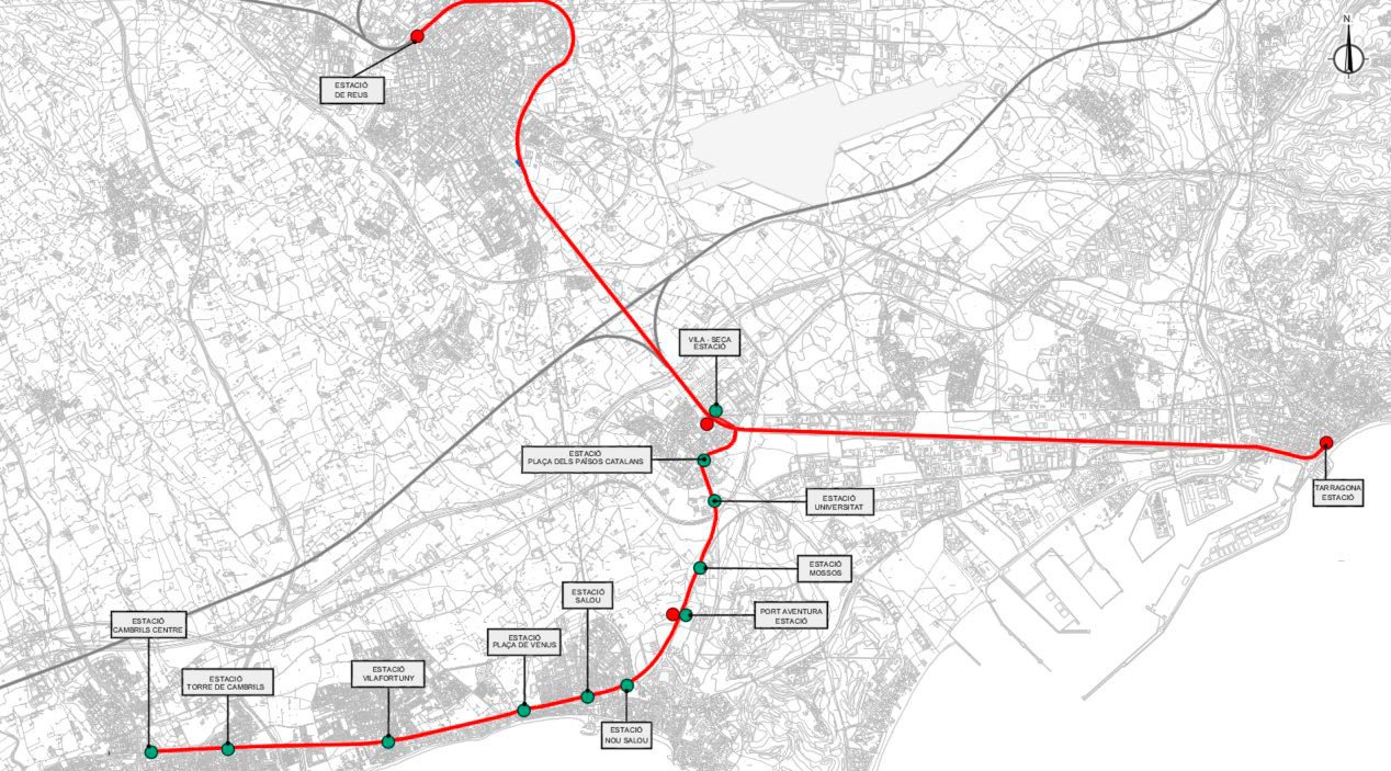

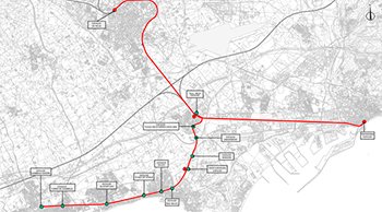

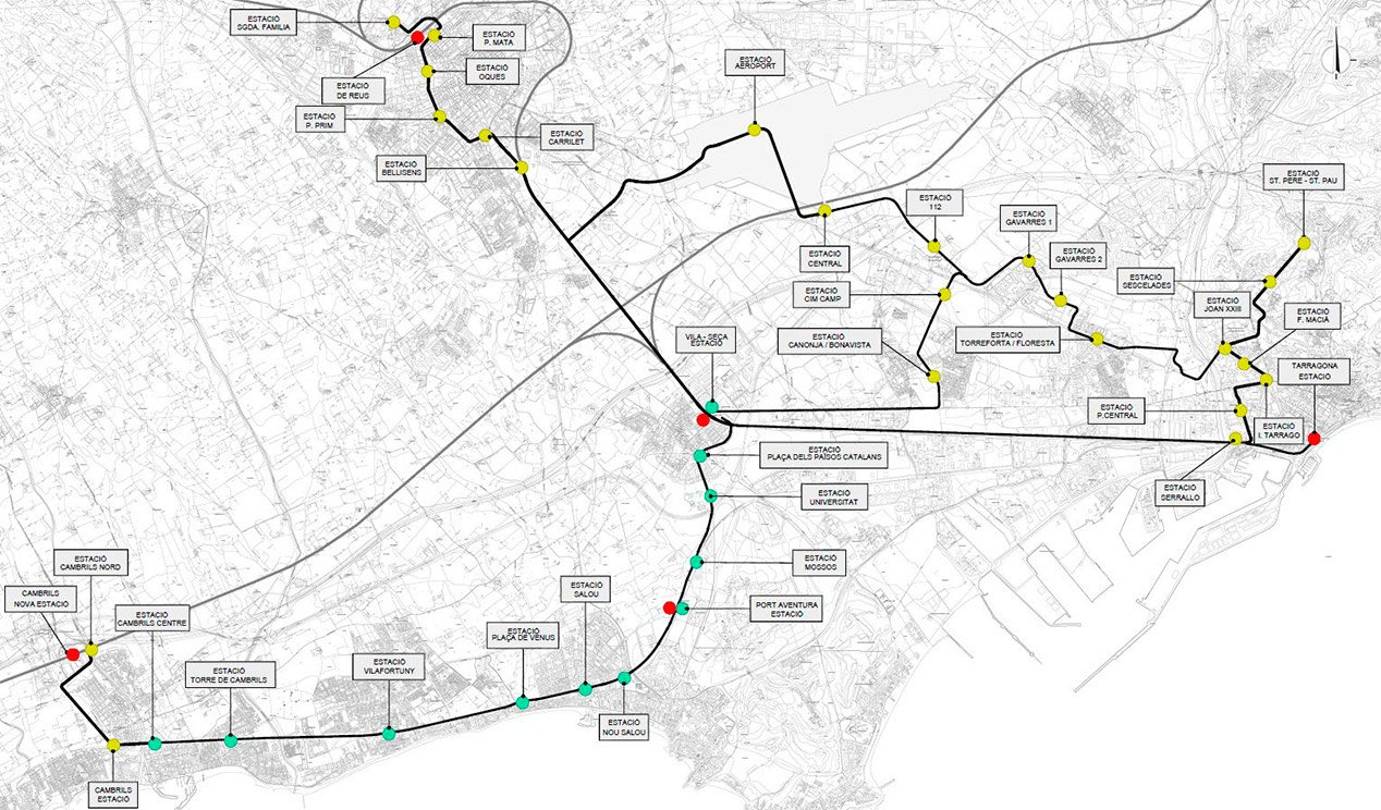

Re: Estudien fer tramvia a Camp de Tarragona
Us adjunto les imatges que he aconseguit extreure del PDF de Premsa, ja que les que han penjat a la web de la Generalitat estan borroses i és impossible veure-hi res. Si en la pàgina oficial de la Generalitat no saben ni penjar una imatge... anem bé
Sobre la resta de fases de moment no opino, però sobre la fase 1 per una part em sembla correcte el fet de fer un nou traçat per Vila-seca passant per l'universitat i la plaça dels Països Catalans del municipi...
Però per l'altre costat, crec que no aprofitar el recorregut actual de Tarragona-Port Aventura em sembla un error, i més encara tenint en compte que quan estava el tren de Tarragona-Vandellòs hagués anat bé per el servei de tren-tram de Tarragona-Cambrils. però suposo que ho faran per tenir doble via per Tarragona i Reus per fer les freqüències que suposadament han al·legat.
Segurament és res més que propaganda electoral, però no treu el fet de que la nova al·legació i la idea del tren-tram al menys ho tenen en compte segons en aquest pla (almenys vull pensar en això)

Un petit resum de com estan les coses ara mateix...
A Salou, diuen que volen que sigui un "tram-bús". Bàsicament, el que volen són autobusos (no sé si d'alguna companyia en particular
) ... o això diuen.
"El bus va per on vol, els tramvies no poden sortir de la via".
Ara que l'excusa de que "el tren atropella vianants i parteix la ciutat" ja no és vàlida, en necessiten una altra...
Fins i tot han asfaltat dos o tres passos per sobre les vies, tirant ciment sobre els rails, cosa que segons es comenta a un altre fórum, no queda clar que sigui legal, perquè les vies encara tenen una titularitat (Adif).
Un dels mateixos està, oh casualitat, just al final de l'estació de Port Aventura, costat Salou.
No sé quanta gent el deurà fer servir, perquè la zona encara està bastant buida d'habitants...
Què deu portar un ajuntament a demanar i treballar activament per obtenir un empitjorament del transport del seu mateix municipi, i de rebot, dels municipis del seu voltant?
A Tarragona, diuen que volen que vagi el més a prop possible dels barris de Ponent. Carretera de València?
Sembla una opció tirant a raonable i que no causaria massa problemes (tret que s'hauria de tenir en compte la proximitat de la petroquímica i els plans d'evacuació del PLASEQTA -no és cap broma, la química...-, així que una reducció de carrils no seria massa recomanable...).
Ara bé, el traçat per la Carretera de València valdria per a un traçat Tarragona-Vila-seca-Salou-Cambrils, clar, perquè per a un Tarragona-Reus... no serviria massa (per la T-11 és moltíssim més ràpid).
I també volen que passi per la Plaça Imperial.
I que sigui en ample UIC i que pugui anar a 100km/h entre municipis.
També han reclamat una connexió entre Tarragona i l'estació de Camp de Tarragona...
El pla de la Generalitat només faria arribar el tram-tren a l'estació de Renfe amb parada al Serrallo, i en una fase posterior, enllaçaria amb la Plaça Imperial amb un traçat d'allò més estrambòtic...
A Reus, diuen que volen un tramvia que vagi en plataforma pròpia, sense utilitzar les vies d'Adif.
Ara, sobre el traçat a Reus, no sembla que s'aclareixin massa.
La Generalitat inicialment volia el traçat per l'eix del Passeig Sunyer i Passeig Prim, però no està clar que encara ho vulgui.
El traçat enllaçaria l'estació actual de Renfe, amb la nova que hi ha planejada a Bellissens, i l'estació d'autobusos.
A Cambrils, diuen que volen tirar el pont del tren actual, anivellar els carrers paral.lels a la riera que hi passen per sota, i fer un carril bici seguint el traçat de la via antiga.
I Eix Cívic amb via verda paral.lel. Per cert, quina obsessió que tenen amb tirar els ponts...
També diuen que volen una parada al Camí del Corralet (tocant a Mas d'en Bosc i Vilafortuny), tot i que li diuen "estació" (no us en foteu, no han tingut mai tramvies, a Cambrils...).
Ah sí, no sé de qui és la proposta, però hi ha algú que diu que millor fer passar la línia per la riba esquerra de la Riera d'Alforja.
També demanen canviar el nom de tres "estacions" (quan es tracta de tramvia, es diuen "parades", no estacions).
Més constructius que a Salou, sí que semblen...
I la darrera cosa que sé de la Generalitat, és que diuen que l'enllaç amb l'estació nova de Cambrils quedaria per a una següent fase...
A Valls, tot i no formar part del projecte, han presentat alegacions (o això han dit que farien), ells reclamen el TramCamp, en principi per unir-se amb l'estació de Camp de Tarragona i Tarragona.
No crec que això es pugui fer com a primera fase, però convé tenir-ho en compte.
A L'Hospitalet de l'Infant, ara reclamen el TramCamp.
ARA.
A bones hores...
Després de dir que no els hi calia el tramvia, i de demanar via verda i ja està. Clar, ara ja saben i han comprovat físicament que tenen l'estació nova a tres quarts de quinze del centre, mentre que abans... tenien Rodalies al centre. De veritat...
Això sí, seria fàcil de fer perquè el traçat ja hi és, i a més, es podria enllaçar amb l'estació nova, que al contrari que la nova de Cambrils, sí que té andanes llargues. Tot s'ha de dir...
I de Mont-roig/Miami, el darrer que sabem és que volien via verda i que "vies fora", no consten més evolucions, ara com ara, tot i que crec recordar unes declaracions que deien que "no estem en contra del tramvia".
A Vila-seca, a La Canonja, i a Vinyols, encara no els hem sentit dir-ne gran cosa...
