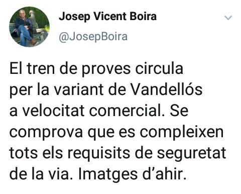

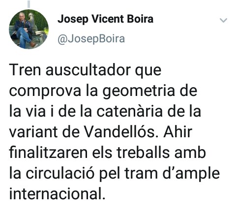

Re: Afectacions a Tarragona amb el Corredor Mediterrani
El Corredor Mediterrani se retrasa hasta julio
Las pruebas de seguridad demoran la conexión entre Vandellòs y Tarragona.
La entrada en funcionamiento de la variante ferroviaria del Corredor del Mediterrani se demora nuevamente. Se había fijado para antes del pasado fin de año, una fecha que, con la llegada de los socialistas a Moncloa, se movió. El último calendario que se había dado hablaba de primavera de este año. Pero este calendario tampoco se cumplirá. Así lo explicó el subdelegado del Gobierno en Tarragona, Joan Sabaté, que esta semana participó en la entrevista de Ràdio Ciutat de Tarragona y daba a conocer los nuevos plazos.
El Gobierno del PSOE no inaugurará en esta campaña electoral este anhelado proyecto. De hecho, a partir del día cinco de marzo ya queda prohibido cualquier acto de estas características. Asimismo, la nueva línea tampoco se pondrá en funcionamiento durante los días previos a las elecciones del 28 de abril.
Según explicó el exalcalde de Tortosa, no será hasta el mes de julio cuando se pondrá en funcionamiento el tramo, de poco más de cuarenta kilómetros entre Vandellòs y Camp de Tarragona.
En este caso, la demora se debe al hecho de que aún se sigue con las pruebas de seguridad, que según Sabaté, se prolongarán otros «dos o tres meses», y después tendrá que hacerse la formación a los maquinistas.
Por su parte, el ente gestor de infraestructuras Adif asegura que la obra en este tramo «está finalizada». Tan solo falta la conexión de la nueva plataforma con la vía actual, en el punto en el que empieza el nuevo trazado. No obstante, este paso se deja para «el último momento» antes de la puesta en servicio.
En cuanto a las pruebas de seguridad, éstas se iniciaron en el último trimestre del año pasado. Adif afirma que, en este caso, los tests previstos antes de la inauguración de una nueva infraestructura «están en la fase final». A partir de ahí, la Agencia Estatal de Seguridad Ferroviaria deberá homologar la línea y dar la autorización para que pueda iniciarse su explotación. De momento, ésta no ha sido dada de alta en la red ni se ha llevado a cabo el reconocimiento y formación de los maquinistas, que corresponde al operador Renfe.
Depende de Fomento
Adif asegura que no quiere hacer nuevas hipótesis sobre la entrada en funcionamiento de este tramo ya que asegura que el sí definitivo lo dará la agencia y, en todo caso, será el Ministerio de Fomento el que anuncie la fecha.
La variante de la costa es un proyecto del que empezó a hablarse hace más de diecisiete años y que debe permitir acabar con uno de los últimos cuellos de botella ferroviarios de España. De su entrada en funcionamiento dependerá que pueda iniciarse el desmantelamiento de la vía, tal y como piden los alcaldes, o se impulse el tranvía, según piden las plataformas en defensa del transporte público.

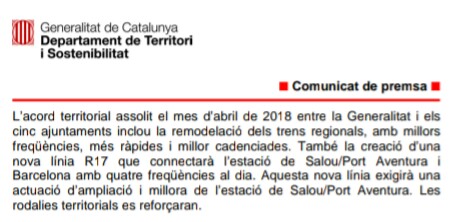

La nova R17 només tindrà 4 trens diaris i ja està confirmat.437.001 ha escrit:Rumore rumore...
Nova R17 Barcelona-Port Aventura.
Quants trens al dia Barcelona-Port Aventura?
5.
O el que és el mateix: cinc.
Falta que es confirmi quants n'hi haurà en sentit Port Aventura-Barcelona.
En tot cas, s'ho mereixen, per rucs.

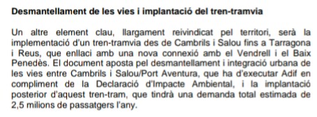

També es confirma el desmantellament de la línia entre Port Aventura i l'Hospitalet de l'infant.

- trensmat
- Entrades: 1593
Re: Tram Camp de Tarragona-Vandellòs
Siento desilusionados pero ya han finalizado las pruebas comerciales entre el intercambiador de Reus y el Camp de Tarragona.ortegote ha escrit:Os recuerdo que en septiembre de 2003 Alvarez cascos ministro de Fomento afirmaba en una entrevista que el AVE llegaria a BCN en 2004.437.001 ha escrit:Octubre, com a mínim.trensmat ha escrit:El Corredor Mediterrani se retrasa hasta julio
Ana Pastor Ministra de Fomento dijo que las obras de Antequera para la llegada del AVE a Granada durarian 4 meses.
La generalitat dijo que en 2004 la L9/L10 estaria finalizada.
El nuevo acceso al Aeropuero del Prat.
Si quereis pongo más ejemplos, más que nada para que no especulemos con Fechas ya que es perder el tiempo en este pais.
Saludos.
La información está sacada de Josep Viçent Boira.
El cambiador de ancho (que no intercambiador, que es una cosa muy diferente), no está en Reus, sino en La Canonja.trensmat ha escrit:Siento desilusionados pero ya han finalizado las pruebas comerciales entre el intercambiador de Reus y el Camp de Tarragona.
Por otra parte, si las vías no están conectadas en Vandellòs, ¿cómo quieres que no quede tiempo para la apertura?
Que no es parte imparcial, sino interesada: estamos en campaña electoral.trensmat ha escrit:La información está sacada de Josep Viçent Boira.
Buenas a Boira ya le conteste, nos quieren hacer pasar por idiotas.trensmat ha escrit: Siento desilusionados pero ya han finalizado las pruebas comerciales entre el intercambiador de Reus y el Camp de Tarragona.
En Vandellos la Variante "NO ESTA CONECTADA" vale que es poco tiempo en poner un cambio pero faltan las pruebas comerciales y las habilitaciones de Maquinistas.
No creo que nadie quiera un nuevo Angrois.
Bien como dice 437 siendo rapidos en octubre podria inaugurarse, pero como dije en mi comentario anterior y el ejemplo claro es el SR Boira que el politico miente y miente y me da la razon de que no les podemos hacer caso.
Sobre el tunel del Rojals, supongo que es ese al que te refieres decirte que en la linea del AVE BCN / GIR los tuneles tampoco cumplen la normativa actual de la UE y bien que circulan, supongo que llegaran a un acuerdo de moratoria por estar construidos antes de las nuevas normas y nunca me olvido de Sants que es una estación que tampoco cumple las normas de seguridad en materia de evacuación y bien que esta a pleno rendimiento.
Saludos.
