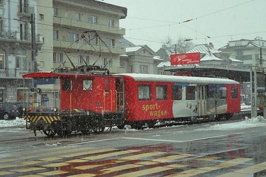

Ja només falta la locomotora !!!!
- MGB_Te_2-2_Sportw2.jpg (41.62 KiB) Visualitzat 10831 cops
