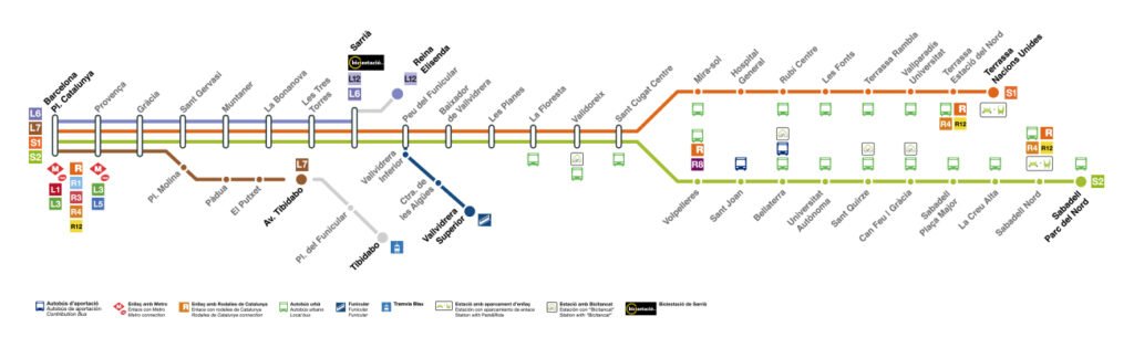

Publicat: 07 oct. 2023, 00:38
Autor: PizzaiPinya24
BONES!
Porto aproximadament un anyet llegint-vos i soc bastant nou en aquest món del TP i el ferrocarril, però m'he empapat de la vostra sabiesa durant tot un any :reve (m'he papejat el fòrum de propostes sencer xd).
Però el que m'ha portat a registrar-me i escriure no ha estat cap proposta (que també en tinc de fetes a mitjes eh ;) ), sinó que, mirant horaris a la web d'FGC, em vaig trobar amb aquesta imatge:
*Concretament l'he trobada aquí: https://www.fgc.cat/xarxa-fgc/l-barcelona-valles/
El cas és que a la imatge mostra una ampliació de la L7 cap a "Tibidabo" (enllaç amb Tram Blau) amb parada intermitja al funicular. Algú sap què vol dir això?? No ampliaran la L7 fins dalt de tot i menys el Blau, però llavors per què hi ha 2 parades? Perquè la del funi no té correspondència amb el Blau? L'únic que se m'ha acut és que pot ser que s'hagin confós i la estació intermitja sigui CosmoCaixa, però no sé perquè, em dona mala espina...
Juraria que no he vist cap entrada que parli del tema i per això he pensat que el subfòrum adequat per comentar-ho era aquest, em disculpo per avançat per si la he liat en això o a l'hora d'adjuntar documents i aquestes coses que em venen de nou :oops: .
Publicat: 07 oct. 2023, 18:55
Autor: Corcho
Bones, no és cap ampliació, és el recorregut del tramvia blau.
Ignorància
Publicat: 07 oct. 2023, 19:32
Autor: Guigui
Entre Av. Tibidabo i Pl. del Funicular, és el recorregut del Tramvia Blau. Entre Pl. del Funicular i Tibidabo, el funicular.
Els operadors de transport de Barcelona són patètics quant a la informació que depassi el seu petit món. I l'ATM, que s'hauria d'encarregar d'aquest tema i molts altres més, se'n renta les mans.
Publicat: 07 oct. 2023, 23:05
Ostres tu! Realment està mal indicat... :boig
Moltíssimes gràcies per l'aclariment!
