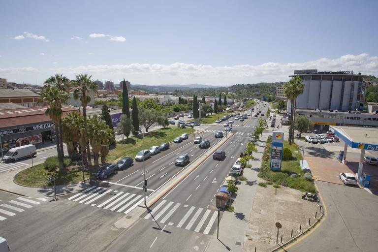

Dins del nou projecte urbanísctic de l'entrada a Terrassa, per la Rambleta i la Rambla d'Egàra, hi ha la previsió de construcció d'una nova estació del FGC. I ja fa temps que se'n parla, però ara ja comenca a anar seriosament, encara que va per llarg. Salut!
El carrer del Tren de Baix pren rellevància com un vial de dos carrils de circulació amb continuïtat cap a la plaça del Doré. La Rambleta, completament renovada, incorpora una gran rotonda on ara hi ha la cruïlla entre l’Hotel Don Cándido i la benzinera.
Aquesta nova rotonda, lleugerament desplaçada de l’eix de la Rambleta, obre una nova perspectiva del tram i permet ampliar les voreres, guanyant espai per als vianants.
Entre la Rambleta i el carrer de Tren de Baix, el projecte reserva una illa central que ha d’acollir la nova estació de Ferrocarrils. En aquest punt, FGC ha de construir la sisena parada a Terrassa, No està previst fer una gran estació en superfície. La idea és habilitar un accés a les andanes com el de la rambla d’Ègara i més endavant construir un nou aparcament a l’entorn per als usuaris del tren i dels equipaments de la zona.
L'article parla de la sisena estació, però seria la cinquena, doncs per ara FGC en te 4 a Terrassa. Salut!
Vista actual del tram sud de la Rambleta. Entre la benzinera i l’Hotel Don Cándido es crearà una gan rotonda i a l’illa mitjera va la futura estació de FGC / Foto Nebridi Aróztegui
