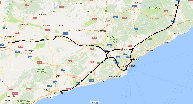

De veritat creus que aquests dues ciutats justifiquen la extraordinària inversió que faria falta per fer-hi arribar vies decents (és a dir: ETF)?
L'ETF no el veurem en anys, tot i que podria tenir el seu punt. Jo em decantaria per una alternativa més barata, fer una línia entre Cervera i Terrassa i d'allí passar per Terrassa i Sabdell per la via existent, que té estacions ben situades, i després, agafar la LAV mixta cap a Girona i Figueres. És a dir, línia nova només Cervera-Igualada-Terrassa, a partir d'allí, per les mateixes vies que ara. La línia nova de Cervera, podria continuar fins a Martorell per a serveis regionals/intercity Lleida-Bcn. Requeriria duplicació del tram Lleida-Cervera. Tota la línia podria ser a 160, excepte el tram de nova construcció que es podria fer a 200km/h.
mapa intercitys catalunya.jpg (92.95 KiB) Visualitzat 14887 cops
Serveis Intercity:
> Lleida - Girona (amb parades a: Lleida, Mollerussa, Tàrrega, Cervera, Igualada, Esparreguera, Terrassa, Sabadell, Granollers, Girona i Figueres)
> Lleida - Barcelona (amb parades a: Lleida, Mollerussa, Tàrrega, Cervera, Igualada, Esparreguera, Martorell, BCN Sants, BCN Gràcia i BCN França)
> Tarragona - Girona via Barcelona (amb parades a: Tarragona, Vilafranca, Martorell, BCN Sants, BCN Gràcia, BCN Sagrera, Granollers, Girona i Figueres)
> Tarragona Girona via Sabadell (amb parades a: Tarragona, Vilafranca, Martorell, Terrassa, Sabadell, Granollers, Girona i Figueres)

:plas si senyor, et compro la proposta bigcoaster
Jo diria que també seria ideal que la parada del Prat fos també per serveis d'Intercity (per el fet de que l'aeroport es troba a aquest municipi)

Ningú dubta del seu potencial, però el problema és que aquestes ciutats no es troben precisament a una plana i això vol dir que fer-hi una línia costa exponencialment més que a la plana de Lleida, per posar un exemple. Aquest és el primer argument, el segon és que tenim una fantàstica autovia anomenada C-25 que hem pagat -i seguim pagant- amb els nostres impostos i no hi passen tots els vehicles que podrien, per tant, aprofitem una infraestructura ja feta. I per últim, actualment, hi ha molt pocs Eix-Bus, i considero que n'haurien d'haver molts més, però la veritat és que no transporten passatgers suficients com per justificar una línia de tren tan cara -i llarga- amb túnels més propis dels Alps.
La meva proposta ja la coneixeu, tot i que si em diguessiu demà que es construeix l'ETF no em queixaria, però penso que és millor augmentar freqüències de l'Eix-Bus, i canalitzar el trànsit entre les dues grans ciutats per l'àrea metropolitana, per vies ja construides, que a banda d'abaratir el cost, augmentaria, i molt, els passatgers de la línia.
Més busos a l'eix és la solució per a aquestes poblacions, molt ben servides per una autovia que ja ens agradaria tenir a altres llocs.
