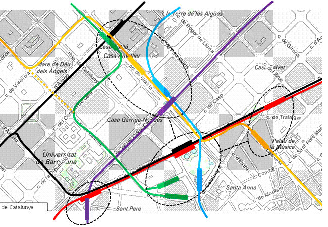

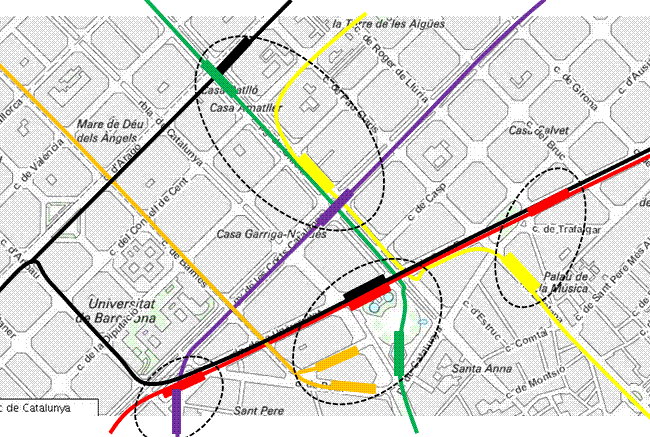

Segueixo amb la idea d'interconnectar línies de FGC amb línies de metro per aconseguir:
- Donar continuïtat a FGC, tant a Catalunya com Espanya
- Donar el màxim d'enllaços a FGC
- Integrar actuals ramals de L4
- No passar per sota d'edificis
A més, afegeixo com a criteri que no es poden fer obres a plaça Catalunya, atesa la complexitat que tindrien, i l'impacte turístico-econòmic-social de tenir la plaça "empantenagada" per dir-ho en paraules dels nostres polítics.
En concret la proposta és:
- FGC Baix Llobregat
--- Donar-li continuïtat per L3 entre Espanya i Catalunya (enllaç 150m)
--- Després de Catalunya, la L3 enllaça amb l'actual L4 a Pg.de Gràcia, i té continuïtat en tot el ramal nord de L4 (túnel per creuar les actuals línies L3 i L4)
- FGC Vallès
--- Per donar-li continuïtat, la proposta és desviar la línia de Balmes per València, fins Pg. de Gràcia (350m)
--- A Pg.de Gràcia es fa una nova estació entre les actuals de L4 i L3, i s'enllaça amb el túnel de L4 en direcció sud (nova estació i 260m)
- L3
--- Es pot aturar a Pg.de Gràcia, però en una segona fase la proposta seria desviar la línia per Consell de Cent fins Balmes, on reprendria l'actual línia de FGC (350m)
Com el tema queda complicat, he fet un parell de plànols
El primer és la distribució actual d'estacions
Actual distribució línies i estacions al centre de Barcelona
El segon és la proposta. En taronja la nova línia FGC Vallès i en blau la nova línia FGC Baix Llobregat (ja sé que són els colors de L9 i L10, però no en tenia d'altres a mà)
Proposta línies i estacions al centre de Barcelona, integrant FGC i metro
Avantatges
- A la nova estació de Pg.de Gràcia, FGC Vallès connecta amb Renfe, L2, L3 i FGC Llobregat
- FGC Llobregat connecta amb Renfe tant a Catalunya com Pg.de Gràcia, i connecta amb FGC Vallès a Pg.de Gràcia.
- Continuïtat absoluta de FGC Vallès i FGC Llobregat, i integració dels ramals de L4 amb la resta de la xarxa
- La continuació de L3 des de Pg.de Gràcia a Catalunya permet mantenir la connexió L3 amb L1 i Renfe a Catalunya
- L'actual túnel de FGC a Balmes entre València i Consell de Cent queda lliure com a cua de maniobres i aparcador de trens, disponible tant per les línies de FGC Vallès com L3 (si es continua fins a Catalunya)
- No es fan obres a plaça Catalunya, i es podrien fer per fases per generar el mínim d'afectació.
Inconvenients
- Les corbes de 90 graus Balmes-València i València-Pg.de Gràcia són un problema, fins i tot comptant amb els xamfrans de l'Eixample, i preveient que es desdoblaran els túnels a l'estil de l'actua L2 quan arriba a Gran Via
- Igualment en les dues corbes de L3: Pg.de Gràcia-Consell de Cent i Consell de Cent-Balmes
- FGC Vallès no connecta directament amb plaça Catalunya. Aquí caldria aprofitar la proximitat dels intercanviadors de Pg.de Gràcia amb Catalunya, i d'Urquinaona amb Catalunya, per permetre l'enllaç.
- Hi ha algun que altre pàrking per la zona... i queda pendent mirar les cotes dels diferents túnels, però no hauria de ser molt problema, perquè els túnels d'enllaç són prou llargs per superar els desnivells.
