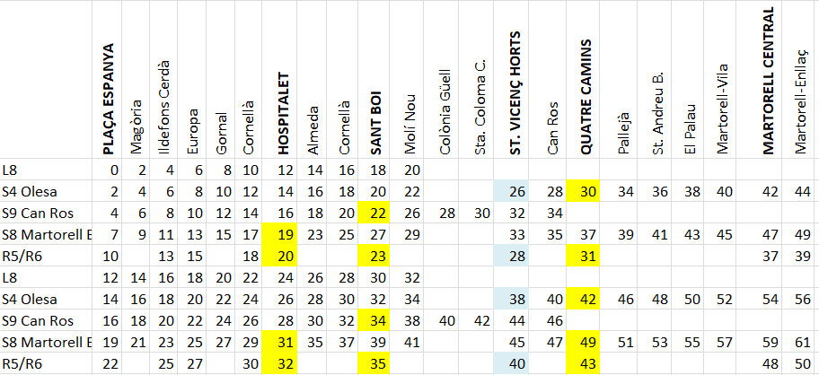

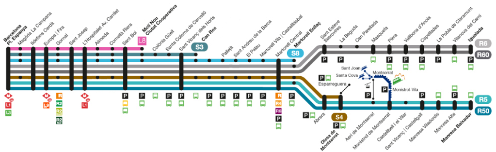

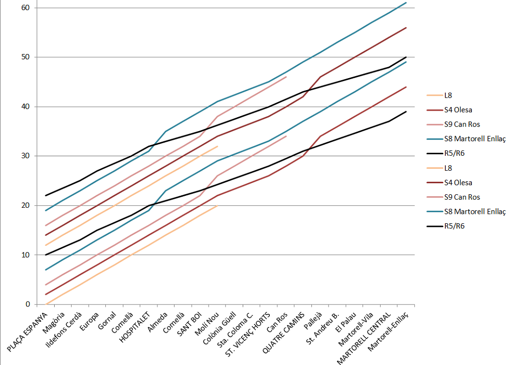

Bé, jo penso que sense tocar la infraestructura encara hi ha molt marge de millora. Ja feia temps que em rumiava pel cap i finalment m'he decidit a fer una proposta d'horaris per la línia Llobregat Anoia.
Hi hauria 3 tipus de serveis: Locals (metro L8), Suburbans (S3, S4, S8) i ràpids (R5, R50, R6, R60). Desapareix la S9, i passa a ser S3, però hi ha la possibilitat de ser perllongat a Quatre Camins quan es vulgui.
Els horaris que proposo donarien els intervals de pas següents:
- Entre Plaça Espanya i Molí Nou: 2-3 minuts. Mitjana de 2,4 minuts. Excepte a les estacions de Magòria, Gornal, Almeda i Cornellà, on seria de: 2-5 minuts. Mitjana de 2,5 minuts
- Entre Molí Nou i Can Ros: 1-6 minuts. Mitjana de 4 minuts. Excepte a les estacions de Colònia Güell i Sta. Coloma de Cervelló, on seria de: 12 min. Menció especial per Sant Vicenç dels horts, on hi pararien els serveis ràpids, i per tant, l'interval de pas seria de: 1-5 minuts. Mitjana de 3 minuts.
- Entre Can Ros i Martorell Central: 5-7 minuts. Mitjana de 6 minuts.
- Més enllà no ho he calculat per dos motius, perquè el tram que limita la capacitat és el Bcn-Martorell, i perquè hi ha trams de via única.
Bé, primer de tot, termòmetre de la línia, i després els horaris en format "cru" i en gràfica on es poden veure bé els avançaments. A la taula els avançaments estan senyalats en groc. Els horaris estan fets per franges de 12 minuts. He fet dues franges, per veure com queda l'horari més complet. Per tant, el que veureu, està fet per una franja de 24 minuts, en hora punta presumiblement.
termòmetre FGC llobregat-anoia amb nous horaris.png (223.67 KiB) Visualitzat 23193 cops
Proposta horaris línia llobregat-anoia en imatge 2.png (37.42 KiB) Visualitzat 23193 cops
Proposta horaris línia llobregat-anoia en imatge.png (167.77 KiB) Visualitzat 23193 cops

Estic cent per cent d'acord... m'agrada la teva idea per els horaris i l'explotació per el Llobregat Anoia
Jo faria que la S3 acabés per Quatre Camins, tenint en compte que és una parada, i així es poden xuclar els serveis actuals de la S3 i S9 (S3+S9) i deixa que a Santa Coloma puguin tenir tots els serveis suburbans.
Faria parar els R5/R50 i R6/R60 per Gornal i no per Sant Josep... jo faria parar els serveis ràpids que proposes per on hi han i haurien intercanviadors... crec que seria més adient que Sant Andreu també paressin els serveis ràpids o almenys els R5 i R6 només.

bigcoaster ha escrit:
Buenas,
Me gustan tus propuestas, pero creo que has cometido un error ya que todos los Semidirectos los haces parar en Sant Josep y se saltan Gornal que es el enlace con Renfe.
No se si es por cuadrar avanzamientos pero lo logico seria hacerlos parar en Gornal y que se salten Sant Josep.
Por otro lado y esto es personal creo que es mas importante la parada de Sant Andreu de la Barca que Sant Viçens dels Horts, pero seguro que lo ha echo por los cruces y por la S3, pero ya se puede quedar asi.
Saludos.

Carlos González ha escrit: Faria parar els R5/R50 i R6/R60 per Gornal i no per Sant Josep... jo faria parar els serveis ràpids que proposes per on hi han i haurien intercanviadors... crec que seria més adient que Sant Andreu també paressin els serveis ràpids o almenys els R5 i R6 només.
ortegote ha escrit:
Buenas,
Saludos.
Operativament no importa en quina de les dues estacions parin, mentres només sigui una de les dues, per tant, es pot canviar perfectament. El motiu pel que ho havia posat així és perque St. Josep té bastants més passatgers que Gornal, però estic d'acord que pels trens ràpids és més atractiva la parada a Gornal.
