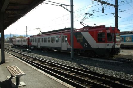

Lo que diu Fomento es molt maco i entenedor pero hi ha el problema que la realitat jo diria que no es ben bé aixi...
una imatge val mes que 1000 paraules
a la tour C
a la tour C
