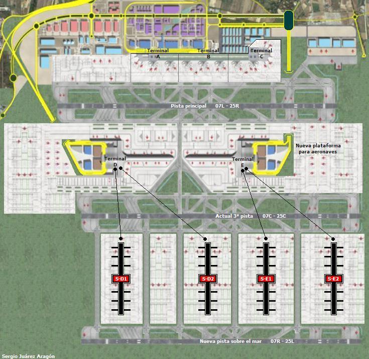

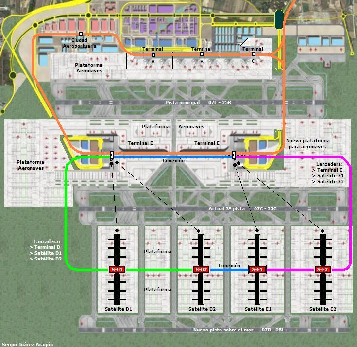

A ver, en la propuesta de ampliación y accesos que coloco con una nueva "terminal E" simétrica y frente a la actualmente en obras, se puede apreciar que detrás de ella (la "terminal E") habría una amplísima zona de plataforma para estacionamiento y posicionamiento de aeronaves. Lo mismo habría tras ampliación detrás de la "terminal D". Y si se precisasen más espacios de este uso, habría más. ¿Dónde? pues si se amplía el aeropuerto con una pista paralela a la 3ª sobre el mar, tendríamos entre la 3ª pista y la nueva a construir para la ampliación unos espacios que se podrían utilizar para ello.
Gráfico
Insisto, dos terminales de esta índole más una ampliación de las actuales A, B y C ampliando áreas de plataforma de aeronaves propiciarían que el aeropuerto estuviese preparado para acoger una cantidad rondando los 100 millones de pasajeros al año. ¿Que no llega a ese nº? no pasa nada, operaciones más holgadas, más tranquilas, y sin presión.
Gráfico

Y entonces, si se hiciera alguna cosa como esta o similar, tampoco ha de mirarse al 100% sino desarrollarlo correctamente. Al esquema añádele una pista como la transversal pero saliendo hacia el mar dese la cabecera de la izquierda de la pista situada en el centro.
- Sistema ferroviario entre edificios satélite
- pistasB.jpg (113.54 KiB) Visualitzat 11078 cops
- Ampliación aeropuerto con edificios satélite
- pistasA.jpg (103.19 KiB) Visualitzat 11078 cops

Jejejeje, no hombre, es que me he ido fuera de escala para que se vea cómo serían. Joder, lo primero que hago es decir que no se examine al 100% sino que se coja la idea, y vas y... jejejeje, lo primero que haces, imaginarlo y examinarlo al 100% y tomártelo a pecho.
Además esos satélites se irían construyendo sobre la marcha y según fuesen siendo necesarios entre las pistas tercera (actual) y la nueva que se haría sobre el mar. Ahí habría un espacio que se dejaría para ello. Si se ve la planta de aeropuertos como el de Atlanta, un nodo de transporte aéreo importantísimo en el este de USA, los edificios satélites son de este estilo.

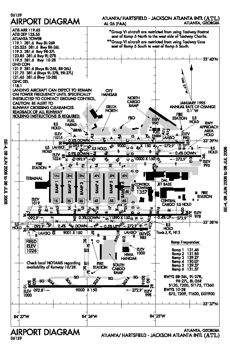

- Atlanta (esquema)
- Katl-diagram.jpg (360.87 KiB) Visualitzat 9287 cops

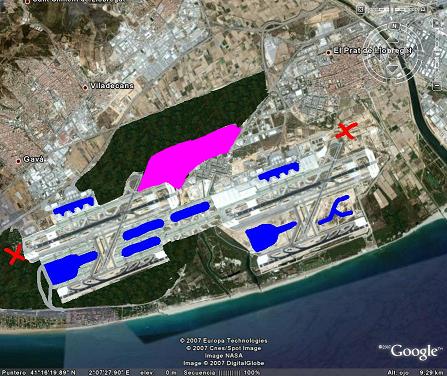

Igualment, no m'agrada l'idea de construir sobre el mar. Enlloc fan això i si ho fan, gairebé cap ciutat son petites extensions de pista, però no tot un nou complex aeroportuari internacional... A més que és molt molt i molt car. (¬¬ Tot i que al port de Barcelona ho estan fent) En tot cas l'ampliació del port de Barcelona ja s'està empassant tota la runa de la desviació del riu llobregat, les obres de la LAV i de la L9. Caldria carregar-se una muntanya del pirineu per posar tanta terra per l'ampliació.
Com que no m'agrada criticar i no posar alternativa, he fet aquest invent, Aprofitaria el parc agrari del llobregat per reconvertir-lo en parc forestal i encabir-hi un aeroport. D'aquesta manera no es destruiria cap ecosistema, ans el contrari es crearia una nova zona natural que neutralitzaria les emissions de l'aeroport.
Aquest nou esquema si us hi fixeu crea 3 noves pistes i molt d'espai per noves terminals. A més hi queda molt d'espai per ampliacions. També en rosa he posat la possible fàbrica airbus que tanta falta fa a Catalunya. També he marcat amb creus les capçaleres de pistes no utilitzables a causa de proximitat de nuclis urbans de El Prat i Castelldefels.
- ampliaciogran.JPG (49.93 KiB) Visualitzat 11270 cops

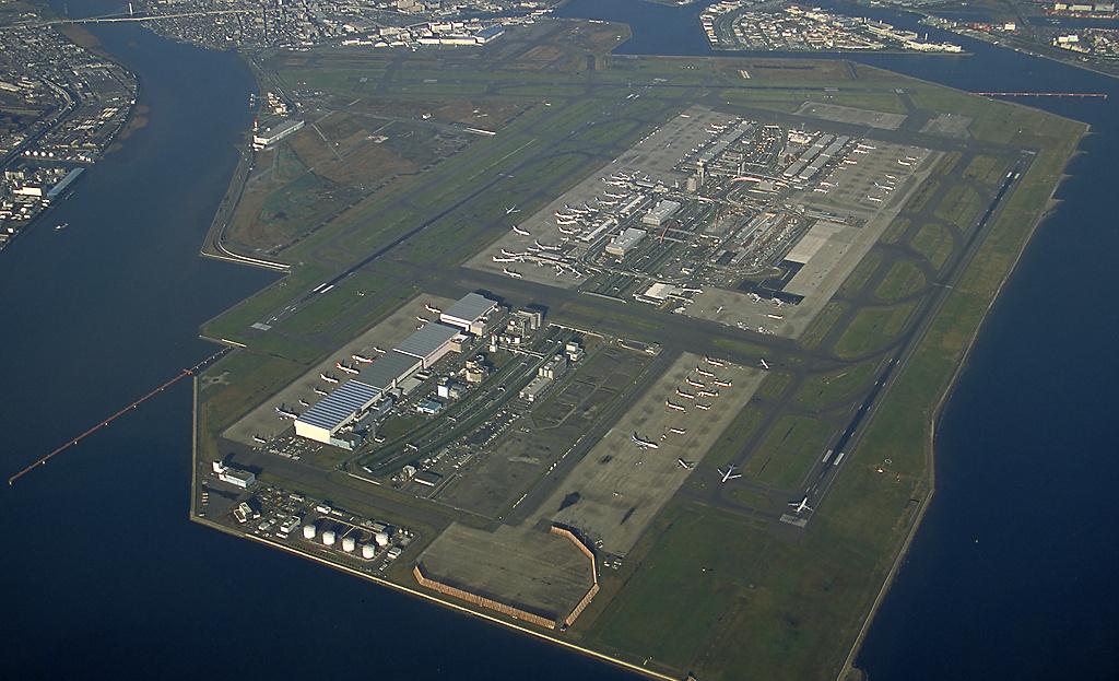

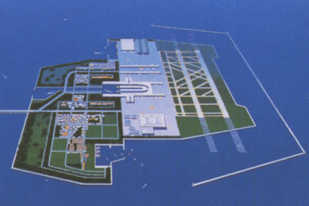

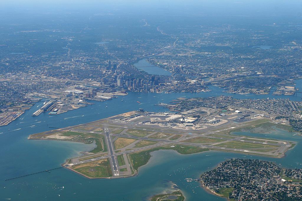

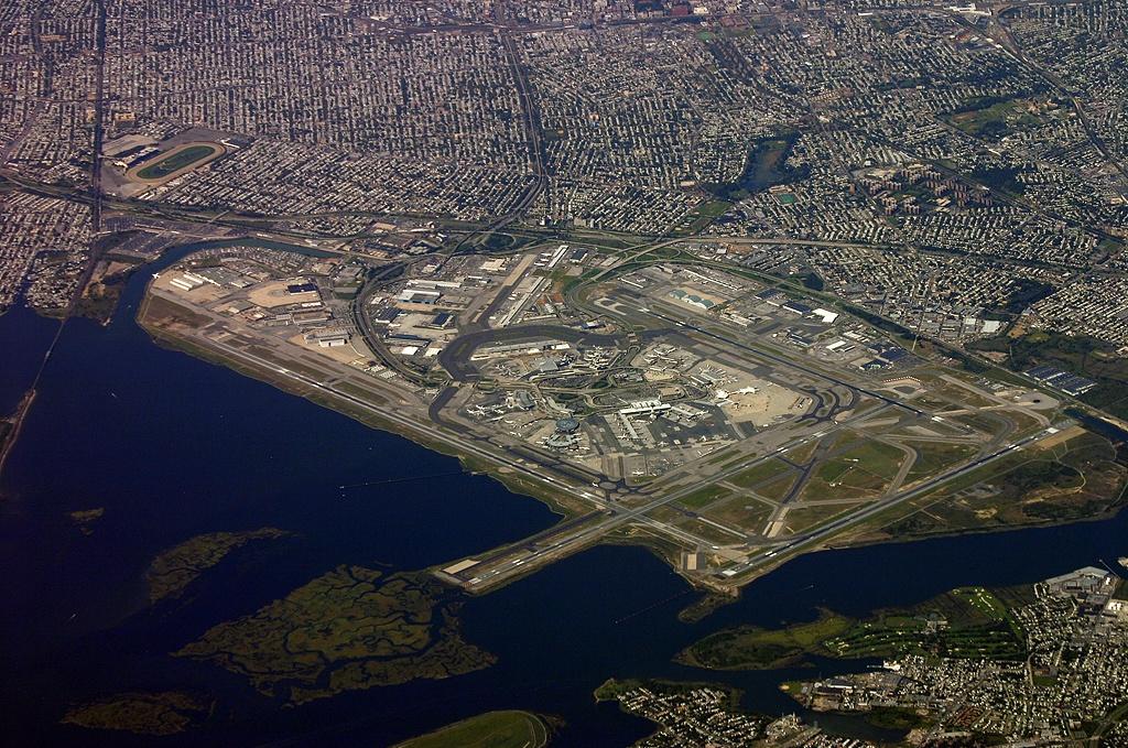

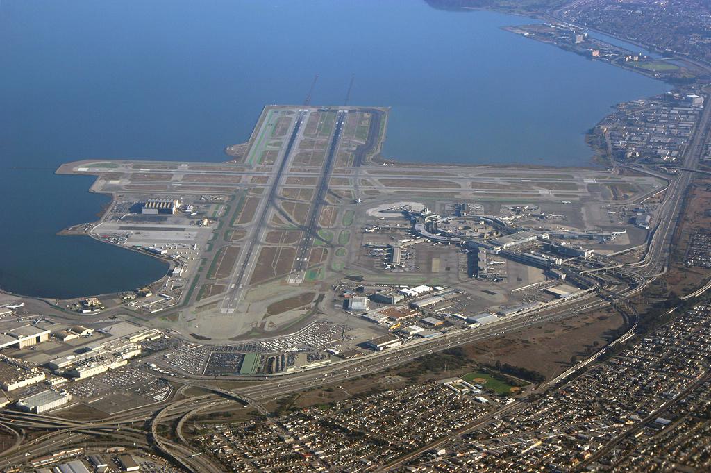

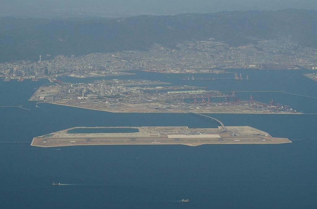

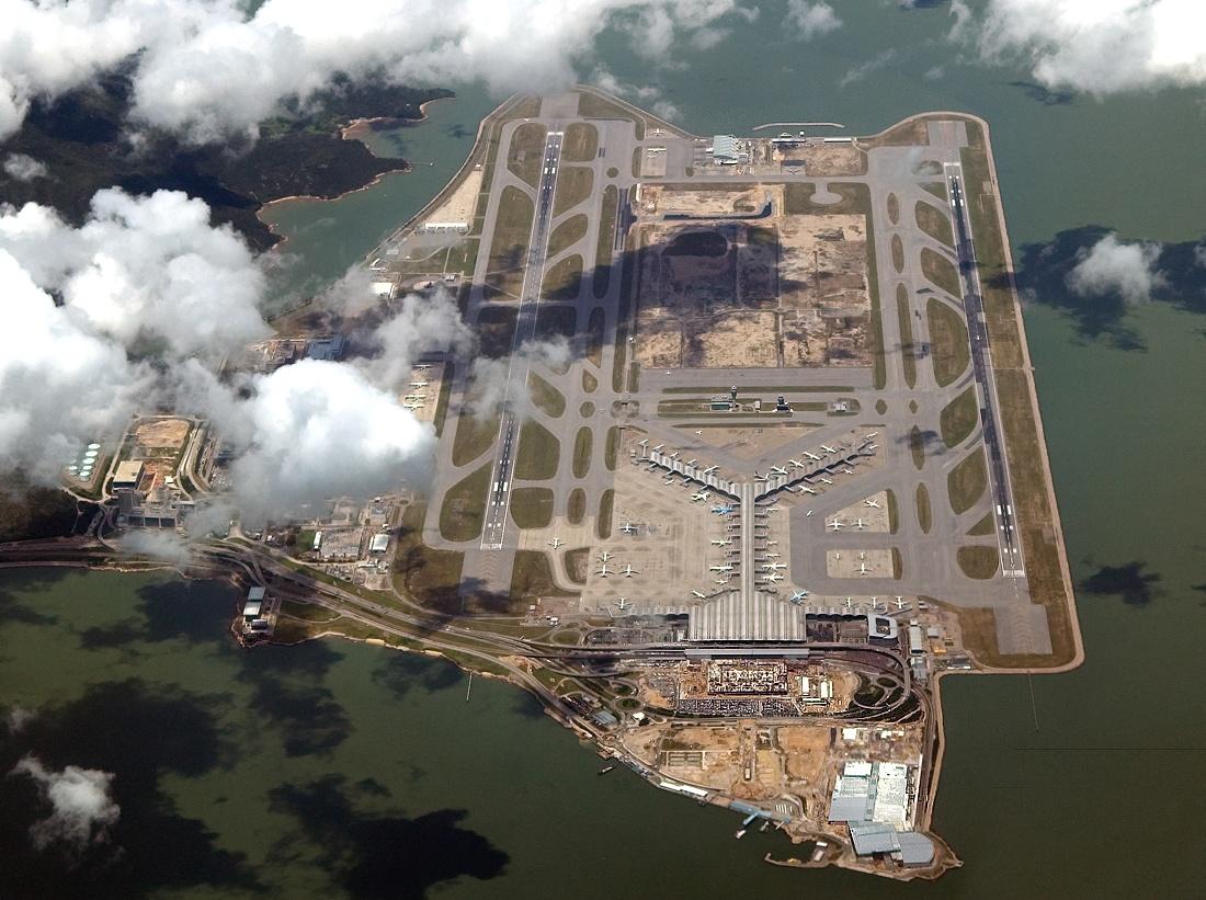

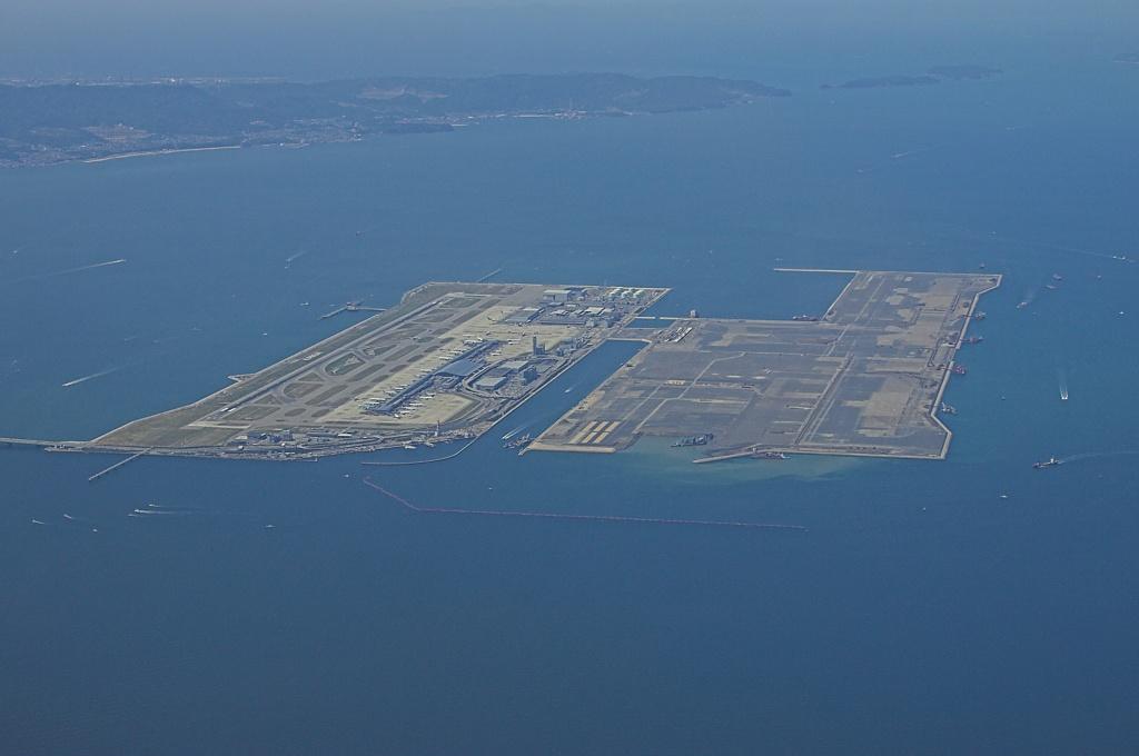

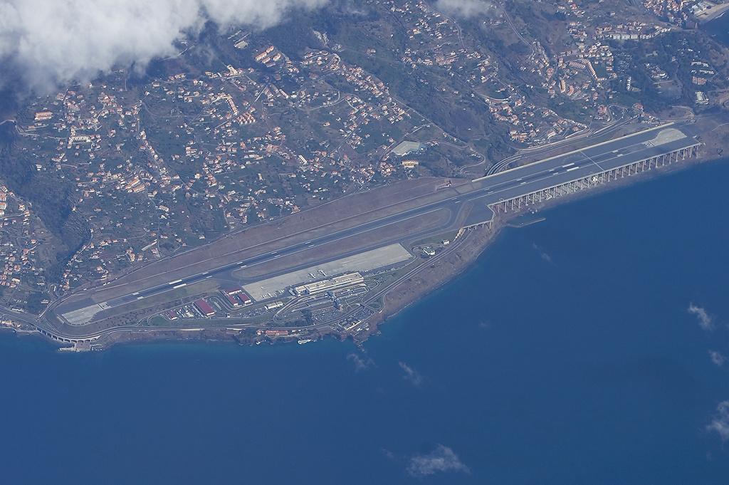

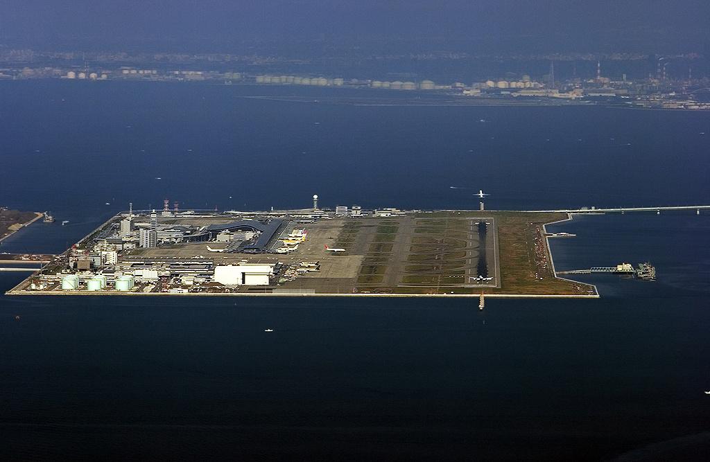

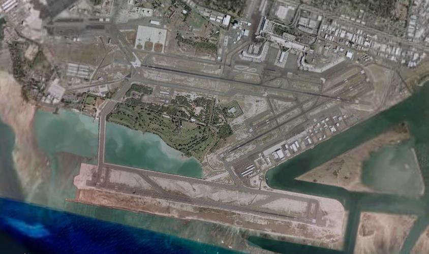

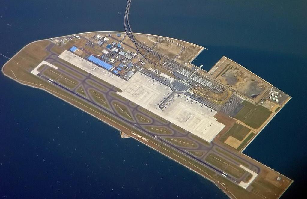

Te adjunto algunos ejemplos de aeropuertos construidos sobre el mar, en terrenos marítimos, lechos fluviales, etc.EUKibo ha escrit:Igualment, no m'agrada l'idea de construir sobre el mar. Enlloc fan això
- Proyecto japonés aeropuerto sobre el mar.
- airport01.jpg (23.32 KiB) Visualitzat 11263 cops
- Aeropuerto Internacional de Hong Kong
- hongkong.jpg (134.56 KiB) Visualitzat 9283 cops
- Aeropuerto Internacional de Honolulu (Oahu)
- honolulu.jpg (66.8 KiB) Visualitzat 10767 cops
- Aeropuerto isla 3
- isla3.jpg (66.67 KiB) Visualitzat 9283 cops
- Aeropuerto isla 2
- isla2.jpg (84.89 KiB) Visualitzat 9282 cops
- Aeropuerto isla 1
- isla1.jpg (44.64 KiB) Visualitzat 9285 cops
- Aeropuerto Internacional JFK, New York (sobre terreno marítimo)
- JFK01.jpg (193.1 KiB) Visualitzat 9285 cops
- Aeropuerto Internacional de Logan (Boston, Massachuetts)
- logan02.jpg (132.47 KiB) Visualitzat 9283 cops
- Aeropuerto Internacional de Santa Cruz (Madeira)
- madeira10.jpg (107.43 KiB) Visualitzat 9284 cops
- Aeropuerto Internacional de Osaka-Kansai
- osaka-kansai1.jpg (70.66 KiB) Visualitzat 9283 cops
- Aeropuerto Internacional de San Francisco, California
- san-fco03.jpg (141.13 KiB) Visualitzat 9286 cops
- Aeropuerto Internacional de Tokyo-Haneda
- tokyo-haneda01.jpg (102.1 KiB) Visualitzat 9288 cops
En Atlanta los campos remotos casi nada mas sirven para cargo y pequeñas aeronaves.
