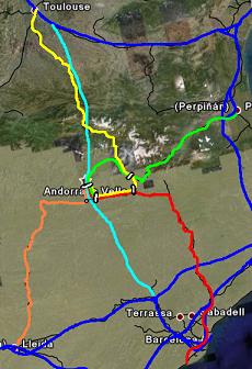

Pel cantó França hi passen vies pel costat. Idees a molt llarg termini:
Línies de baixes prestacions, serveis de Rodalies-Regionals a velocitat baixa (tot i que més elevada que l'actual) i amb parades a tots els pobles):
Toulouse-LaTour-Puigcerdà-LaSeu-SantJulià-Andorra
Perpinyà-LaTour-Encamp-Andorra
Lleida-Sort-La Seu-SantJulià-Andorra
Barcelona-Vic-Puigcerdà-Sant Julià-Andorra
Línia AV, alta velotcitat, altres prestacions, només parada a:
Barcelona - (Aeroport BCN) - (Manresa) - (Aeroport LSU) - Andorra - (Pamiers) - Toulouse
- Andorra.JPG (20.6 KiB) Visualitzat 13529 cops

I quina necessitat de mobilitat justifica una despesa així?EUKibo ha escrit:Pel cantó França hi passen vies pel costat. Idees a molt llarg termini:

No parece muy así, ¿verdad? pero bueno, como propuesta está bien. Igual algún día... por eso él mismo ya ha escrito "idees a molt llarg termini". Tampoco hay que lanzarse a la piscina antes de tiempo hombreeeeee, jejejeje.
Para mi la base de todo lo que llegue a la zona (no a Andorra específicamente), han de ser las circulaciones de mercancías entre el sur de Francia y Cataluña. Es decir, comunicar Barcelona con Toulouse y el midi francés, con Burdeos, etc. y como se aprecia, el eje "Lleida-La Seu/Puigcerdà-Perpignan" es una circunvalación más a Barcelona extremadamente exterior, mucho más que el eje transversal ferroviario que se tiene en mente por lo tanto lo que hay que estudiar es la manera en que se pretenden sacar las mercancías mediante el ferrocarril de los principales núcleos induastriales y puertos catalanes y después organizarlo todo para utilizar masivamente, como se hace en el continente, todaslas mercancías por medio ferroviario.
Igual hace falta todo eso a muy largo plazo, igual con el eje transversal ferroviario ya bastaría... hay que analizarlo.
A mi entender, todo lo que empiece en Lleida y suba hacia Francia sin pasar por Cataluña es una infraestructura que aparte de favorecer en el negocio de viajeros al entorno de Lleida (muy puntualmente), a quien favorece e interesa realmente a nivel económico es a instalaciones situadas en el resto de la península, es decir, comunica casi cualquier zona con Francia "by-paseando" Cataluña entera, con lo que si encima luego va alguien y propone un "Tortosa-Lleida" porque vive por allí y le apetece ver instalaciones ferroviarias en su zona porque le excitan los trenes, ver estaciones en su pueblo y demás, lo que luego surge a nivel económico de actuaciones así es simplemente que se puede anular a Cataluña "by-paseandola" por completo, puesto que ya sería posible el ir de Valencia a Tortosa, de Tortosa a Lleida y de Lleida a Puigcerdà y Perpignan obviando todo lo demás, con lo cual Cataluña vería pasar el negocio y la riqueza pero NO olería un duro.
Pienso que antes de hacer cositas de estas así, lo que hay que propiciar y fomentar, caso de utilizar un poco la materia gris, son unas necesidades creadas e inducidas en Cataluña de tal manera que primero se instalen las empresas y negocios en nuestro territorio y nuestro entramado (RMB, Vallés, Cataluña Central...) para dar trabajo a nuestra gente, y una vez que se hayan abastecido y creado las infraestructuras necesarias para que eso funcione y lleve operando un tiempo, como no van a cambiar de un día para otro de costumbres esas empresas y ya tendrán una logística implantada, entonces y sólo entonces se podría uno plantear e ir estudiando eso de "by-pasear" Cataluña ferroviariamente.
Creo que me estoy explicando muy claramente y se entiende perfecto lo que digo. No es que la propuesta esté mal ni sea muy ambiciosa ni poco ambiciosa ni nada de eso. Es que simplemente una propuesta así te deja fuera de la partida, te deja en fuera de juego, te aparta...

Per això marco a llarg termini. Hi ha greus deficiències a Catalunya que es mereixen abans una despesa així.victorcasta ha escrit:I quina necessitat de mobilitat justifica una despesa així?
Tot i així es tracta d'una basta regió europea amb deficiències de transport ferroviari pel fet d'haver-hi una frontera.
La meva proposta simplement connecta Andorra pels quatre cantons: Tolosa, Perpinyà, Lleida i Barcelona. Simplement seria interessant establir allà un "hub" ferroviari i aeri (Aeroport de la Seu), el punt central on conflueixen Terres de Ponent, Catalunya Central, Catalunya Nord i Migdia Pirineus.
Obres:
Puigcerdà-La Seu-Andorra. Tram força curt
Pobla-Sort-La Seu-Andorra. (Aquest tram si que seria més car i seria menys productiu perquè exepte Sort no hi ha gaire cosa "important" per allà)
Andorra (pel cantó francès). Molts poc quilòmetres, gast molt petit que hauria de pagar exclusivament Andorra
Alta Velocitat Barcelona - Toulouse. Seria una nova infrasctructura força interessant no només pel fet d'apropar Andorra a Barcelona sinó per la connexió Europea. (Tot i que cara clar està...)
Crec que de mica en mica es podrien anar fent aquests petits trams a llarg termini.
Igualment vull dir que això que he proposat seria potser l'ideal, però efectivament és molt car i si no tenim per les nostres infrastructures no els hi pagarem les infrastructures a Andorra.

Sí, però una línia d'alta velocitat o d'altes prestacions Barcelona - Tolosa de Llenguadoc mai es faria per aquí, havent-hi una altra línia que passa per Perpinyà i Narbona.

Re: Connexió ferroviària amb Andorra
La meva idea de fer un ferrocarril a Andorra es ample UIC entrant per la Farga de Moles i via metrica per el Pas de la Casa, jo penso que pujar mercaderies per el pas de la casa costaria molt mes que fer volta per Puigcerda i entrar per la Farga, y via metrica nomes serviria per mercaderia lleugera i pasatgers i per el sud la mercaderia pesada.
