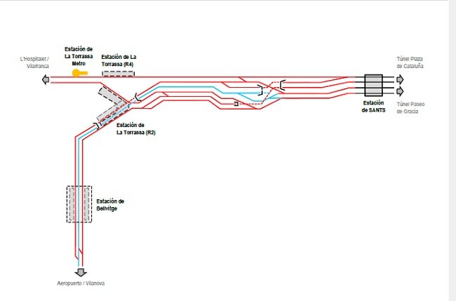

Els plànols que jo he vist inclouen un túnel que permet la connexió Vilafranca - Plaça Catalunya:
https://magazine.mafex.es/soterramiento ... barcelona/
Rotula Torrassa.jpg (20.71 KiB) Visualitzat 872 cops
Sobre que la línia de Vilafranca no porta tantes circulacions, el cas és que fins a l'Hospitalet com a capçalera sí que les porta, així que com a mínim caldria un salt de moltó per evitar-hi cissallaments. El soterrament a Bellvitge està previst amb tres vies, el que passa és que si entre Bellvitge i el Prat en tenim només dues, no dóna gaire temps per fer els avançaments, tenint en compte la separació mínima entre trens.
Al final, i si em poso una mica filosòfic, el problema és que sí que està quadruplicada aquesta entrada, només que per a trens amb ample internacional que no passen per la ciutat de Tarragona. Hem sacrificat la mobilitat del sud de Catalunya per fer la línia Barcelona - Madrid. Potser és aquesta entrada la que s'hauria de fer servir?

Pensaba que la línea de Vilafranca solo iría al túnel de Aragó, obviamente mejor tener todas las posibilidades de enlace sin cizallamientos.
Los trenes con cabecera en Hospitalet serían menos una vez hecho el cruce de la Torrassa. Hay que ver la situación completa:
Antes:
R1, R3 y R4 por túnel Pl. Cat y hacia L'H.
R2, R2s, R2n y Reg por túnel Aragó y hacia Bellvitge
Después (aquí mirando solo cercanías y todavía no regionales):
R1-R2s y R4n por túnel Pl. Cat y hacia Bellvitge.
R4s-R2n y R3 por túnel Aragó y hacia L'H.
Es decir aquí está claro que el túnel de Aragó irá un poco menos saturado. Incluso en el caso más ambicioso hablamos de 4 R3 y 6 R4s-R2n, 10 total. Mientras que eo túnel de Pl. Catalunya llevaría mínimo 8 R1-R2s y 4 R4n (aunque más bien 6). Osea 14 total.
Ahí está la clave: Si la capacidad que aún hay en el túnel de Aragó se aprovecha para enlazarla con las vías adicionales a partir de La Torrassa, sin que jamás se "toquen" los cercanías y los regionales, entonces todo encaja. Tienes mínimo 4 circulaciones por hora que puedes meter en la línea de Villanova gracias a las vías adicionales, y por Barcelona al usar el otro túnel con menos tráfico. No es perfecto, pero sería una situación muchísimo mejor que cualquier otra cosa que se pueda hacer sin proyectos de mayor calado como usar las vías de AV (complejo por: Diferente ancho, diferente electrificación, diferente señalización, falta de paradas en Barcelona y acceso a vías optimizado para LD; además esa travesía verá mucho más tráfico con el corredor mediterráneo).
También remarcar que hago un ejemplo simplista del esquema de operación para que sea comprensible, luego siempre se pueden meter algunos R4s-R4n y/ R2s-R2n, o R2s semidirectos que hagan el itinerario de regionales, etc. Eso ya serían detalles.

Antes:
Sabes cuál sería el problema de mandar los R1 a Bellvitge? Que ya no puedes hacerlos llegar a Rubí y la UAB.

França451 ha escrit: 18 ago. 2026, 12:00 Sabes cuál sería el problema de mandar los R1 a Bellvitge? Que ya no puedes hacerlos llegar a Rubí y la UAB.
Si lees los mensajes previos verás que se dijo que el enlace de La Torrassa permite todos los encaminamientos. Por tanto se pueden combinar los servicios norte y sur al gusto. Eso permite una gran flexibilidad para respecto a la demanda de cada línea y la ocupación de los túneles. Y como dije
Lo de la Torrassa vino del planteamiento de las líneas "costa-costa" (R2s-R1) e "interior-interior" (R4s-R2n), con tal de igualar demanda y evitar solapar en las travesías trenes provenientes de la línea de Mataró que terminan a Barcelona (muriendo en L'H) e idem de la línea de Vilanova que mueren en EdF.
Una vez resuelta esa cuestión mayor y si se hace bien la infraestructura se pueden hacer algunos servicios adicionales "recombinando" líneas, por ejemplo R1 que vayan a Molins y UAB. O sino R4n que ssigan a Molins y UAB. Habría opciones que ya serian cuestiones de estudiarse a detalle. Detenerse en pensar si este o aquel servicio, eso es empezar la casa por el tejado. Lo importante es mirar los objetivos globales y dejar abiertas las posibilidades necesarias mediante la infraestructura.
