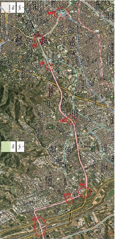

Vale, esta es mi propuesta que resuelve muchos de los problemas de la Llobregat-Anoia, de forma muy ingeniosa. Consiste esencialmente en un nuevo ramal que inicia después de la estación de St. Vicenç dels Horts, cruza sobre la autovía y la línea de tren y sigue en superficie bordeando Sant Feliu, luego entra e en un corto tunel para volver a emerger en el centro de la B-23, el cual se adecua para llevar el derecho de vía de los FGC: se suprime el carril de izquierda del todo en ambos sentidos para dar cabida. No existe ningun cruce a nivel con la autovía, por tanto es un sitio en el que no estorba esa vía. Si hubiera mucho pataleo de los automovilistas se vuelve a ampliar ese carril de la autovía, pero sigue siendo menos obra eso que un tunel ferroviario.
Luego, un tramo del tunel al llegar a Barcelona, para terminar en Zona Universitaria. Aqui hay otro de los detalles: A partir de Z. Universitaria algunos trenes podrían seguir por los tuneles de la L3 hasta Sants. ¿Como? Primero con una vía de ancho metrico en el medio de la vía UIC, y luego las estaciones donde deben hacer parada los FGC se amplían ligeramente para dar espacio a un pequeño andén central de altura de los andenes LL-A, para las puertas PMR sobre todo. En estas estaciones, el tren podría desbloquear todas las puertas que dan al anden exclusivo de FGC, y sólamente las puertas altas del otro lado: Las 213 son 4 centímetros más anchas y el piso 8 centímetros más bajo. ¿Eso es insalvable? Además usan la misma corriente directa a 1500V. Parece que las especificaciones estan hechas para hacer compatibles estos trenes.
Podrían solo unos cuantos trenes seguir hasta Sants, parando en Z. Univ. y Maria Cristina, por tanto le pisarían los talones siempre al tren de Metro, esto con tal de que no fueran a estorbar. En Sants se desvían a una nave que habría que habilitar para estos trenes. El total de esta solución serían un puente por encima del Llobregat, un tunel de acceso al trazado en medio de la autovía, el trazado en superficie por la autovía, una estación elevada en Laureà Miró y el tunel hasta enlazar con la L3. Y a cambio conseguimos enlazar los FGC con la Diagonal y la estación de Sants. Al tener pocas paradas, se podría ahorrar tanto tiempo en el trayecto que sería muy competitivo para ir a Manresa o Igualada. Y para la guinda se dota a Esplugues de una parada en Laureà Miró, haciendo de extensión efectiva de la L3. Esta estación se podría ejecutar elevada.

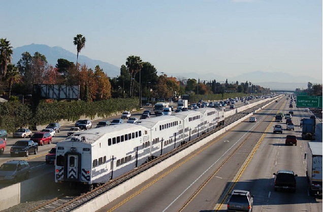

Es algo ya habitual en algunas partes del mundo trazar ferrocarriles por el centro de la autovía, por lo sencillo y práctico que puede ser. Tanto que encanta copiar a los EE.UU. aquí, por una vez se podría copiar algo bueno.

Claro Alf, que mejoren el servicio de bus.
Y respeto a tu propuesta de una nueva entrada de FGC por la diagonal, me parece bien, pero que use la L3, no lo veo claro.

gatvell ha escrit:Claro Alf, que mejoren el servicio de bus.
Y seguramente es la parte menos realista, es el tipo de invento que aquí no se atreverían hacer. Aunque sí se podría tener un andén con la vía de FGC en un lado y el Metro en el otro, para permitir un trasbordo muy rápido.
