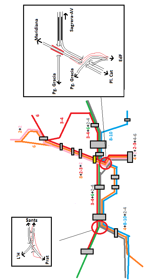

Yo estoy un poco inquieto con la incertidumbre post-Sagrera. Siguen metidos con el Pla Rodalies antiguo, ni tan siquiera ajustándolo a las nuevas condiciones que se dan (crisis). Es decir, tendremos Sagrera y con toda la felicidad podemos cerrar EdF yas que "no sirve pa ná".
He estado mirando la estación de La Llagosta y tampoco parece un sitio como para enviar regionales... Eso sin adaptar esas vías apartadas de mercancías.
Yo tengo tendencia a pensar bastante en que ambas bifurcaciones sean cizallantes, a nivel y sus consecuencias. Realmente es tan complicado para gestionar? Sí que al ser tramos saturadísimos se agrava, pero no se puede hacer una mejora relativamente barata para aumentar la velocidad del cruce?
Una nota curiosa, últimamente viajo en horas valle hacia Barcelona y en Pg. de Gràcia la mayoría de trenes en los paneles van hacia EdF (R2sur + Regionales).

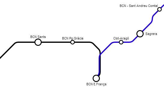

Adjunto un simple plano sobre las salidas norte/sur, para los regionales desde EdF. Teniendo en cuenta que habría una sólida red de cercanías + metro + lo que sea... Los regionales salen de EdF, tal como dijo Alf, en dónde tienen sitio para estar tranquilamente y pasan por su respectivo intercambiador.
Al final lo he puesto en ambos temas, Propuestas y EdF.
Regionals Edf.png (10.09 KiB) Visualitzat 16516 cops

Tu esquema responde perfectamente a lo que he propuesto yo mismo anteriormente, y otros en el foro, y sería una medida muy lógica, como dices tenemos Metro y Cercanías para acercarnos a las estaciones por las que pasarían los respectivos regionales. Adjunto la propuesta que hace un tiempo subí al hilo de propuestas, donde también proponía dar salida al tunel de la Meridiana hacia EdF. Recuerdo que en Suiza el billete de tren automáticamente te vale para enlazar con el transporte urbano, aquí ya tenemos el "combinado cercanías", sólamente faltaría ampliar ese concepto a los regionales para que el billete automáticamente permitiera tomar Metro y Rodalies para llegar al respectivo apeadero donde pase el tren. Además no sería un concepto difícil de entender: Desde un punto común parten un trayecto de salida hacia el norte, y su contrapartida hacia el sur, formando una V.
Wefer, tienes bastante razón en lo que dices, pero lo mal comunicada que está EdF es irrelevante a menos que fueras hacer terminar ahí los trenes sin parar en las demás estaciones. Incluso en el hipotético esquema donde todos los regionales terminan en EdF habría por un lado Sants y Pg. de Gràcia, y por el otro Clot-Aragó y Sagrera-AVE, de forma que lo mal comunicado que esta EdF (que lo está, tener solo la L4 a 300 no es 'bien comunicado' para una gran estación de tren, aún si se hiciera un acceso al Metro) se compensa con lo bien comunicados que estarían las otras estaciones de paso. Por eso tiene mucho sentido como terminal para regionales, que a diferencia de los cercanías no tienen por qué funcionar como trenes pasantes, sino que basta con que atiendan algunos puntos centrales, condición que cumplirían ambas entradas, precisamente gracias a La Sagrera como segunda estación principal que alimente a los regionales del norte, al igual que lo hace Sants ya ahora en el sur.

Sí, es un esquema simplemente trazado con estas propuestas vuestras y tal como mencionas, tampoco presenta mucho inconveniente para el viajero.
Además, EdF sería LA estación de Regionales y MD.
La alternativa? Se ve que mandar regionales a Castelldefels/Gavà y la Llagosta. Se solapan en toda Barcelona, pudiéndolos coger en cualquier estación, pero acaban uno aquí y otro ahí. Como mínimo en el Sur, no sé donde van a meter los trenes, porqué estas estaciones son PAET de 4 vías. Otra vez, como en el Prat y Bellvitge, ahí en medio.
Tu propuesta post-Torrassa está muy bien, mantiene "sublíneas" tomando diferentes recorridos y ramales, lo que permite ir de un punto a otro más fácilmente. Con un sólido sistema de anuncio y megafonía se pueden evitar confusiones. Se mantienen relaciones con EdF Por sur (como usuario de la R2sur no me quejo :D ), norte y transversal.
Falta el ramal EdF-Glòries-Meridiana; pero ya habría mucha faena convenciendo cualquiera a hacer una obra así (lo digo por presupuesto e ímpetu político).
Yo estuve en Inglaterra y para Ir a Londres el billete era combinado, lo cual es perfecto y causa menos líos para un viajero. De hecho, fui desde los Midlands y llegué a London Marylebone. Una estación que se vio amenazada de clausura en su tiempo. Claro que el contexto es diferente.
En cuanto al metro, se dice que ya hay un pasillo tapiado, pero hasta dónde llega? Se podria extender hasta C/Ocata y hacer una entrada ahí, o hasta dentro mismo de la estación. Una "solución" cutre y barata sería pintar una línea a lo Pg. de Gràcia hasta la entrada de Barceloneta.
