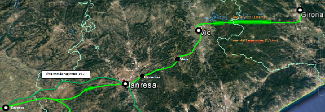

Ample 1445 mm. 8 tpd. v. max 160 km/h. 12 TPD entre Manresa, Vic i Girona.
En cas que es fes l'ETF, jo el faria bé, una senyora línia mixta entre passatgers i LAV, a 200km/h entre Manresa i Girona i a 250 km/h entre Lleida i Manresa, per tal d'utilitzar-la per a serveis Interior d'Espanya-França, a banda de les pròpies relacions internes de l'eix, de caràcter Avant i algun regional per parar a tots els poblets. Jo faria una LAV mixta com la de Girona, diguem-ho clar.
Per altra banda deixa'm dubtar de que el cos de la LAV BCN-Figueres i un possible ETF sigui similar. L'orografia per la qual hauria de passar l'ETF (tant entre Cervera i Manresa, com entre Manresa i Vic -tot pujada- i sobretot la part de les Guilleries -entre Vic i l'Aeroport de Girona) fa que no tingui cap dubte que aquest seria molt, molt més car de construïr que la LAV.

A veure, la carretera s'havia de fer si o si, costés el que costés. Després es va veure que tenia molt tràfic i es va decidir desdoblar-la mitjançant peatge, aqui ja si que es podria discutir, però la primera carretera, s'havia de fer i ja.UT440_132M ha escrit:
Anem al de sempre, quant va costar fer la carretera, i el seu posterior desdoblament 15 anys després? Ara per ara no es farà, almenys durant un període de 30 anys, que és el que queda de concessió del peatge a l'ombra per part de Cedinsa (i la Generalitat al darrera, que ja va rescatar la secció de Torelló a Ripoll). I quant ha costat fer només, la LAV Barcelona - Girona - Figueres? No crec que gaire menys que l'ETF.
Ara bé, no sé fins a quin punt una autovia com la de l'Eix és més cara que una LAV en un terreny així, pel simple fet de les pendents i radis de corba que admeten uns i altres. El millor exemple, el túnel més llarg de la C25 té 1470 metres, en canvi, el túnel de l'ETF a Osor no baixaria dels 17-18 km.
- mapa ETF i línia Cervera-Martorell redimensionat.png (341.06 KiB) Visualitzat 13703 cops
Sin dudarlo es mas caro una LAV que una Autovia para ese recorrido.
Aunque la plataforma Ferroviaria sea mas pequeña que la Autovia, el coste de viaductos y tuneles seria mucho mayor, las curvas que tiene la Autovia son imposibles para un tren de AV.
