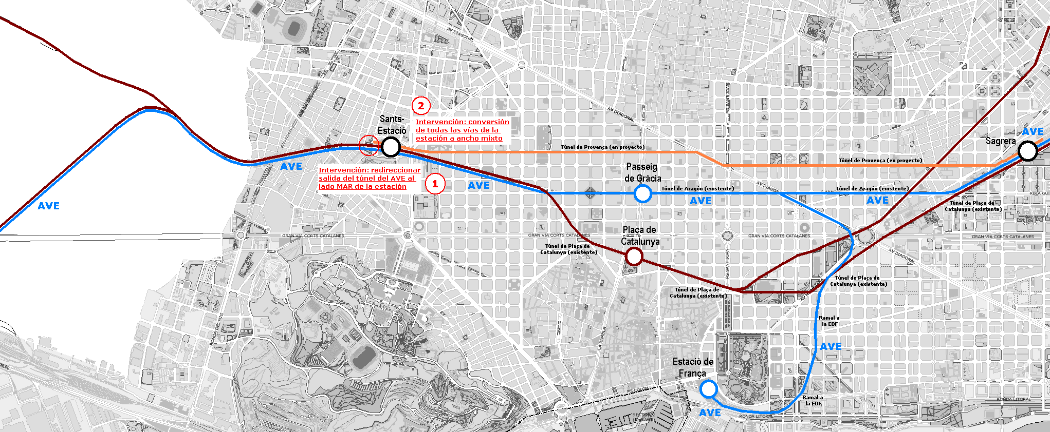

Bien, bien, bien... ¿y por qué no se hace? ¿por qué motivo no se pueden adecuar tanto el túnel de Aragón como el de Pza. Cataluña a ancho mixto? es decir, vamos colocando poquito a poco las medidas necesarias en los dos tramos que acaban en la otra banda de la ciudad de BCN y posibilitamos que tanto por el túnel de Aragón y acabando en Sagrera como por el túnel de Pza. Cataluña y acabando también en esa zona se pueda circular tanto en ancho de vía ibérico como en ancho de vía UIC.
¿Acaso es imposible? está claro que no lo es; ¿acaso es más caro que excavar un túnel como el Provenza? en absoluto; ¿acaso entraña riesgo alguno al patrimonio artístico-cultural de la ciudad? evidentemente no (la opción túnel de Provenza de hacerse bien tampoco debería entrañarlo, pero fíate tú de esta tropa...).
Por lo tanto ¿qué impide que el túnel de Aragón y Paseo de Gracia sean los utilizados y seleccionados para el AVE? pues NADA, solamente el ego, vanidad y chulería de los políticuchos de turno que si accediesen a eso estarían admitiendo que todo lo que han propugnado en la legislatura no habría servido para nada, supondría quedar como inútiles ante los ciudadanos y como incapaces de hacer nada... que por otro lado es lo que son y los ciudadanos ya lo sabemos, así que no nos extrañaríamos lo más mínimo.
Si el túnel del AVE, como decían las últimas noticias, está tan cerca de Sants, pero aún no ha llegado, si todavía la cosa no está hecha... hay tiempo y se puede parar la sinrazón del túnel de Provenza, que solamente quieren hacer porque en otros lugares han dado dinero para túneles urbanos pasantes y aquí tenemos la culturilla del "yo también quiero". Sí, aunque no se sepa ni cómo ni por dónde ni por qué, pero "yo también quiero inversión y también quiero nuevo túnel".
Eso no es serio.
Lo serio sería pedir un nuevo túnel para cercanías por cualquiera de los dos grandes ejes urbanos de la ciudad que a juicio (imperfecto) de este humilde forista, ya sabeis por dónde serían (Diagonal y Gran Vía).
Y ello no implicaría más que sacar el túnel del AVE y que está casi llegando a Sants, aún quedan unos metros, no para que las vías queden encaradas en el lado montaña, como van a quedar, sino para que queden encaradas al lado mar en primer término y para que se puedan utilizar todas y cada una de las vías de la estación, en segundo término.
Si el túnel del AVE que va bajo las líneas de cercanías en la entrada a Sants y todo junto dentro del cajón con murallas de hasta 10 metros en algunos sectores (qué bonito paisaje), se hiciese de forma que las vías saliesen hacia el lado mar y que los cambios de aguja permitiesen entrar en todos los andenes de la estación, colocando ancho mixto en toda la infraestructura de Sants, la salida hacia el túnel de Aragón sería posible.
De momento el AVE llegará a Sants y por lo tanto a Barcelona en diciembre de 2007, si se cumplen las expectativas. Esa llegada es evidentemente a los andenes de Sants. Después de esto falta lo gordo: el túnel de Provenza, que vete a saber si se habría empezado o no para entonces con toda la cola que lleva este asunto.
Y digo yo... con el AVE llegando ya a BCN y con el by-pass del Vallés ahí delante, en lugar de meterse en una obra como la del túnel nuevo de unos 250 M€ del ala... ¿por qué no se rehace la salida del túnel del AVE de acceso a Sants para que llegue no solamente a los andenes del lado montaña sino también a los otros, los del lado mar? ¿por qué no se adecúa la totalidad de la estación a ancho UIC? sería lo más fácil.
De esta forma, podríamos salir perfectamente sin cortar líneas de cercanías algunas por el túnel de Aragón con AVE, regionales, largos recorridos, etc. podríamos generar un apeadero o estación de regionales en Paseo de Gracia para la ciudad, salir en Sagrera como saldría también el túnel propuesto por Provenza, no tocar ni pasar por debajo de Sagrada Familia (ya pasan por allí debajo 2 líneas de metro y no se ha caído nada) y todo sería más barato.
Más barato será, digo yo, rehacer un acceso a Sants mal hecho en un ínfimo tramo de la entrada a esta estación, que no el perforar todo el tramo de túnel de Provenza que van a perforar hasta Sagrera, indemnizar a quienes se le agriete algo, hacer estudios de todas las viviendas por donde pase, pagar a auditores, técnicos y demás y disponerse a arriesgar lo que sea que se arriesgue, como por ejemplo el patrimonio artístico-cultural de BCN y de Catalunya (léase Sagrada Familia).
De tal manera que tendríamos:
1º) Túnel de Aragón: tendría ancho de vía mixto y por aquí pasaría el AVE, los regionales de todo tipo, las líneas de largo recorrido, circulaciones exprés al aeropuerto de forma directa, tendríamos acceso al ramal de la Estación de Francia si es que se quisiese conservar y por tanto capacidad en el futuro de disponer de una tercera estación de regionales y alta velocidad si con Sagrera y Sants no fuese suficiente y ahorraríamos a la ciudad y a las arcas públicas el gasto innecesario de 250 M€ del ala, que luego, entre pitos y flautas, no se sabe por qué pero siempre se nos van a 300 M€ ó incluso más.
2º) Túnel de Pza. Cataluña: conservaría inicialmente el ancho ibérico pero teniendo en mente la colocación de ancho mixto para el futuro pues en la propuesta de este forista de Sant Feliu las cercanías no van por aquí sino por donde deben ir. Por este corredor irían todas y cada una de las líneas de cercanías existentes eliminando el paso de las actuales C2 y C10 por Pº de Gracia. También pasarían por aquí, con lo cual, este pasillo ferroviario de doble vía albergaría las líneas 1, 2, 3, 4, 7 y 10 de cercanías. Es decir, un total de 6 líneas de cercanías, algo perfectamente posible y que ya se hace en otros corredores de BCN por donde pasan también ese nº de líneas. Adecuando los tiempos y horarios y no teniendo ya que compartir ese espacio con regionales, mercancías, etc. no habría problema alguno.
Y teniendo ya AVE por Aragón y cercanías por Pza. Cataluña, todo independizado y segregado, nos queda que se comprometan inversiones para lo siguiente a realizar en la ciudad: entregar también el túnel de Pza. Cataluña al AVE, regionales y demás posibilitando la entrada de directos y semidirectos por el túnel que habría quedado para las cercanías debido a que las mismas pasarían a circular por los dos nuevos túneles que la ciudad necesita, el de Diagonal y el de Gran Vía.
Fantasioso para algunos, muy necesario para otros y completamente indiferente para otros muchos que ahora estarán viendo Gran Hermano o preparándose para pasarse toda la noche en la discoteca al lado de un altavoz escuchando tatachún tatachún hasta vomitar o hasta que amanezca y a quienes el tema ferroviario les importa solamente cuando ven que el tren que iban a coger no llega o llega tarde.
Os coloco un esquemilla ADJUNTO del tema...
Pulutant, también se puede hacer en el túnel de Aragon exactamente lo mismo porque como no tendría que haber problemas con la electrificación y estaría todo unificado a 25 kv ya no sería problema el asunto...sequera ha escrit:Lo del tercer carril solo lo pondran si hacen el bucle.....y para entonces ya no tendria que haber problemas con la electrificación. O sea ya estaria unificado todo a 25kv...
Eso no es serio.
- AVE y cercanías por el centro de BCN
- (246.3 KiB) S’ha baixat 110 vegades
Re: Re
El cizallamiento seria muy jodido .....Santfeliuenc ha escrit:Hola,
Por el mismo motivo, ahora los cercanias de manresa no pueden ir a Sitges.
Por eso es imposible lo que comentas, incluso unificando la electrificacion a 25 kv, sin contar con el tráfico existente, donde no habria surcos libres....
No insistas, el tunel por provenza, tal y como han configurado la entrada a Sants, es imprescindible. Por mucho que nos pese.

Y en este caso y si tú dices que no, explícanos el motivo. Y en mi caso particular yo respeto que tu opinión personal no sea esta y que decidas tener otra. Por supuesto que sí. Faltaría más. Si me dices que prefieres el AVE por las razones que sean por un nuevo túnel urbano a través de BCN, de acuerdo, ante eso no hay nada que objetar. Lo que no me puedes decir y ya te estoy argumentando el motivo que no me niegas porque es imposible, es que el AVE no puede pasar por Aragón.
El cizallamiento no es problema ni argumentación alguna desde punto y hora en que te estoy diciendo, que la "propuesta Aragón" (la mía particular) incluye de por sí y por definición el remodelar completamente la entrada del túnel de Sants en la estación del mismo nombre para que las vías que tenían pensadas colocar en el lado montaña, sean colocadas en el lado mar. ¿Qué problema hay? ninguno. Que lo hagan. Que replanteen las vías y que lo hagan. Se puede hacer y el espacio es el mismo colocando lo que iban a colocar al norte en el sur y lo que iban a colocar en el sur, al norte. Punto.
Donde iban a poner las vías de ancho ibérico (lado mar) caben perfectamente las vías de ancho internacional porque son más estrechas. Y donde iban a poner las del AVE (lado montaña), que pongan las de ancho ibérico. Si no caben o si no les entran porque habían previsto menos espacio de separación teniendo en cuenta que las vías ibéricas son más amplias y que iban a estar en el lado montaña, que ya me extrañaría... que cambien todo y que estrechen ese mismo espacio en el lado mar para juntar más las vías del AVE por ser más estrechas y que simplemente hagan el cambio: vías AVE no al lado montaña sino al lado mar y vías ibéricas no al lado mar sino al lado montaña. Y después lo dicho anteriormente: acceso del túnel del AVE que desemboque en el lado mar. Y por último todas las acciones legales necesarias para meter en la cárcel a quien haya imposibilitado con la aceptación y aprobación de este diseño que el túnel del AVE salga a desembocar en una estación como Sants, en lugar de facilitando la salida hacia todas partes, de esta otra forma que solamente le da salida por la mitad norte de la estación. Eso lo han hecho a drede, lo han hecho para evitar ya de salida que nadie proponga otra cosa que no sea ese túnel que yo (y alguno más) encuentro esperpéntico y un despilfarro de dinero.
No hay derecho a que hagan eso con nuestro dinero, eso es malversación de fondos públicos.
Ahora bien, si yo digo como propuesta propia y personal (y algún otro también) que en lugar de gastar 250 M€ que luego se irán a muchos más porque en todas las obras pasa y todos lo sabemos que se irán a más... si luego hay que gastar en algo que no han previsto como son las visitas a domicilio de los técnicos, las auditorías de las casas, etc. por seguridad, que es algo que hasta que pasó lo del Carmel y hasta que salió lo de la Plataforma AVExLitoral nadie había tenido en cuenta ni se había contado en el presupuesto del túnel... si además se está poniendo en riesgo el patrimonio artístico-cultural de la ciudad y los arquitectos y miembros encargados de velar por la Sagrada Familia están diciendo que no aconsejan que pase por allí nada de nada, aunque no entrañe riesgo si se hace bien, que yo soy el primero en defender que no pasaría nada... si ante todas esas objecciones y problemas, entre ellos el precio del túnel... si se está proponiendo y te digo que se hagan las obras de tal manera que para EVITAR CIZALLAMIENTOS se entre con el AVE en Sants por las vías del lado mar en lugar de hacerlo por las del lado montaña gastándose lo que sea en modificar el tema, ya que jamás se acercará ese gasto y esa modificación a los 250 M€ que en principio costaría el nuevo túnel de Provenza; si se está proponiendo eso:
1º) Que finalicen las obras actuales tal y como han de hacerlo para que el AVE llegue a Sants en diciembre de 2007.
2º) Pase lo que pase, el AVE llegará inicialmente a BCN-Sants, nunca a Sagrera, falta el túnel, por lo tanto tendremos una situación temporal con el AVE llegando a Sants y no más adelante por falta de túnel.
3º) Una vez hecho todo esto y llegando AVE's a BCN, en lugar de tirar más de 250 M€ por la taza del inodoro, se coge el tiempo en el que se construiría el túnel este de Provenza y se emplea para dotar de ancho mixto a las vías de ancho ibérico del lado mar en Sants, para trasformar las vías de ancho UIC del lado montaña de Sants en vías de ancho también mixto y se cambia el acceso desde el túnel del AVE a Sants para que desemboque, o bien en el lado mar, o bien el algún punto en el que desde estas vías del AVE se pueda acceder tanto al lado mar, como al lado montaña, es decir, acceso a toda la estación.
4º) Simultáneamente a todo lo dispuesto en el punto 3, adecuar a ancho de vía mixto el túnel de Aragón, el túnel de Pza. Cataluña y si se considerase oportuno, el ramal de acceso a la EDF, dotándolos de los sistemas e instalaciones pertinentes para permitir el paso del AVE en todos los casos.
Y así y en el tiempo en el que algunos construirían el túnel de Provenza, yo haría todo esto, acabaría antes, me gastaría menos y beneficiaría muchísimo más a la ciudad y a la RMB. Cambiarle el ancho de vía, traviesas, etc. al tramo del que estamos hablando, cambio de la disposición de la estación entera incluido, es algo relativamente rápido y barato y por supuesto se puede hacer. Cambiar el lugar donde desemboca el túnel del AVE (lado montaña) para que desemboque justo al otro lado (costado mar) igual no es tan rápido como lo anterior, pero sin duda sí que es más rápido que hacer todo un túnel nuevecito de trinca, amueblarlo y pertrecharlo entero, revisar las casas y templos junto a los que va a pasar, auditar todo el trazado, dar garantías y pagar las pertinentes indemnizaciones porque alguna cosilla ínfima siempre sale en estos casos (antes daba lo mismo y no se pagaba, pero ahora habrá que pagar porque la gente ya no traga), habrá también que hacer pruebas de circulación y al final... ya estaría todo hecho. Bueno, pues todo esto es mucho más largo y prolongado en el tiempo y por supuesto tremendamente más costoso que no lo otro que se propone.
Y cambiar el acceso del túnel del AVE a Sants para que salga por el lado mar y no por el lado montaña SÍ se puede hacer. Decir que no es falso. ¿Hay que deshacer lo hecho? claro, ¿hay que levantar y demoler parte de una obra anterior muy reciente? lógico, si se ha hecho mal desde el principio y de tal forma que se ha hecho a drede para impedir esto, habrá que subsanarlo y solventarlo. Y si cuesta 30 M€, como si cuesta 50 M€ ó como si cuesta 100 M€, siempre será más barato eso que no los más de 250 M€ más extras no previstos que nos costaría lo otro.
¿Qué pasa pues? ¿dónde están los impedimentos? pues lógicamente en que hacer eso supone ponerle la cara colorada a un montón de inútiles totales y de postín que están apoltronados diciendo que nos gobiernan y que hacen cosas por la ciudadanía. Inútiles e ineptos de categoría que quedarían como "el Cagancho" si al final se anulase el túnel de Provenza que tan mal habían parido para hacer algo que se acabaría antes, que sería más barato y que no sólo no habían propuesto sino que resulta que fue la solución que les plantearon en primer lugar y que desecharon. ¿Con qué cara te vas ahora a la ciudadanía después de tanto dar por saco, de tanto tiempo y dinero gastado, etc. y les dices que la has cagado? ¿cómo te plantas delante de ellos y les dices que mira, que vas a hacer algo más barato, mejor, en menos tiempo y que ya te habían propuesto pero que te negaste porque eres medio lelo? ¿cómo lo haces? y ojo, que hasta para eso son tontos, porque a la gente eso le daría igual, porque como bien dice Guigui, tú en este tipo de cosas, vas y le dices a la gente "a la izquierda" y se van a la izquierda, les dices "a la derecha" y se van a la derecha y les dices "hop, hop, hop" y se sientan de culo y con las manitas hacia arriba. A la gente todo esto le importa un huevo, lo que quiere la gran masa es que se empiece, que se acabe y tener las menores molestias posibles, llegar a tiempo en sus cercanías, aunque sean mediocres, y ya está. Le da igual lo que te gastes, ya se pagará, le dan igual los trazados, no los entienden y todos parece que van por el mismo sitio y como es bajo tierra y no se ve, pues bueno...
Entoces y si esto es así, ¿por qué no se hace todo bien desde el principio? pues solamente queda pensar que es porque los chicos estos políticos que solamente piensan en ellos mismos, en intereses partidistas, en pelearse entre ellos, llenar periódicos, salir en la tele, cobrar buenos sueldos y darse soufflé con vaselina para que ninguno salga escaldado, se han puesto un buen día a "jugar a trenes" y nos ha tocado padecerlos. Luego se pondrán a "jugar a médicos" y joderán la sanidad, después se pondrán a "jugar a aviones" y joderán los aeropuertos, "jugarán a la ley y el orden" y joderan a los Mossos y a la justicia y así sucesivamente.
Pero si lo mejor es que no toquen nada hombre. ¿Qué **** podrá decir de trenes un tío que no sabe ni por dónde se mete la T-10 en la parada de metro de la ciudad de la que fue alcalde? ¿con qué legitimidad va este hombre acompañado de un alcalde que han puesto ahí a dedo y que no ha sido elegido democráticamente por nadie? pero si está ahí porque después de todas las cagadas de Clos (Carmel incluído) y viendo que no lo votaban ya ni en casa, y lo tuvieron que hacer Ministro de la OPA a Endesa (de Industria), lugar de donde quitaron a Montilla por el ridículo de la OPA, que no era más que un pago de favores a La Caixa que generosamente había perdonado el pago de 100 millones de las antiguas que le debía el PSC por temas varios.
Pero... ¿qué les importan a esta gente las cercanías, el AVE y que los ciudadanos lleguemos a los sitios más o menos a tiempo? pero si van a lo suyo... a ver, mi partido le debe 100 kiletes a La Caixa, pero claro si le prometo que una empresa donde tienen ellos la mayoría de acciones se va a poder hacer con otra para controlar el cotarro de la energía... entonces a mi me perdonan la deuda y ellos subiendo precios conmigo callado y mirando para otro lado cuando controlen todo se cobran la deuda con el contribuyente así como el doble o el triple... mmmmm, bueno, pues nada, vamos a ver lo que se puede hacer y ya iremos cambiando la ley para poder meter mano ahí...
¿A esta gente le importa el AVE? ¿le importa Sants? ¿le importa el lado mar o el lado montaña? ¿le importa el ancho de vía mixto? ¿le importa la intermodalidad del aeropuerto? ¿le importa el aeropuerto? pero si ha habido una barbaridad ilegal en el mes de julio y no han hecho nada.
Pero si van a lo suyo, hombre.
Vale, y esa es tu opinión y no la de otros, que te preguntamos, al menos en mi caso cosas como ¿por qué insistes en que es irrealizable cuando no lo es? ya que según mi opinión esto de hacer pasar el AVE por Aragón no fue irrealizable desde el principio, no es irrealizable ahora y tampoco será irrealizable cuando el AVE llegue a Sants en diciembre de 2007, que es la fecha en la que dicen llegará (lo mismo da que sea enero o febrero para lo que estamos hablando).sequera ha escrit:Esa es vuestra opinión,y repito, no la mia..
Yo si veo, y estoy convencido de ello, que es irrealizable e imposible utilizar los tuneles de Catalunya y Passeig de Gracia para el AVE.
No, no, no, a ver, no te equivoques, eso no es desacreditar porque nadie te ha dicho que tu opción sea una chapuza ni una basura, como aparecen por ahí escritas esas palabras en otros mensajes donde se dice que lo único viable es Provenza y lo que tienen en mente las autoridades, lo único que se trata de hacer no es desacreditar, sino comentar los motivos por los que SÍ que es realizable esta propuesta. Otra cosa es que algo REALIZABLE como lo es esta fórmula del AVE por Aragón no lo vayan a llevar a cabo o a realizar porque no les dé la gana, por no querer reconocer el error y por no querer admitir su incompetencia o por no querer que la gente vea que cuando un político se mete a "técnico" pasan las cosas que pasan, pero el que no lo vayan a hacer porque se empecinen en otra cosa no quiere decir que esto no sea realizable, porque sí que LO ES.sequera ha escrit:Así que no desacrediteis a aquellos que tenemos puntos de vista diferentes a los vuestros.

De todas formas hay muchas opciones que se podrían llevar a cabo en la salida de Sants y que para nada son tan caras ni imposibles ni tienen por qué empezar en Provenza... pero como no estamos en eso... pues no aplica.
Y ASÍ TENDRÍAMOS ALGO SIMILAR A ESTO
Si dejas las cosas como están y no tocas nada conformándote, SÍ. Pero precisamente la propuesta que te estoy poniendo encima de la mesa se basa en cambiar este punto "1" con lo cual todo lo que viene después no ha lugar ni tiene razón de ser quedándose en meras excusas para no llevar a cabo la propuesta. Por si no se entendió antes, la propuesta se basa en cambiar el acceso a Sants del AVE para que en lugar de que el AVE esté en Sants en el lado montaña, esté en el lado mar. Más barato que un túnel nuevo, más rápido y sin cizallamientos en la salida.sequera ha escrit:Pues muy sencillo:
Pasar el AVE por Passeig de Gracia es irrealizable e imposible por:
1.-El AVE está en Sants en el lado montaña, vias 1 a 6
Cambiando el acceso a Sants para que las vías UIC den al lado mar no ha lugar el punto 2.sequera ha escrit:2.-La salida natural al besos desde Sants , con esa configuración, es por la calle provenza o similar, pero siempre seria el primer tunel , empezando a contar desde el lado montaña. Luego encontrariamos la rampa del tunel de Plaza Catalunya, que se adentra toda Av. Roma, casi hasta c/aragón, y por ultimo el tunel de passeig de gracia en el lado mar.
Falso: en el ramal del aeropuerto que tan necesario ves para la intermodalidad "tren-avión" y al que no pones objección alguna, se implenterará una vía de ancho mixto por la que circularán sin problemas tanto trenes AVE de ancho UIC, como trenes de cercanías de ancho ibérico. Se puede hacer.sequera ha escrit:3.-Los sistemas actuales de LAV y el resto son diferentes, en electrificación y ancho de via, por tanto incompatible para el servicio.
Sí, eso es lo que yo digo, en el mensaje anterior salía explicado. Túnel de Aragón para AVE, largo recorrido, regionales y demás y el de Catalunya para las cercanías. Tú pones cercanías en el túnel de Aragón, yo me las llevo todas al otro.sequera ha escrit:4.-El tunel de Catalunya destinado exclusivamente a rodalies con altas frecuencia y P. de Gracia a rodalies, regionals y larga distancia.
Sants quedará igualmente en "cul-de-sac" desde que el AVE llegue a BCN y mientras dure la construcción de ese túnel innecesario de Provenza de manera temporal. Por lo tanto y como de todas formas va a haber un tiempo en el que Sants funcione así, que no tiene nada de malo mientras sea temporal ni nos vamos a morir ninguno porque eso pase, en ese tiempo, en lugar de construir un túnel innecesario, se puede cambiar perfectamente lo que se propone cambiar en el punto "1" respecto al acceso y "desembocadura" del túnel del AVE hacia las vías del lado mar en Sants.sequera ha escrit:5.-No construir el tunel de LAV implica dejar Sants el fondo de saco
Falso: puede hacerse sin problemas variando la premisa del punto "1" y haciendo que el túnel del AVE que entra en Sants acabe y desemboque en las vías del lado mar de la estación, ya que lo mismo les da viniendo de abajo salir hacia un lado que salir hacia el otro, ¿han salido al lado equivocado? que corrijan y salgan al bueno.sequera ha escrit:6.-Sin tunel de provenza, las vias LAV no pueden redireccionarse a P.Gracia por cizallamiento de vias de Catalunya y vias de P.Gracia, con la incompatibilidad de sistema de electrificación (25kv-3kv)
Me remito a la contestación sobre el ramal del aeropuerto y te recuerdo que tú mismo en un mensaje anterior de esta cadena has dicho que eso no era problema y te recuerdo también que estás de acuerdo con una ONG llamada PTP que defiende el AVE por Aragón y en la que según sus valedores hay infinidad de técnicos y personas que se tienen como que saben de lo que hablan que no ven objecciones ni problema alguno a que el AVE pase por Aragón. Se puede hacer.sequera ha escrit:7.-El tercer carril tampoco aporta una solución, ya que existiria el problema de electrificación.
Efectivamente, ahora ya ves en el principio de tu propia frase que no hay mayores problemas y que electrificación y vía estarían resueltos. Menos mal. Respecto a cizallamientos te vuelvo a decir que la propuesta consiste en variar la entrada a Sants que aún no está hecha y que desembocaría en la llegada de las vías UIC al lado contrario.sequera ha escrit:8.-Aún teniendo resuelto electrificación y via, el cizallamiento imposibilita la explotación de la LAV con las altas frecuencias que se preveen.
Es que yo no comparto infraestructura de AVE con cercanías "maifrén". El AVE iría por Aragón y las cercanías por Pza. Cataluña. El ancho mixto en el túnel de Aragón es para que coexistan en ese túnel AVE, regionales, largo recorrido y demás y y el ancho mixto en el túnel de Pza. Cataluña es para ponerle al asunto lo que los políticos actuales NO le ponen a nada, o sea, previsión de futuro. De momento pasarían por allí las cercanías exclusivamente pero, ¿y si un día pasa algo en el túnel de Aragón? alguna emergencia, por ejemplo ¿nos quedamos sin opciones? y obviamente y como en mi previsión de futuro está el crear sendos túneles urbanos para cercanías por donde ya conoces, para después de todo eso tendríamos ya con esta manera de actuar habilitado para AVE, largo recorrido y demás circulaciones similares, tanto el túnel de Aragón como el túnel de Pza. Cataluña y ya daría lo mismo que las vías del AVE en Sants estuviesen en el lado mar o en el montaña, puesto que en realidad estarían en toda la estación. De ahí la manera de actuar que como se puede apreciar SÍ que es posible.sequera ha escrit:9.-Las altas frecuencias de servicios imposibilitan , en el remoto caso de compatibilidad entre LAV y convencional, compartir infraestructura con rodalies y AVE.
Y más que podría tener. De ahí que yo le quiera adjudicar en un futuro tanto el túnel de Aragón como el de Pza. Cataluña haciendo pasar las cercanías por Diagonal y Gran Vía, ¿o qué te pensabas?.sequera ha escrit:10.-Solo recordar que el sistema LAV de Barcelona tendrá

Ya, pero como yo no tengo eso en la cabeza...sequera ha escrit:Ah¡ y si tienes en la cabeza la construcción de un salto de carnero bajo Av. Roma y carrer Aragó, para pasar por debajo del tunel de Catalunya y del tunel de Aragó, para redireccionar la LAV.....Esto seria muchisimo más caro que el actual tunel proyectado. Y además se tendria que iniciar igual que el actual tunel, en provenza...con la dificultad que tendria que enlazar casi en superficie con la linea de P.Gracia en el carrer Aragó (que no se si sabes , que va a ras de suelo, es una trinchera cubierta.....Así que o derribamos unos cuantos edificios del carrer aragó, unas cuantas manzanas. O no va a poder ser.
Pues va a ser que no. Eso sí, que tú lo prefieras y sea tu opinión, que sea la opción que te guste más de todas las posibles y que te decantes por ello, yo eso lo respeto y no lo critico ni te digo que sea una chapuza o imposible. Solamente te digo también que yo haría lo otro, igualmente posible, igualmente viable, más barato y que deja un prometedor futuro abierto. Cerrarnos las puertas con obras que bloquean e hipotecan el futuro no es bueno en aboluto.sequera ha escrit:Bueno si...hacemos el tunel por provenza y en lugar de enlazar con el tunel de P.Gracia lo alargamos hasta Sagrera y listo.
Sabes de sobra que no me has dado ninguno, el que te los está dando soy yo. Y el AVE por Aragón es posible... ¿por Provenza? es posible pero bajo mi punto de vista NO recomendable... y bajo el punto de vista de los vecinos, y de los responsables de la Sagrada Familia, y de un futuro más prometedor para las cercanías, etc.sequera ha escrit:Necesitas más argumentos?

Ya, pero lo que "manda" es la actual configuración de Sants. Y esta, a diferencia de lo que opinas, es inamovible.Ya, pero como yo no tengo eso en la cabeza...sequera ha escrit:Ah¡ y si tienes en la cabeza la construcción de un salto de carnero bajo Av. Roma y carrer Aragó, para pasar por debajo del tunel de Catalunya y del tunel de Aragó, para redireccionar la LAV.....Esto seria muchisimo más caro que el actual tunel proyectado. Y además se tendria que iniciar igual que el actual tunel, en provenza...con la dificultad que tendria que enlazar casi en superficie con la linea de P.Gracia en el carrer Aragó (que no se si sabes , que va a ras de suelo, es una trinchera cubierta.....Así que o derribamos unos cuantos edificios del carrer aragó, unas cuantas manzanas. O no va a poder ser.
Pues no te gustará. Pero es lo que se está haciendo y se terminaráPues va a ser que no.sequera ha escrit:Bueno si...hacemos el tunel por provenza y en lugar de enlazar con el tunel de P.Gracia lo alargamos hasta Sagrera y listo.
sequera ha escrit:Necesitas más argumentos?Sabes de sobra que no me has dado ninguno, el que te los está dando soy yo. Y el AVE por Aragón es posible... ¿por Provenza? es posible pero bajo mi punto de vista NO recomendable... y bajo el punto de vista de los vecinos, y de los responsables de la Sagrada Familia, y de un futuro más prometedor para las cercanías, etc.
