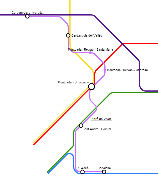

Jo us proposo una nova R7, que crec que tindria més utilitat que l'actual. Hi he posat a més el túnel de Montcada i una possible estació a Baró de Viver.
Publicat: 17 nov. 2013, 22:08
Autor: epuig29
Una estació a Varó de Viver? No crec que sigui gaire necessària, quedaria massa a prop de Sant Andreu Comtal. Crec que a Trinitat, amb un pont que la connectés amb Can Zam seria millor. Per la resta trobo la proposta força ben feta, i fins i tot es podria allargar fins a Mataró.
Publicat: 17 nov. 2013, 23:18
Autor: Ecomobisostrans
marc_bcn_2 ha escrit:Jo us proposo una nova R7, que crec que tindria més utilitat que l'actual. Hi he posat a més el túnel de Montcada i una possible estació a Baró de Viver.
El túnel de Montcada surtirà de Torre Baró, no de Montcada-Bifurcació.
