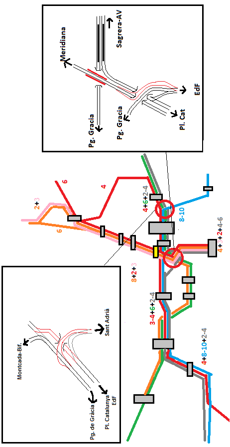

R1: passant per Pl. Catalunya i ajuntar-la amb l'R4 sud
R2: deixa-la com està, però sense ramals (Aeroport i Estació de França)
R3: a Estació de França
R4: divisió en R4 sud, que s'ajuntaria amb l'R1, i R4 nord, que aniria a morir a l'Estació de França
R7: conversió a línia circular per Pl. Catalunya
Recuperació de l'R10 Estació de França-Aeroport
Això només requeriria fer un enllaç del túnel de Meridiana amb l'Estació de França. Les línies que hi moririen podrien enllaçar a La Sagrera amb el metro (per alguna cosa és l'intercanviador més utilitzat de Barcelona). Per altra banda, cada túnel només suportaria dues línies de rodalia (Aragó: R2 i R10, Pl. Catalunya: R1 i R7), a més dels MD per Aragó.

^^ Allò implicaria fer el salt de moltó a la Sagrera enlloc de la Torrassa oi (No es que em sembla mala idea, pot tenir els seus avantatges)?

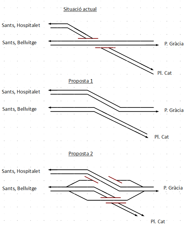

Respecte a la reordenació de línies de Rodalies, se m'acut una una alternativa a l'esmentat salt de moltó i túnel de Torrassa, permetent la nova configuració costa-costa i interior-interior:
Seria, a l'entrada nord de Sants, fer un canvi de rasant dels túnels de l'avinguda de Roma, per tal de que les vies que venen de l'Hospitalet s'encaminin cap al túnel de Passeig de Gràcia i les vies que venen de Bellvitge cap al túnel de Plaça Catalunya:
Comportaria talls de circulació importants però seria una alternativa relativament barata al túnel del salt de moltó i el soterrament de Bellvitge. Quant a l'intercambiador de la Torrassa, si tanta falta fa, es podrien fer baixadors en superfície aprofitant l'infraestructura actual, amb passadís al metro inclòs. Però tant el projecte oficial com l'alternativa suposen un problema: els regionals que ara circulen per la línia de Vilanova ja no podrien arribar a EDF sense cisallaments o havent d'anar via Vilafranca, per tant he inclòs enllaços a diferent nivell per tal de que ho puguin seguir fent.
Que us sembla? Seria viable o no?
