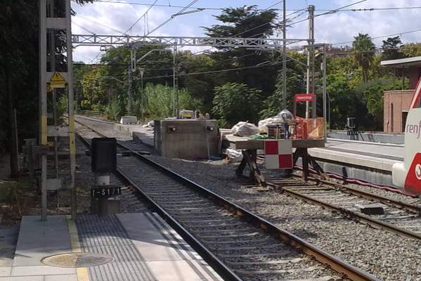

Foto de l'estat actual de la topera (provisional i definitiva) de la via 2 de l'Hospitalet:
Tope de la via 2 de l'Hospitalet
