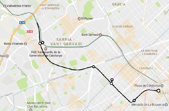

Amb els diners que costaria allargar andanes a estacions com Plaça Catalunya, Provença, Gràcia, Sarrià o Sant Cugat es podria fer un nou túnel de Sarrià a Plaça Catalunya, per exemple, aquest que proposo aqui:
proposta 2on túnel FGC vallès.jpg (108.54 KiB) Visualitzat 29441 cops
D'aquesta manera, tots els tren suburbans, és a dir, S1, S2 i S5/S55 podrien arribara tenir freqüències de 90 segons, al poder utilitzar la mateixa tuneladora per a fer una cua de maniobres a aquest nou túnel que podria tenir una estació nova o utilitzar la nau de les vies 1 i 2, això ho deixo a la vostra disposició.
D'altra banda, es recuperaria la L6 i tant la L6 i la L7 tornarien a ser línies de metro i no llançadores. Podrien tenir les freqüències que volguessin, de fins a 120 segons, i utilitzar la naus de les vies 3, 4 i 5.
I el millor de tot, guanyem una estació nova a Francesc Macià, amb transbord amb el Tram i una futurible línia de rodalies per la Diagonal i nous transbords a Hospital Clínic L5 i Urgell L1 que servirien per descongestionar els actuals amb aquestes línies. I tot sense allargar una simple andana.
L'únic punt que considero negatiu és que requeriria fer una estació nova a Sarrià, ja que el nou túnel hauria de passar per sota de l'existent per no cisallar. Més que res perquè Sarrià és prou gran per aguantar aquests tràfics i en canvi quedaria buida amb 3/4 vies i només la L6 per allí.

No veig malament la proposta, però jo em decanto més a quadruplicar el túnel actual i eliminant estacions com La Bonanova-Les Tres Torres com exemples,
El túnel que proposes podria ser per la L6, així tenim una línia de metro pura per allà
http://bumdeu.blogspot.com/search/label/L6
Aquesta proposta em va agradar, ho va fer un tio que té un blog, el creador del blog crec que es diu Leo Gerard Funés Martín.

El problema és que el túnel actual no pot ser de cap de les maneres per a suburbans, ja que té un munt d'estacions, per això haurà de ser per a metro (l6 i l7) i el nou túnel, amb moltes menys parades (2-3 com a molt entre Sarrià i Pl.Cat) haurà de ser pels suburbans.

bigcoaster ha escrit:Amb els diners que costaria allargar andanes a estacions com Plaça Catalunya, Provença, Gràcia, Sarrià o Sant Cugat es podria fer un nou túnel de Sarrià a Plaça Catalunya, per exemple, aquest que proposo aqui:
M'agrada l'idea jo deixaria en aquest nou tunel nomes parades amb transbords, si per l'actual van els que paren a totes i al nou els Terrassa/Sabadell.
