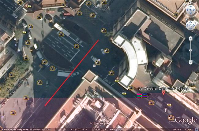

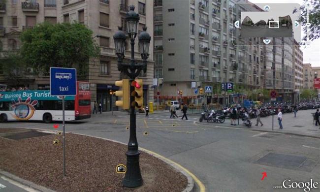

Aprofintant el dia festiu de la Mercè i tot donant una volta per la Via Laietana, vaig fer algo que no es pot fer normalment, el carrer estava tallat per la cercavila i vaig poguer posarme a sobre de les reixes de la plaça Antonio Maura i mirar a sota, cosa que no es pot fer habitualment ja que una es al bell mig de la calçada i sempre passen cotxes.
Doncs be, n'hi han dos (Veure la primera imatge) una al "parterre" o jardinera, grossa y amb molta olor a Metro, sens dubte va a donar a baix, te unes escales metaliques verticals adherides a la pared com les del les torres d'alta tensio o les xemeneies i l'altre esta com he dit al bell mig de la calçada, es bastant mes petita i quadrada, la reixa es molt tupida i quasi no es pot veure res del que hi ha oa sota, tambe fa olor a metro.
Be, doncs un cop a casa i fent servir el Google earth, Veure segona foto, un s'adona de que la petita esta amb linea recte amb les escales que hi han al altre canto, ja a la zona de la Plaça de la Catedral, al costat de la entrada del parking de cotxes, si no recrdo malament, segons el antic usuari d'aquest forum "Fantito" aquelles escales eren al antiga entrada al museu d'historia de la ciutat, i just quan acaben les escales cap a l'esquerra hi hauria l'entrada a lo que anomenem Banco i les escales que baixen a la suposada andana, be doncs es curios que estiguin alineades, sería la reixa petita la sortida de l'andana ascendent?
moura1 (Custom).jpg (49.88 KiB) Visualitzat 10470 cops
moura2 (Custom).jpg (55.4 KiB) Visualitzat 10471 cops
Entrades: 24112
Re: BANCO: el topic
Je, je, potser ara si estem ben aprop del tema, moltíssimes gràcies!!!! :plas :plas :plas :plas
