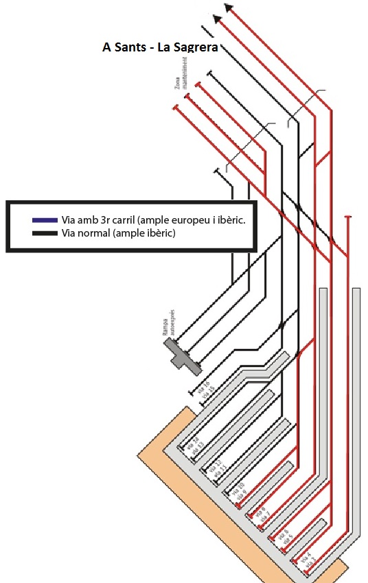

Crec que no he explicat bé la meva idea. Jo el que vull dir és fer EdF terminal de tots els trens d'Alta Velocitat (i per tant de llarg recorregut), de tal manera que NOMÉS hi arribaria ample internacional i 25 kV. Ni tercers carrils ni res d'això.
Una possible solució seria fer un túnel pel c/ Castillejos per enllaçar amb el túnel del c/ Mallorca i anul·lant l'actual enllaç a Glòries:
Això es podria fer, però sorgeixen algunes preguntes:
  • Es pot fer? Sí, amb tuneladora. És només 1 Km.
  • Seria car? Relativament. No seria barat, però sí més barat que altres coses que s'han fet com el propi túnel de Mallorca, o que s'han de fer com la megaestació de Sagrera.
  • Té sentit fer un projecte així? Segurament ara no, a no ser que s'abandonés el projecte de Sagrera o es fes més petita fent-la únicament de pas.
I finalment: té sentit l'EdF? Sí, mentre no existeixi la Sagrera-TAV. Després, no en té cap com a estació de servei normal. Ara, com a museu de la mobilitat, seria un lloc fantàstic.

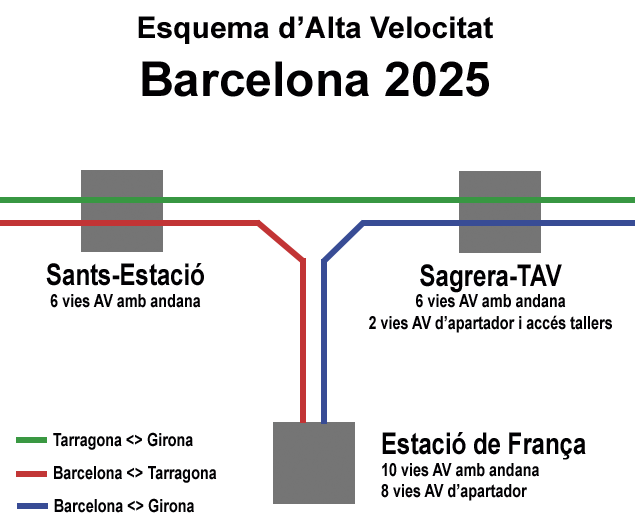

Us passo un esquema de com es pot construir una xarxa d'Alta Velocitat lògica i coherent per a Barcelona, aprofitant les infraestructures actuals al màxim, construint-ne algunes de noves i integrant EdF al conjunt:
Cal apuntar que la necessitat del túnel de Castillejos i la remodelació d'EdF es compensarien amb una reducció de les necessitats de construcció a Sagrera i la no necessitat d'ampliar Sants-Estació. Ambdós punts farien abaratir costos.
El resultat és una xarxa molt coherent i que permet un augment important tant en la circulació de trens com en fiabilitat.
En el tema urbanístic es pot combinar la remodelació d'EdF amb la construcció d'un calaix sobre les vies de sortida, el qual es prolongaria sobre la Ronda Litoral permetent enllaçar de manera diàfana el Parc de la Ciutadella i el Passeig Marítim, sense perjudici de poder construir també alguns edificis sobre el mateix.

bigcoaster
Entrades: 953
Re: Futur de l'estació de França
Entrada Autor: bigcoaster »
La proposta que jo faig (que crec que és la que, més o menys, comentaven alguns altres usuaris) l'he passada a un esquema de vies. A continuació us deixo la imatge. Son vies d'ample ibèric, i les altres amb tercer carril, per tant no es perd cap de les actuals vies, simplement es guanya capacitat en les que s'hi instal·la el tercer carril. També n'he passat algunes d'estacionament, ja que dona molt més joc per a composicions o estacionament.
Proposta esquema de vies Estació de França.jpg (108.13 KiB) Visualitzat 17340 cops
