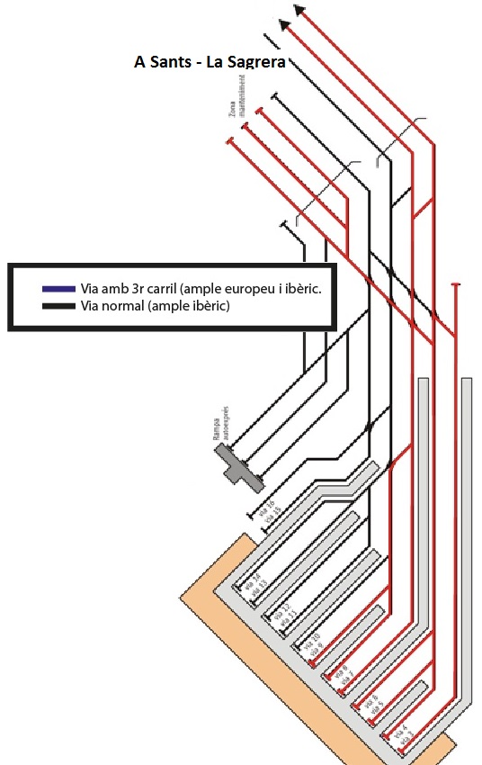

Caldria ampliar les andanes fins a 400 metres (hi ha espai més que suficient per fer-ho i seria relativament barat) i connectar amb el túnel de la LAV (la part més complicada).
A EdF es poden tenir còmodament 10 vies amb andana per als TGV (descartant les que tenen la corba més tancada) més unes altres 7 o 8 més d'estacionament fins el túnel. Això permetria tenir totes les vies de Sants com a vies de pas, fent que la capacitat (i marge/fiabilitat) de l'estació augmentés enormement.

I si es treiés una de les tres vies i fos reconvertida a ample internacional? Tampoc hi han tants TGV que vinguin de França com per tenir via doble, amb via única ja faríem. Amb 6 vies amb andana i unes quantes més d'estacionament n'hi hauria prou. Amb aquesta obra espero que tornessin els aclamats tren-hotels internacionals com el Dalí o el Pau Casals.
Veieu factible que es fes una nova via que unís el túnel Sants-Sagrera i anés a parar a EdF? Així també la podríem utilitzar les vies d'estacionament i podríem guanyar vies d'ample ibèric a Sants. Estic parlant d'una via única el més curta i barata possible, ja que no veig gaire útil que acabin serveis amb parada Sants a EdF, tot i que algun de llarg recorregut (Màlaga i Sevilla) ho podrien fer.
L'obra no seria fàcil, però només es tractaria d'una corba de 180º i en via única, i potser encara es podria fer, ara que la zona de la Sagrera està de cap per avall a l'aire lliure, cosa que reduiria molt el cost.
Bé només és una idea, però en general trobo que seria útil disposar d'una estació terminal pura que permeti maniobres i estacionaments.

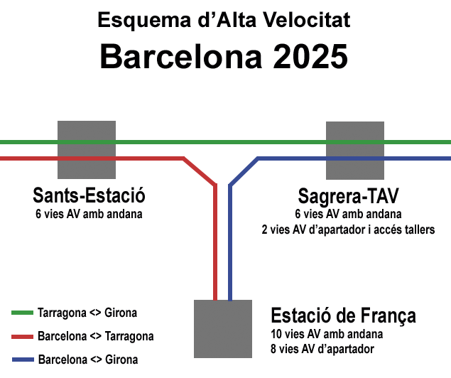

Us passo un esquema de com es pot construir una xarxa d'Alta Velocitat lògica i coherent per a Barcelona, aprofitant les infraestructures actuals al màxim, construint-ne algunes de noves i integrant EdF al conjunt:
Cal apuntar que la necessitat del túnel de Castillejos i la remodelació d'EdF es compensarien amb una reducció de les necessitats de construcció a Sagrera i la no necessitat d'ampliar Sants-Estació. Ambdós punts farien abaratir costos.
El resultat és una xarxa molt coherent i que permet un augment important tant en la circulació de trens com en fiabilitat.
En el tema urbanístic es pot combinar la remodelació d'EdF amb la construcció d'un calaix sobre les vies de sortida, el qual es prolongaria sobre la Ronda Litoral permetent enllaçar de manera diàfana el Parc de la Ciutadella i el Passeig Marítim, sense perjudici de poder construir també alguns edificis sobre el mateix.

La proposta que jo faig (que crec que és la que, més o menys, comentaven alguns altres usuaris) l'he passada a un esquema de vies. A continuació us deixo la imatge. Son vies d'ample ibèric, i les altres amb tercer carril, per tant no es perd cap de les actuals vies, simplement es guanya capacitat en les que s'hi instal·la el tercer carril. També n'he passat algunes d'estacionament, ja que dona molt més joc per a composicions o estacionament.
Proposta esquema de vies Estació de França.jpg (108.13 KiB) Visualitzat 17342 cops
