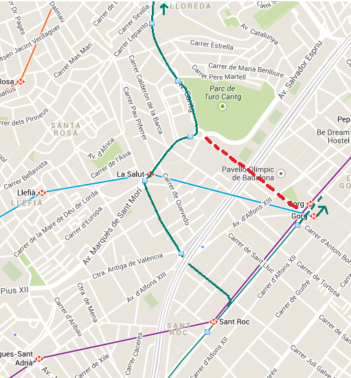

El problema de llevar el tram por Teia seria los trazados de subida pero en fin tranvías con trazados con pendiente hay unos cuantos como por ejemplo San Francisco (California, USA)
Sin título.jpg (77.25 KiB) Visualitzat 15404 cops

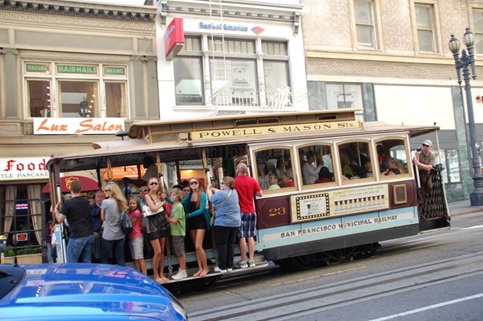

Es un pésimo ejemplo, porque se trata de unos tranvías de cable (que se enganchan para que los arrastre un cable que va bajo tierra, a modo de funicular pero enganchando y desenganchando el vehículo para poderlo detener), una tecnología victoriana extremadamente cara y compleja de construir y operar, que nació unos años antes del tranvía eléctrico como una forma muy cara y muy complicada de motorizar los tranvías además de permitirles subir cuestas importantes. Esa tecnología solo daba buen desempeño en líneas de uso muy intenso o montañosas (de hecho, ninguna red de tranvías de cable llegó a suprimir otras tracciones, generalmente de sangre, o tal vez vapor). El tranvía eléctrico dejó obsoleto al tranvía de cable en trazados llanos (por eso despues del terremoto de San Francisco de 1906 se cerraron todos los tranvías de cable que no subían montes, y los que hay hoy en día son los que se salvaron gracias a que los buses aún no estaban tan maduros). Hacia los años 30 las mejoras en autobuses ya restaron todo el sentido a los carísimos tranvías de cable, y de hecho la operación de San Francisco es la única que existe en el mundo del sistema "estandar" de tranvías de cable (que se enganchan y desenganchan del cable a diferencia de un funicular) que una vez existió en muchas grandes ciudades, preservada como monumento (y de hecho exenta de cumplir normas de circulación o de seguridad, tienen muchos accidentes pero es un "ajo y agua" ya que se le da más peso al valor de preservación -- vamos, igualito que con el tranvía Blau :x )
No conozco demasiado bien la zona de Teià, pero a través de los medios informáticos (Google street view) he podido observar que la cuesta para llegar a Teià no parece ser en ningun momento excesivo. Tampoco hay que tener la percepción de que un tranvía no puede con un poco de cuesta, recordemos que durante muchos años los tranvías subían por Muntaner o Av. Rep. Argentina, donde hay una cuesta considerable. Un 5-6% de inclinación ciertamente no es problema para un tranvía, pues el Blau hace más de 8% con adhesión.

Es un pésimo ejemplo, porque se trata de unos tranvías de cable (que se enganchan para que los arrastre un cable a modo de funicular), una tecnología victoriana extremadamente cara y compleja de construir y operar, por lo que ya en los años 30 quedó completamente obsoleta por el tranvía eléctrico y el autobús para las rutas montañosas, y de hecho la operación de San Francisco es la única que existe en el mundo de un sistema que una vez existió en muchas grandes ciudades, preservada como monumento (y de hecho exenta de cumplir normas de circulación o de seguridad, de hecho tienen muchos accidentes pero es un "ajo y agua" ya que se le da más peso al valor de preservación -- vamos, igualito que con el tranvía Blau :x )
Pues si, sobre el ejemplo tienes razón no había pensado que la red de Tranvías de San Francisco era Victoriana. :oops: ;)

Victoriana es la época de la que data la tecnología (aprox. 1870). El sistema es un tranvía de cable ("cable car" en inglés) que funciona por medio de un cable que va en un hueco bajo tierra, y al que se enganchan los tranvías con una especie de garra.
