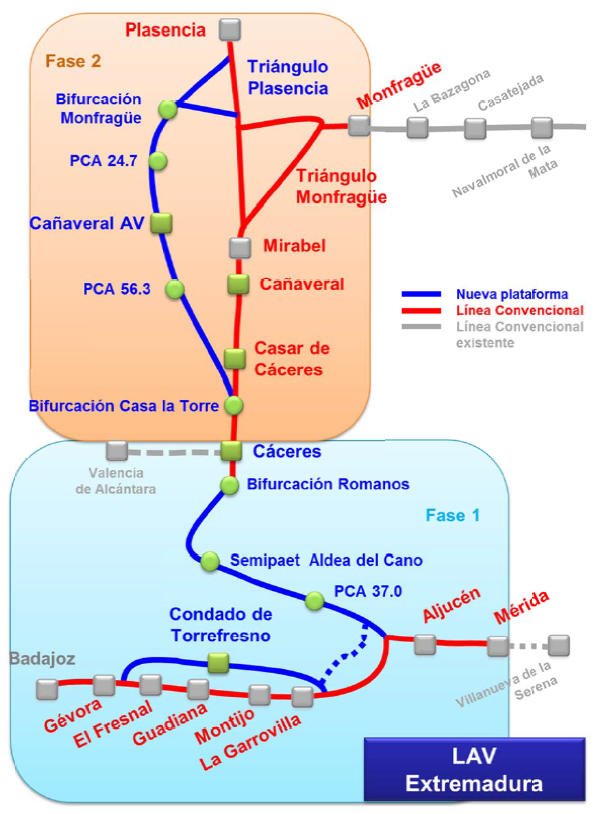

Jo personalment dubto que els Talgos tornin a Extremadura, ni amb la nova LAP (linia d'altes prestacions en ibèric i dièsel) parcial mentre no es completi la LAV.
Els plans actuals passen perquè els MD's usin la LAP de mentres per reduir temps de viatge i més endavant fer la LAV
De fet, la retirada dels Talgos en el seu moment i deixar només MD's a Extremadura, es va fer per la no suficient ocupació dels Talgos.

albe6 ha escrit:Jo personalment dubto que els Talgos tornin a Extremadura, ni amb la nova LAP (linia d'altes prestacions en ibèric i dièsel) parcial mentre no es completi la LAV.
Ja està programat. Tornen quan obri Badajoz-Navalmoral.
albe6 ha escrit:Els plans actuals passen perquè els MD's usin la LAP de mentres per reduir temps de viatge i més endavant fer la LAV
Però amb uns temps de trajecte que no eren els mateixos que hi haurà un cop obri Badajoz-Navalmoral.

En quant a Extremadura, ara per ara es farà el que posa a la imatge adjunta.
El TH BCN - Granada, si tanquen Linares - Moreda haurà d'anar per Córdoba i Antequera.

Don Ramón ha escrit:Hombre, si se mantiene el ancho ibérico en al menos una de las dos vías, como parece ser, no habrá problemas en mantener el servicio a Tortosa tal y como está.
Yo creo que no la van a cerrar porque como dice mi compañero Wefer provocarían un buen conflicto en las Tierras del Ebro, pero tengo una sensación de que ADIF va hacer alguna mala jugada a las Tierras del Ebro y al resto de comarcas.
