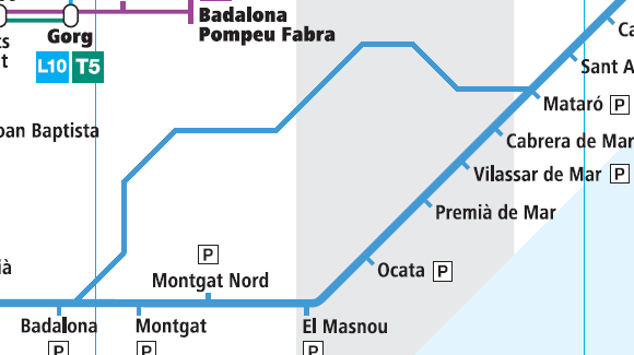

A tot això, he fet un mapa de la xarxa de suburbans ampliada (en blau) i proposo les línies que podria tenir:
Plaça Catalunya:
- Per Francesc Macià: S1 Terrassa, S2 Sabadell, R5 Manresa , R6 Igualada,
- Per Via Augusta: S55 Autònoma L6 Reina Elisenda i L7 Av.Tibidabo
Plaça Espanya: S33 Can Ros, S4 Olesa, S66 Castelldefels i L8 Cornellà Salines.
L’Hospitalet: S3 Granollers i S7 Mataró
Badalona: S5 SantCugat, S6 Castelldefels i S8 Martorell
[edito]
Les SX tenen màxim 40 km.
Les SXX tenen màxim 20 km, comparteixen traçat amb les LX i no passen per Francesc Macià.
Les RX tenen més de 60 km
Plaça Catalunya:
[edito]
[/edito]
Lluis l’ha editat per darrera vegada el dia: 29 gen. 2015, 16:08, en total s’ha editat 1 vegada.
